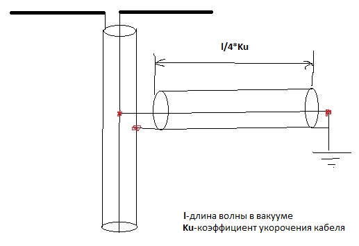

Почитал я форум и обнаружил, что не пользуются спросом антенны, у которых нет короткого замыкания между оплеткой и центральной жилой по постоянному току. Основной аргумент - а как же гроза? Решение есть, уважаемые форумчане. И решение простое - короткозамкнутый четвертьволновый шлейф параллельно кабелю, в месте замыкания подключаем на землю И все. Удачи.

А если антенна широкополосная или мультибендная?Сообщение от R5FO Посмотреть сообщениеПочитал я форум и обнаружил, что не пользуются спросом антенны, у которых нет короткого замыкания между оплеткой и центральной жилой по постоянному току. Основной аргумент - а как же гроза? Решение есть, уважаемые форумчане. И решение простое - короткозамкнутый четвертьволновый шлейф параллельно кабелю, в месте замыкания подключаем на землю И все. Удачи.

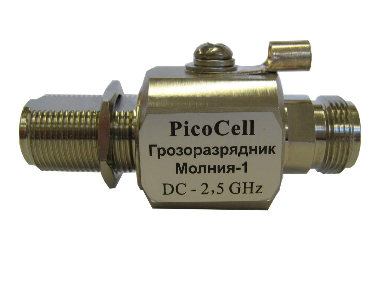

Тогда разрядник. Типа такого. Вообще разрядник нужен по умолчанию в любом случае.Сообщение от uve Посмотреть сообщениеА если антенна широкополосная или мультибендная?

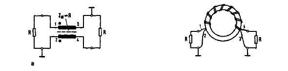

еще можно собрать широкополосный трансформатор 1:-1 на длинных линиях, и запитать антенну через него. В таком ШПТЛ по постоянному току земля и антенна будут полностью замкнуты. Картинку из Рэда прилагаю. Линию мотаем кабелем на ферритовом кольце. Надежней заземления не бывает :) На КВ пробовал - работает, как это будет работать на 2.4 GHz, еще не проверял, но думаю, что проблем возникнуть не должно.

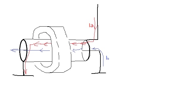

Трансформатор токов в данном случае и есть решение. Если кабель, идущий к антенне пропустить через оба отверстия трансфлюктора (для примера кабель RG-316, а трансфлюктор такой http://www.chipdip.ru/product0/9263/ потому что у меня в ящике уже лежат два), то индуктивность, образованная внешней стороной оплетки кабеля составит 0.1микрогенри, что на частоте 2600 МГц соответствует сопротивлению 1,6кОм. Сопротивление же внутренней стороны оплетки кабеля при этом не изменится. Теперь рисунок из схемы Рэда, которую я привел выше.
Ток (Ia), наведенный в антенне потечет по внутренней стороне оплетки кабеля, так как отношение сопротивлений внешней/внутренней более 100dB. Этот ток наведет на центральную жилу ток (Ib), который будет вытекать с другой стороны в наш приемник.
При этом вход нашего приемника по постоянному току заземлен, антенна так же заземлена, и между входом приемника и антенной существует только электромагнитная связь через трансформатор. Собственно это нам и нужно.
