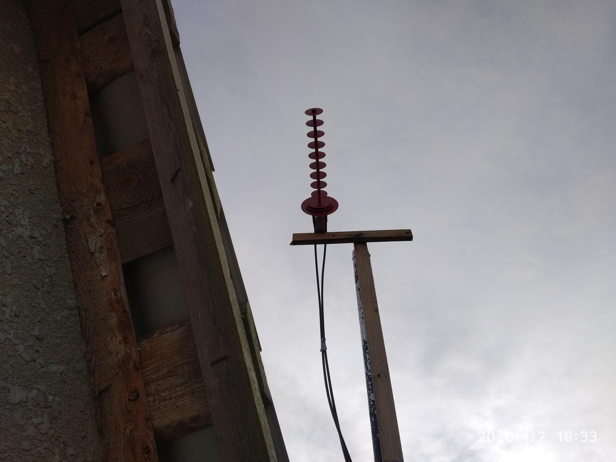

    Как то так, для начала.
    Файл HFSS в архиве.
    P.S. Не реклама, я не работник Бестер, я не получаю за посты деньги, кромя фоток, эту антенну нигде не видел, совпадение размеров и характеристик чистая случайность или законы физики.
    Размеры
    Первый диск, самый большой (рефлектор) D-130 мм толщщина 1,5мм
    далее втулка D-10мм (остальные втулки-с этим же диаметром) длина 7 мм
    Второй диск(активный диск) 95 мм, толщина 1мм (все остальные диски то же толщиной 1мм)
    далее втулка длиной 7мм
    Третий диск D-82 мм
    далее втулка длиной 30 мм
    Четвертый и последующие D-56мм
    все остальные втулки длиной 36мм
    Место установки штырька разьема P-245 30мм от центра, 90 градусов друг к другу.

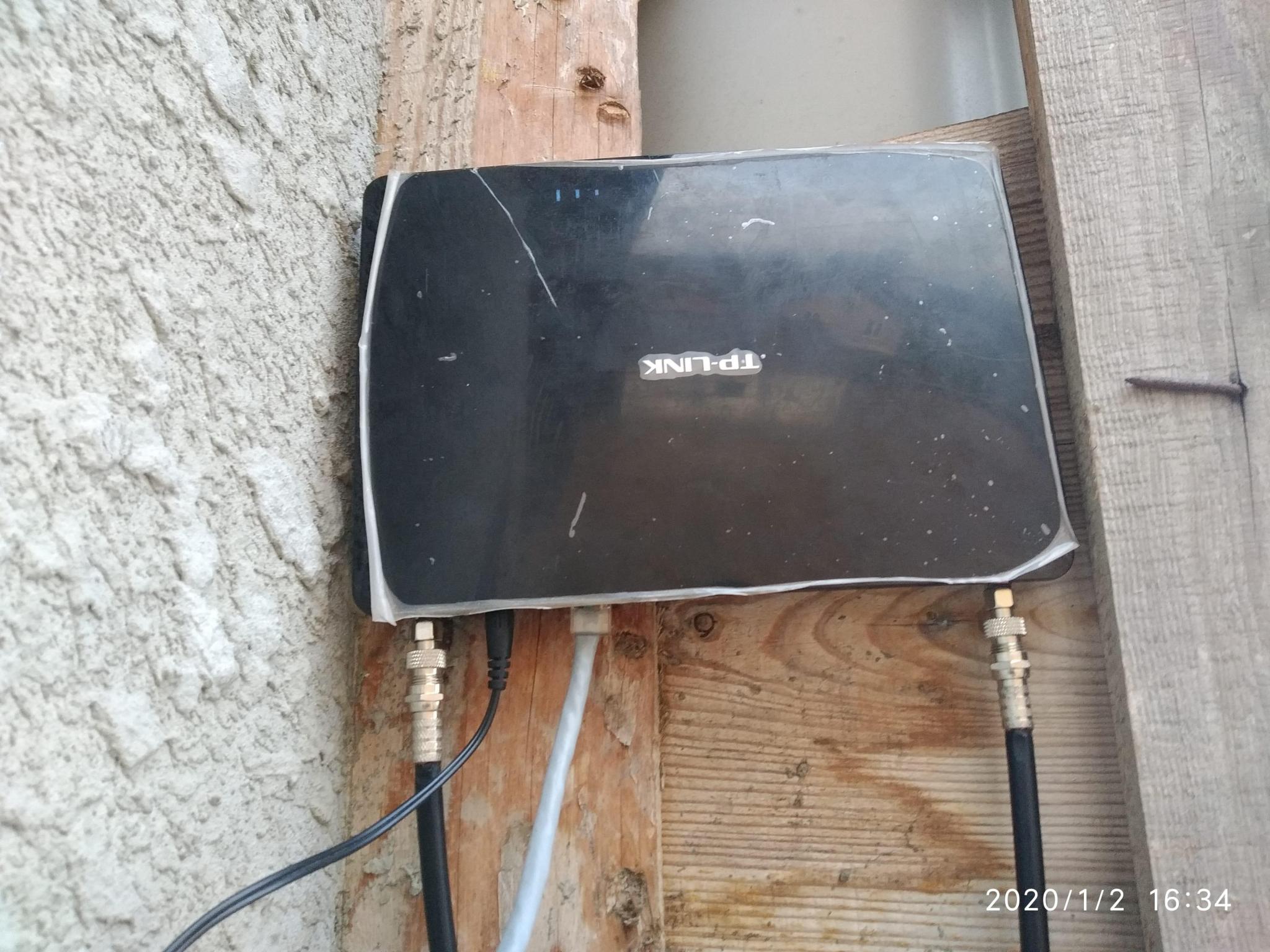

    Доброго дня, собрал данную антенну, все размеры делал гидрорезкой, шпилька м8 через втулки, вместо Р245 использовал СР-50-165ФВ центральную жилу удлинив медным проводом 1,5мм и натянув диэлектрик 9,5мм, кабель 75 Ом качественный 10 м. Скорость желает быть лучше, днём до 15 Мб ночью до 50 Мб. Качество сигнала 75%, высота антенны 6м до БС 5 км в прямой видимости. Подскажите это станция перегружена или по сборке? Спасибо.

    Чтобы сохранить усиление на уровне 6-директорной (8-дисковой) пушки входная апертура трубы должна быть не менее 26 сантиметров (как у 10-литрового ведра)
    С трубы диаметром 12 см можно снять 8-8.5 dBi
