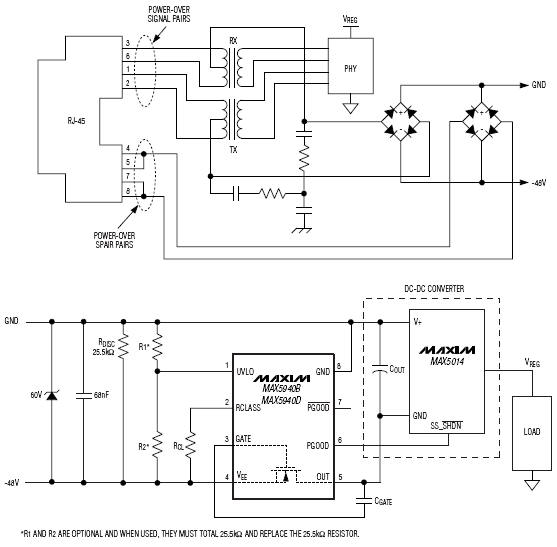

Без проблем. От компа у меня как-то свитчи запитывались удаленно.
Только лучше использовать спаренные провода (падение напряжения меньше). Например, Коричневые на плюс, Синии на минус.

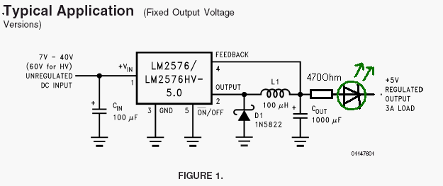

включить светодиод (индикатор работоспособности) если можно то куда?
