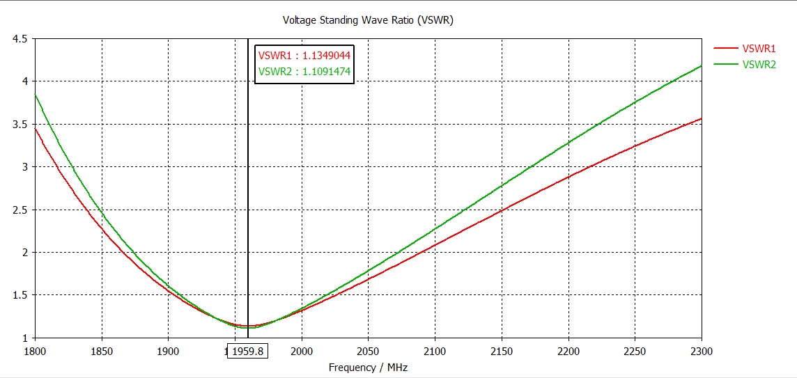

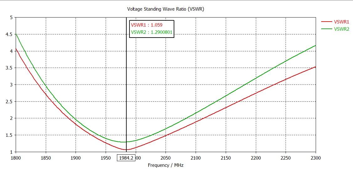

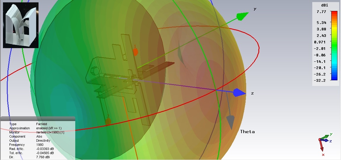

Заинтересовала вот эта антенна:

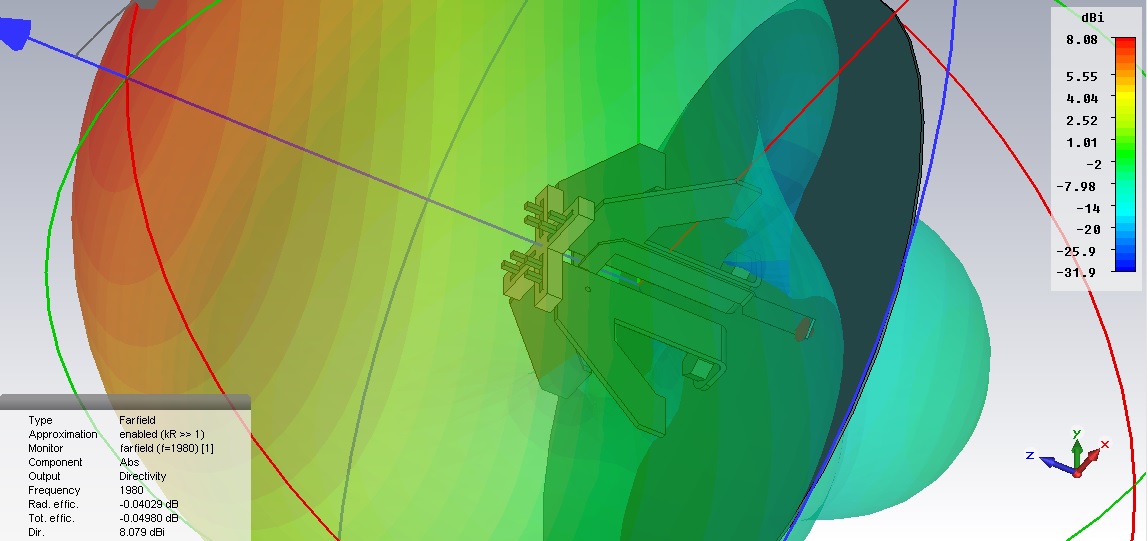

В итоге долгих мучений получилась вот такая модель:

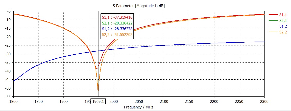

С вот такими характеристиками:
Несмотря на мнение некоторых пользователей, что диполь широкополосен
, в реальности это оказалось далеко не так.

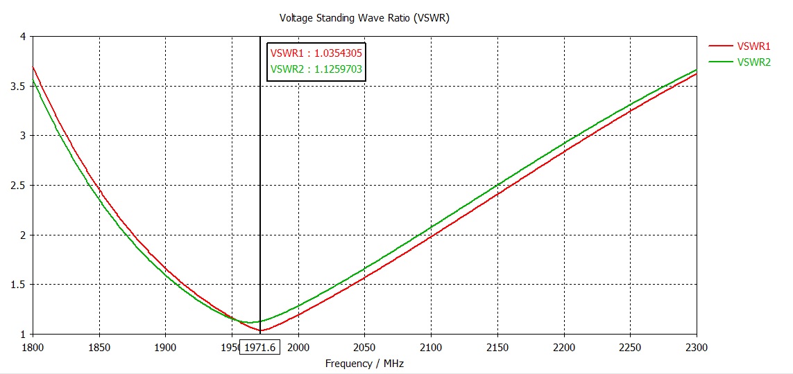

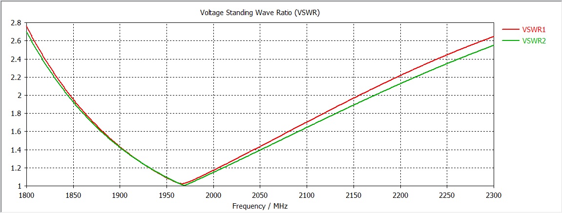

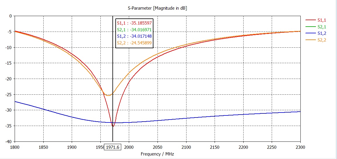

В попытках расширить диапазон, чтобы перекрыть 3G, было создано несколько разных моделей диполей. Самой удачной оказалась такая модель в форме буквы F:
Графики лучше (на мой взгляд), но от идеала очень далеко:
Если Форуму это интересно, то предлагается совместно поработать над совершенствованием конструкции. Если кому нужны 3Д модели, пишите в каком формате их выложить.
