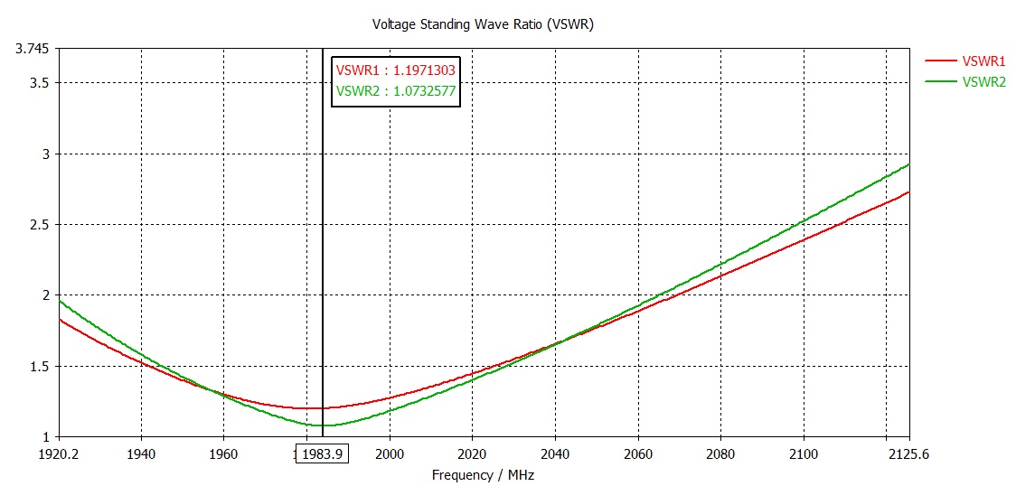

Не работает, Jomy! У меня сейчас вся длина линии 73 мм, если я сделаю как ты советуешь, то высота диполя увеличится в 2 раза, усиление будет 5,8 dBi. Разница длин над рефлектором, ни на что не влияет, кроме импеданса. Увеличение длины линии над рефлектором, увеличивает развязку.
Диполь в кросс-поляризации. Как расширить полосу?
Сообщение от Vodkaman Посмотреть сообщениеJomy, можешь дать мне размеры диска и высоту установки? Что-то у меня не получается его настроить. :sorry:
d = 33,5mm
H = 41,5mm
# =1mm
