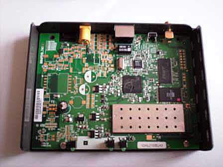

    В точке доступа D-Link DWL-2100 AP некое количество противоречивых моментов, но описывать их тут не буду, скажу лишь о том, что находящийся в ней процессор Atheros довольно "славно" нагревается.
   Задача простая, отвести тепло повыше, к вентеляционным отверстиям. При при осмотре "внутренностей" точки доступа, обнаружилось, что сам чип Atheros имеет небольшую высоту и находится на одном уровне с находящимися вокруг него- Surface-Mount Device (элементами для поверхностного монтажа, или как еще говорят:- "планарными элементами", "планарками", "эсэмдэшками").

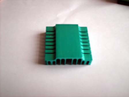

   Значит плоский радиатор отпадает сразу, чтоб не замкнуть всё это добро. Мест под крепление к плате поблизости тоже не было найдено. В результате, был найден вот такой радиатор:
   (если я не ошибаюсь, по-моему, это радиатор от старых слотовых процессоров). Приложив его к чипу, мне стало понятно, что необходимо сделать далее:

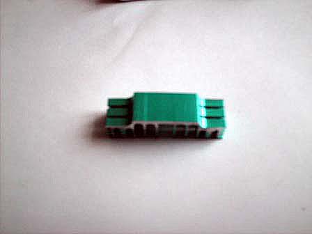

Выпилить с середины блок в 3 секции (размер его как раз под область чипа).

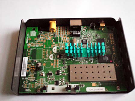

   Приклеить эту конструкцию на термоклей. Следует проследить, чтобы радиатор не касался других элементов на плате. Я использовал термоклей АлСил 5.
   Необходимо, чтобы термоклей, как следует высох. (У меня точка стоял под сплит-системой примерно полчаса на обдуве, а потом еще 20 минут на обогреве).
Собрать и закрутить шурупы корпуса. :-)
