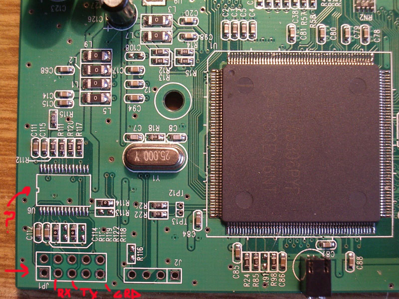

Это место очень похоже на площадку под Com порт
(пишет virstud).
Даже распиновка похожа. |

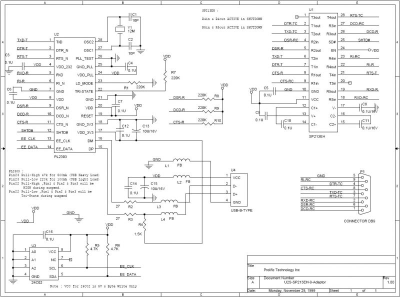

Информацию по этой ИМС предоставил Dr. Morg в
теме форума NAG.RU |
