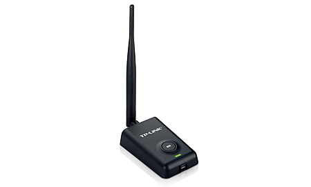

   И так, устройство TP-Link TL-WN7200ND Ver: 1.0 - лежит пылиться для взлома (читать WarDriving не правильно выразился) чужих Wi-Fi сетей, уже пол-года. Детально : FCC ID: TE7WN7200ND 150Mbps High Power Wireless USB Adapter. Сей мощный девайс (у него заявленная мощность 500mW) - 27dB, антенна 5dB, но нет расширенного диапазона, и поэтому был отложен «в долгий ящик»...
   Чип Ralink RT3070L установлен, а EEPROMа нет. Оказывается, EEPROM микросхема U2 вообще не распаяна на печатной плате. EEPROM, видимо, в самом чипе RT3070L. MAC-адрес на самом девайсе не указан.
   Надписи на плате: 2052500369 Rev:1.3 20008 GFM01 1233. Дата выпуска,видимо, 33-я неделя 2012 года. Алексей приложил PDF по RT3070 - из него стало ясно, что в двух местах есть упоминание про: use internal EEPROM.
