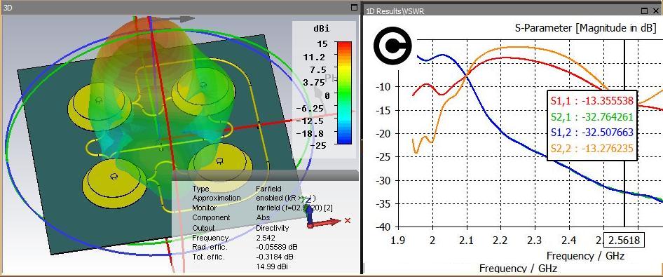

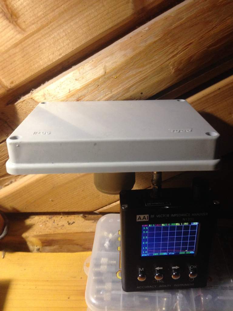

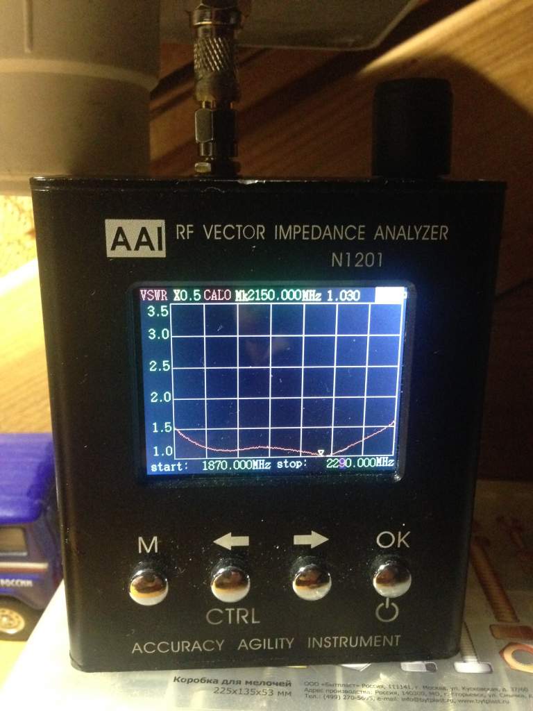

      Перевел соседа на 4G, патч Uve вернулся ко мне. Решил КСВ померять, оказалось он далек от расчетного. Вскрыл крышку, выяснилось, что антенна сделана по первому чертежу. Поигрался с линией запитки, результат превзошел мои ожидания :yahoo:
        Отличные графики(оба), некоторым конторами они даже и сняться!:)

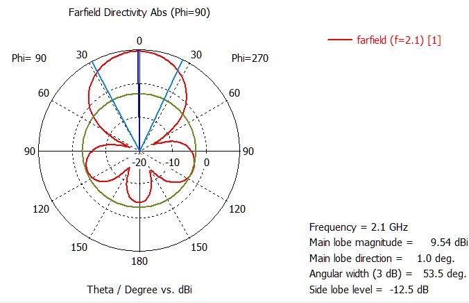

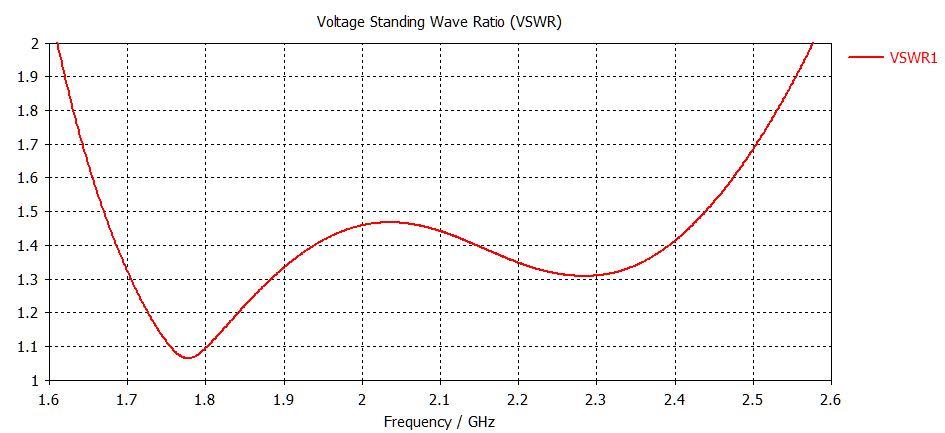

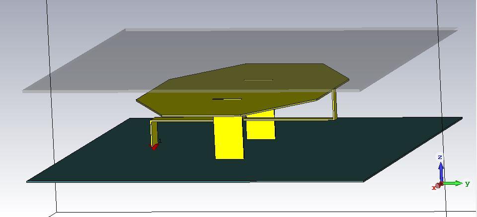

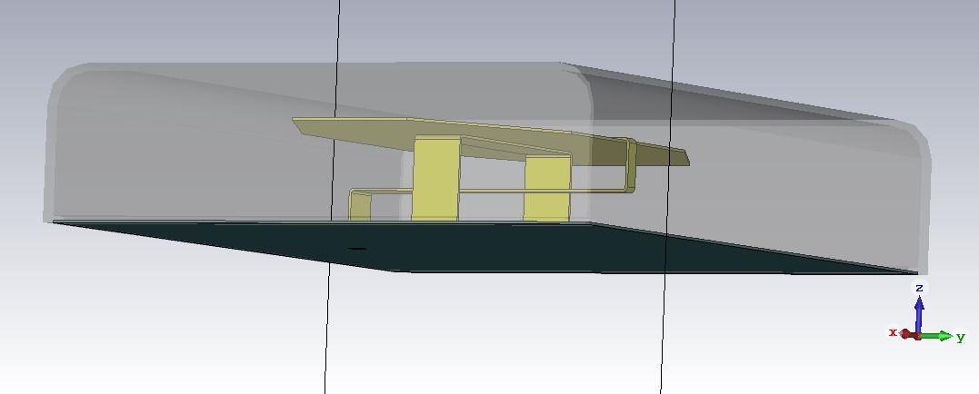

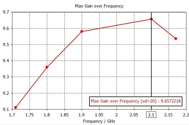

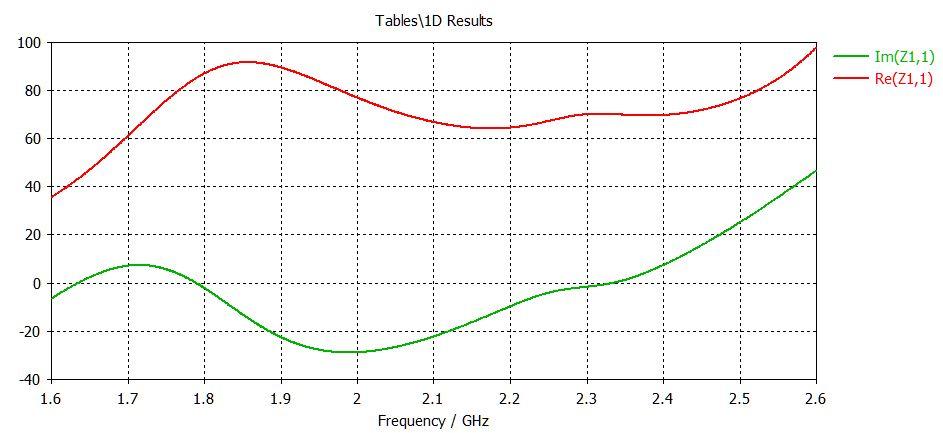

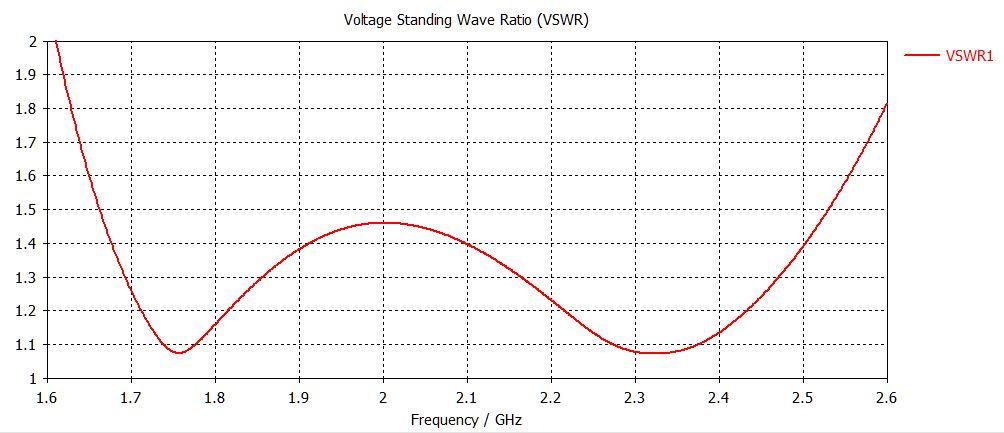

          Очередная модификация удачной конструкции, В основе квадроэллипс, запитка от антенны ДТВ. Удалось перекрыть два популярных диапазона.

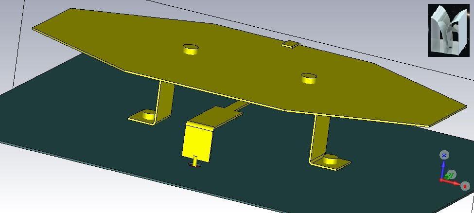

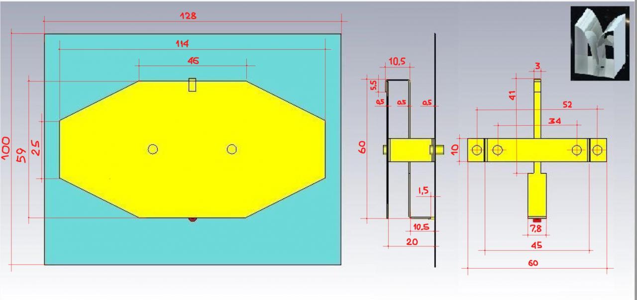

            Vodkaman, а можно размеры твоей модификации?
              Выложу, чуть позже.
                Хорошо. Ждём-с.

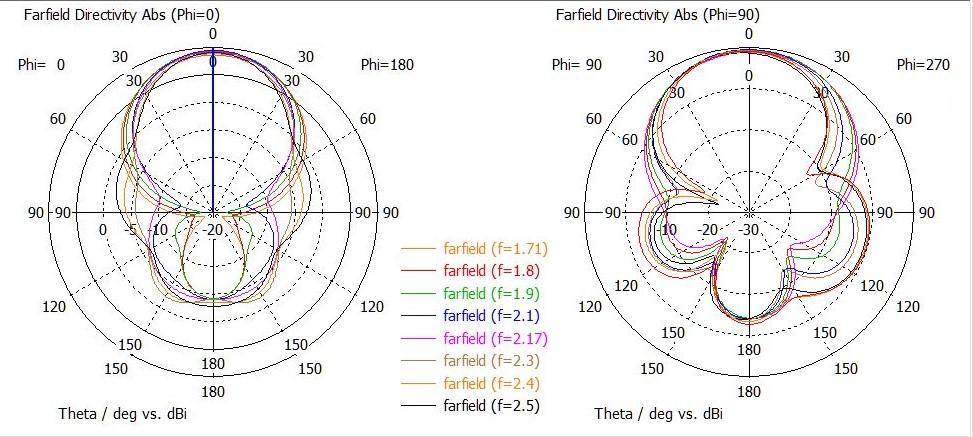

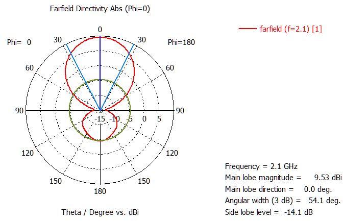

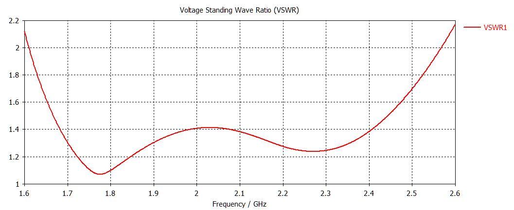

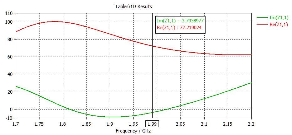

                  Пересчитал с детализированной запиткой, полоса расширилась, пока не знаю, хорошо это или плохо. Характеристики и размеры ниже:

                  Последний раз редактировалось Vodkaman; 18.06.2020, 09:35. Причина: В чертеже обнаружил ошибку, исправил.

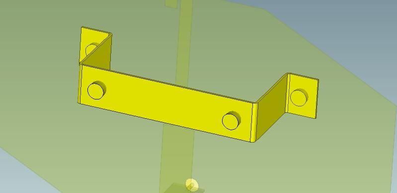

                    Vodkaman спасибо!! Сразу вопросы: чем крепится квадро эллипс к стойке и сама стойка к рефлектору? Болты, заклепы? Я так понимаю рефлектор увеличить можно, у меня крышка от распред коробки 155х115 ? Ну и материал, оцинковка 0,5 мм? И последний вопрос, антенна рассчитана под кабель 50 ом или 75 ?
                      Я считал без крышки, вместо стоек у меня скоба из оцинковки. Крепится заклепками, но можно болтиками, короткими саморезами, можно припаять (кому как нравится). Оцинковка 0.5 мм. Антенна рассчитана на 75 Ом. С твоей крышкой надо пересчитывать.

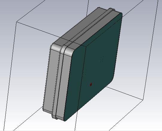

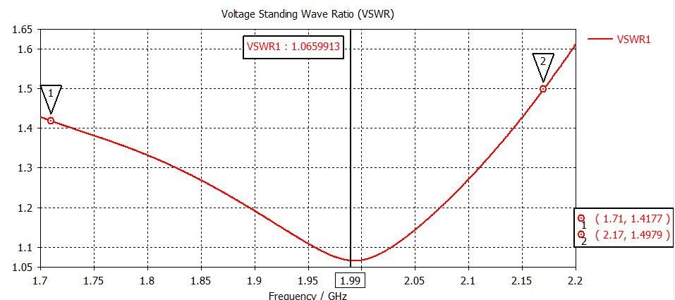

                          Если дашь размеры твоей крышки, посчитаю. Себе буду делать крышку из вентиляционного короба 120х60х1,4 АБС. Буду обрезать высоту до 30 мм и клеить боковинки, рефлектор будет 136х116, КСВ будет чуть хуже в районе 2.5 МГц.
                          Нажмите на изображение для увеличения.  Название:	Cup.JPG Просмотров:	0 Размер:	27.8 Кб ID:	322750Нажмите на изображение для увеличения.  Название:	CupSWR.JPG Просмотров:	0 Размер:	54.6 Кб ID:	322751
                            У меня крышка от распредкоробки TYCO, что за пластик не знаю (ты под эти крышки патч 3G от UVE делал).... подожди, она наверное не пойдет, у нее глубина всего 23мм....
                              У меня были Tyco и Luxel, они немного разные, мне нужны габариты и глубина. В нее входит антенна, но пластик толстый и близко к вибратору, влияет сильно на Re и Im.
                              Если добавить 10-13 мм пластика от коробки к крышке, то все будет хорошо.
