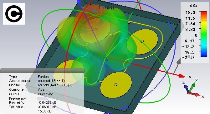

У меня вопрос по запитке - какова ее функция? Это четвертьволновый трансформатор для согласования 188Ом и 50Ом? Т.е. должно быть где-то около 100Ом?Сообщение от Vodkaman Посмотреть сообщениеНемного скорректировал вынос точки запитки, было 36, стало 34 мм. Линия запитки - проволока 1.4 мм.
[ATTACH=CONFIG]18615[/ATTACH]
Да, именно так!Сообщение от AlexeyV Посмотреть сообщениеУ меня вопрос по запитке - какова ее функция? Это четвертьволновый трансформатор для согласования 188Ом и 50Ом? Т.е. должно быть где-то около 100Ом?Вопросы технического характера в личку не задавайте! Всё-равно отправлю на форум!

Посмотрите, мож я чего упустил... Одна голова хорошо, а три лучше!:derisive:Вопросы технического характера в личку не задавайте! Всё-равно отправлю на форум!
Выполнить перемычку на второй этаж IMHO проще (в плане повторяемости) чем просто трансформатор на разъем питания.
Заодно и усиление побольше
То же самое на UMTS-2100
Вот по тех же мотивах переделка антенны "Энтропия" (от sgser) на более компактный плоский рефлектор (30х24 см против 30х34 см)Последний раз редактировалось yurik82; 24.07.2019, 11:17.
Yurik, что за втулки под патчами, метал или пластик?Сообщение от yurik82 Посмотреть сообщениеВот по тех же мотивах переделка антенны "Энтропия" (от sgser) на более компактный плоский рефлектор (30х24 см против 30х34 см)
пластик прижатый болтом. можно стойки шестигранные без пластика.Сообщение от Vodkaman Посмотреть сообщениеYurik, что за втулки под патчами, метал или пластик?
мне так проще
Вот ещё рупор, +11 dB к Front/Back, +1 dB GainПоследний раз редактировалось yurik82; 24.07.2019, 16:31.
