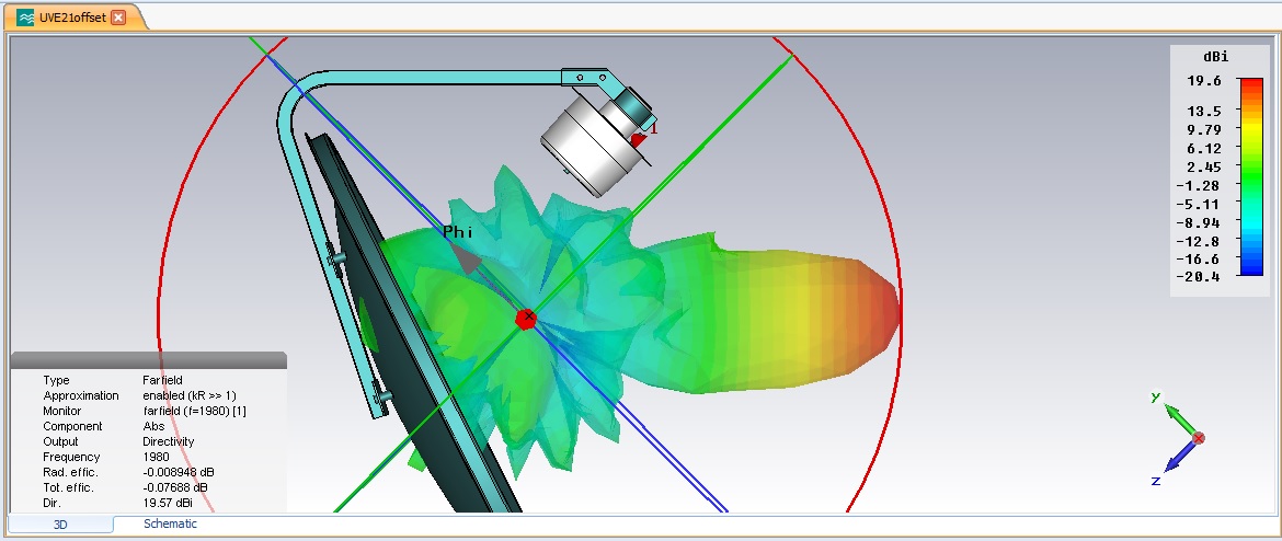

В чем косяк? Специально сделал модель с оригинальными размерами от UVE из поста #45,
"Большая ось эллипса 115.33 мм
Малая 69.2 мм
Центральная опора д = 4 мм, h = 14.6 мм
Цилиндр питания д = 4.3 мм h = 13.6 мм( по оси Х от центра 32.2 мм)
Линия согласования w = 1.4 мм зазор от рефлектора 1 мм, длина 36 мм(от оси Х до ц.ж. разъёма),
толщина полоски 0.3 мм
Рефлектор 124*105.4 мм"
ее показатели даже немного лучше чем у автора!
усиление 9.4dbi
Ставлю оригинальную антенну в тарелку, получаю показатели хуже чем у моего (самопального варианта)...
усиление 19.0dbi
Последний раз редактировалось Vodkaman; 29.12.2014, 10:37.

Что-то за флудом мой вопрос затерялся! Мне кто-нибудь ответит, что я сделал не так? Просто этот косяк ставит под сомнение все мои эксперименты!!!Сообщение от Vodkaman Посмотреть сообщениеВ чем косяк? Специально сделал модель с оригинальными размерами от UVE из поста #45, ее показатели даже немного лучше чем у автора!
[ATTACH=CONFIG]18280[/ATTACH] усиление 9.4dbi
[ATTACH=CONFIG]18281[/ATTACH] усиление 19.0dbi
