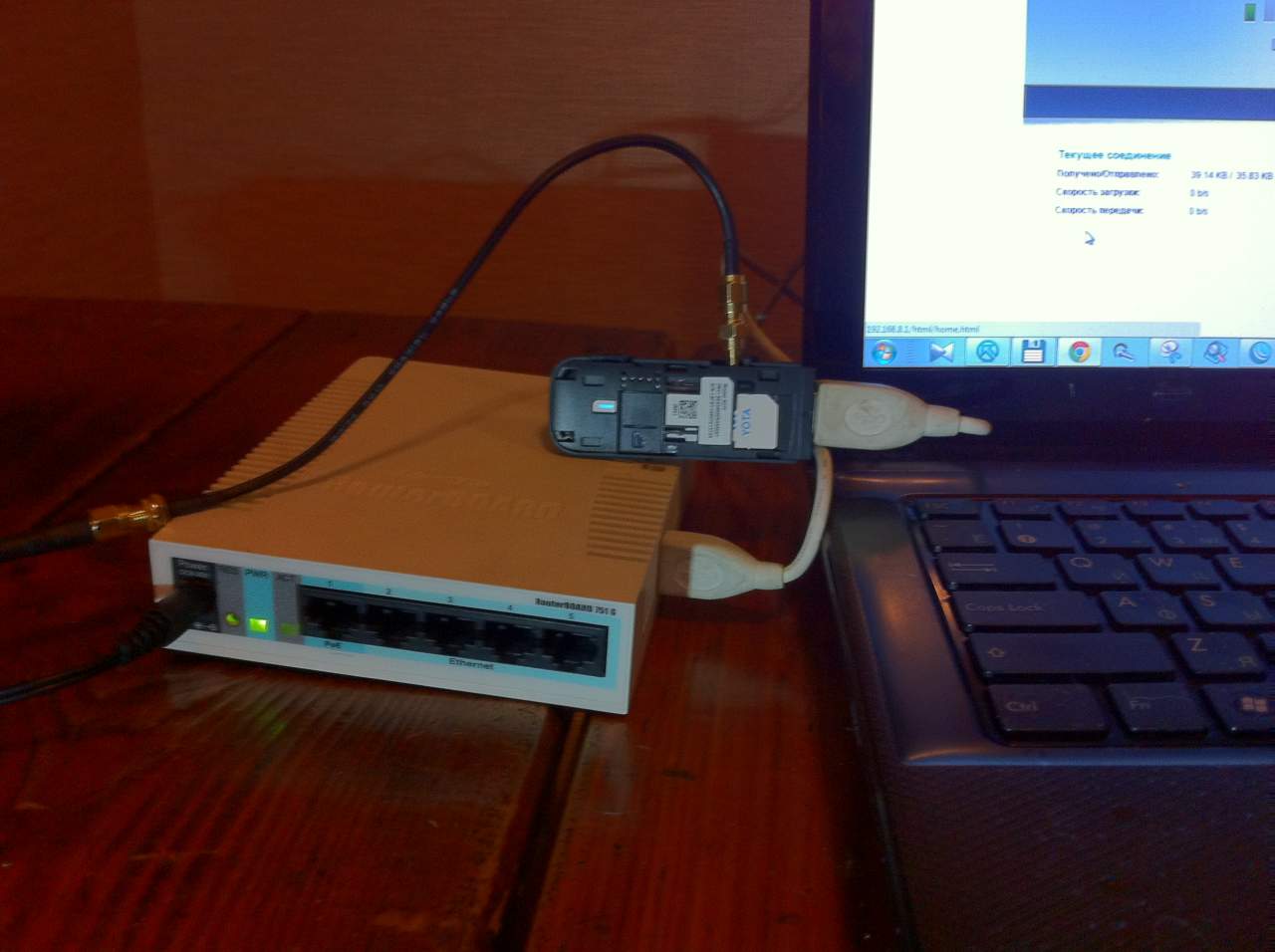

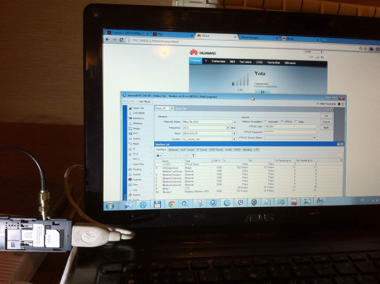

Модем e3272 перевел в hilink его mikrotik rb750 сразу увидел, не ну да он 4g, но думаю 3g тоже можно так сделать курите тему на 4pda. Там сообщество разбирающееся.
Микротик и 3Г
Я не уверен, но hilink как мне кажется заставляет прикидываться модем сетевой картой, как модемы от Йота.Сообщение от doa Посмотреть сообщениеМодем e3272 перевел в hilink его mikrotik rb750 сразу увидел, не ну да он 4g, но думаю 3g тоже можно так сделать курите тему на 4pda. Там сообщество разбирающееся.
И с какого перепугу данный модем перевод в этот режим испугает?
Чего тут модему бояться? Речь идет о том что роутер не видит модем. Микротик с прошивкой 3.18 прекрасно видит модем Е3372 или как его МТС называет 827F после того как его я его перевел в hilink.Сообщение от Aleks07111971 Посмотреть сообщениеЯ не уверен, но hilink ...
И с какого перепугу данный модем перевод в этот режим испугает?Последний раз редактировалось doa; 05.01.2015, 20:52.
как , ооо .. пытал я его значит-ся все же на версии 3.20 , и не хотел же он не в какую ..
Тут я просто решил сменить версию ос , и о счастье мне .. Модем прошит как 173 , переведен в режим только модем , вставлен в USB и микротик его нашел таки .. ну а дальше настроил под оператора , прописан нат и поехало.Ремонт оборудования Ubiquiti и Mikrotik
