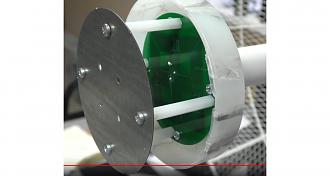

    подкину на вентилятор
    и вроде бы пока все хорошо шло... заявили 5жЫ даже для кролей... аж до 4200 диапазон.

    Эта антена сделана по той же схеме, что и та, которая у меня пашет. Там сумасшедшая развязка, и почти полная симметрия по каналам. Чтобы испортить КСВ в середине диапазона, надо постараться. А вот ДН на краях скорее всего хромает.
    Выложи лучше размеры, мы ее препарируем:yes:.

    Нет, у голого диполя фазовый центр двигается на 35 мм между 1700 и 2700 МГц. Один директор его стабилизирует в междиректорном пространстве.
    Первый близкорасположенный директор на направленность никогда не влияет, а работает по сути как двухэлементный вибратор совместно с основным.

    Скорее всего директора пришлось вводить, чтобы совсем характеристики не просрать.

    Рефлектор маленький, из-за банки. Скорее всего директора пришлось вводить, чтобы совсем характеристики не просрать.

    И очень смущает маленький рефлектор для 1700-1900, он всего 90 мм.
