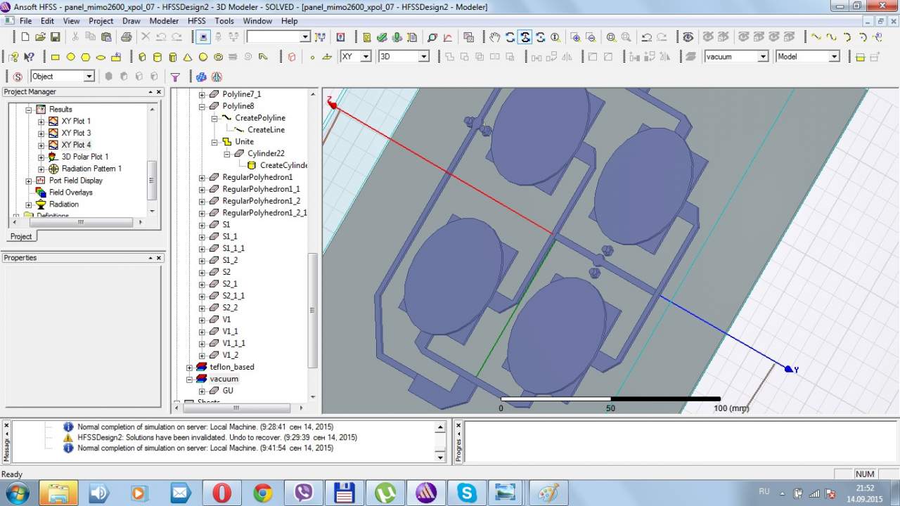

    Алекс, левый порт(по рисунку) сдвинь вверх, или вниз от центра на четверть волны. По образу и подобии, как на скрине... Тогда всё заработает. А так получается в противофазе.
    Почкольку с теорией проблемы, то сделал как у Антэкс, получил хорошую диаграмму направленности и развязку в районе -40, осталось подсогласовать порт который в центре.
      #32
      Полагаю, левый порт надо сдвинуть вверх или вниз на 1/4 wl, что обеспечит сдвиг на 180 градусов между верхней и нижней шиной питания. В результате все патчи будут запитаны синфазно. 1/4 wl считай для полосковой линии с учетом диэлектрической проводимости материала между шиной и землей.
      Программа тут: http://dl2kq.de/soft/6-1.htm
      Нужна фазовая скорость, из нее по длине волны определяешь расстояние.
        #33
        Lipton и R5FO правы, надо по рисунку точку питания слева сдвигать. Схема вполне рабочая. Но надо моделить и анализировать результаты.
          #34
          Добрый вечер Сергей, я ее изночально и сдвинул, см. скрин (рисовал в автобусе по пути на работу), файл могу вам выслать, если интересно, развязка получается около -40. Минут двадцать, счас просчитается, выложу графики, что наработал за день!!!)))
          P.S. Про файл наверно погорячился))) Вам проще свой файл поправить!!!)))
            Про развязку верю. Графики выложи.

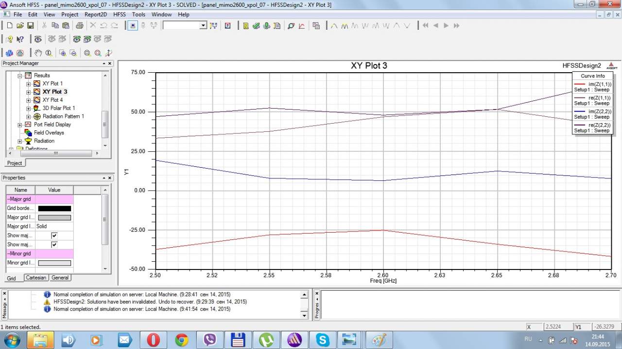

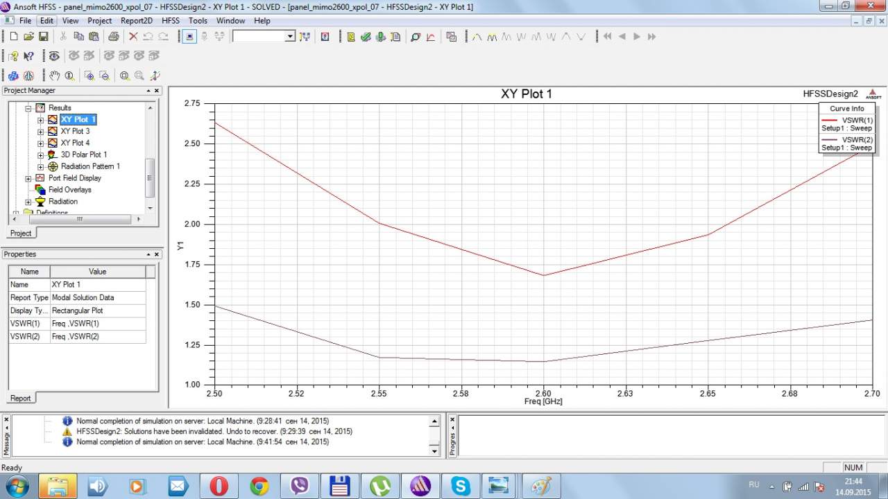

              Пока так, героически пытаюсь сделать порт в центре антенны в реальной полоске по ксв!!!)))

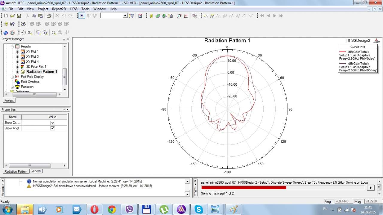

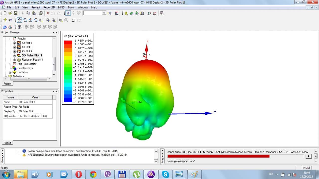

                Это диаграмма по какому порту? Как выгдядит ДН при возбуждении другого порта?
                  #38
                  Вы хотите сказать, что диаграмму направленности надо снимать поочередно с одним портом, вешая на второй нагрузку 50ом?
                    #39
                    Да, а как иначе?
                      #40
                      Сообщение от R5FO Посмотреть сообщение
                      Да, а как иначе?
                      Что тогда у меня творится с диаграммой?
                        #41
                        Нужно смотреть распределение пучности тока. И второй порт ставить туда, где ток, наводимый первым портом равен 0. Тогда развязка будет максимальной. Добавление в эту точку второго порта приведет к смещению нулевой точки, и ее придется двигать до тех пор, пока точно в убегающий 0 не попадешь. Вместо второго порта сопротивление 50 ом очень удобно в таком случае.
