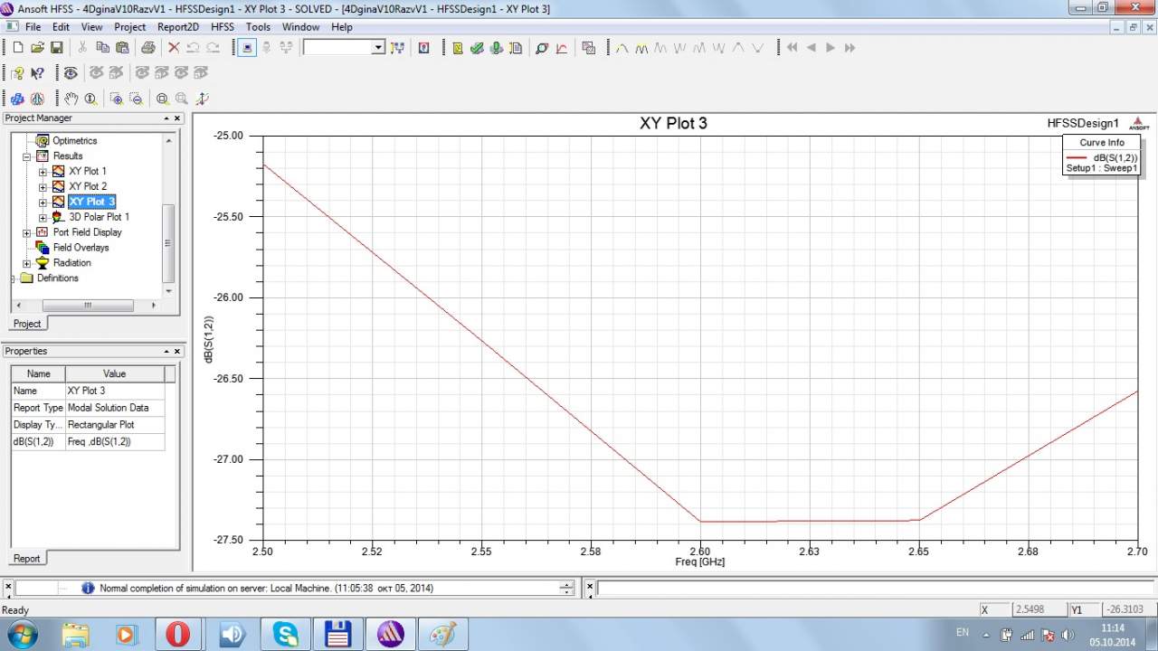

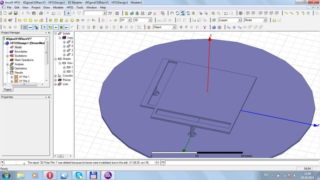

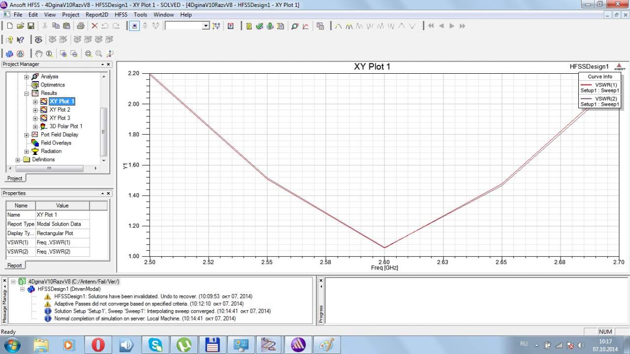

        Подмотрел облучатель Антекс, пытался смоделировать, чуть не поседел и не спился))) Вобщем три дня, коту под хвост.

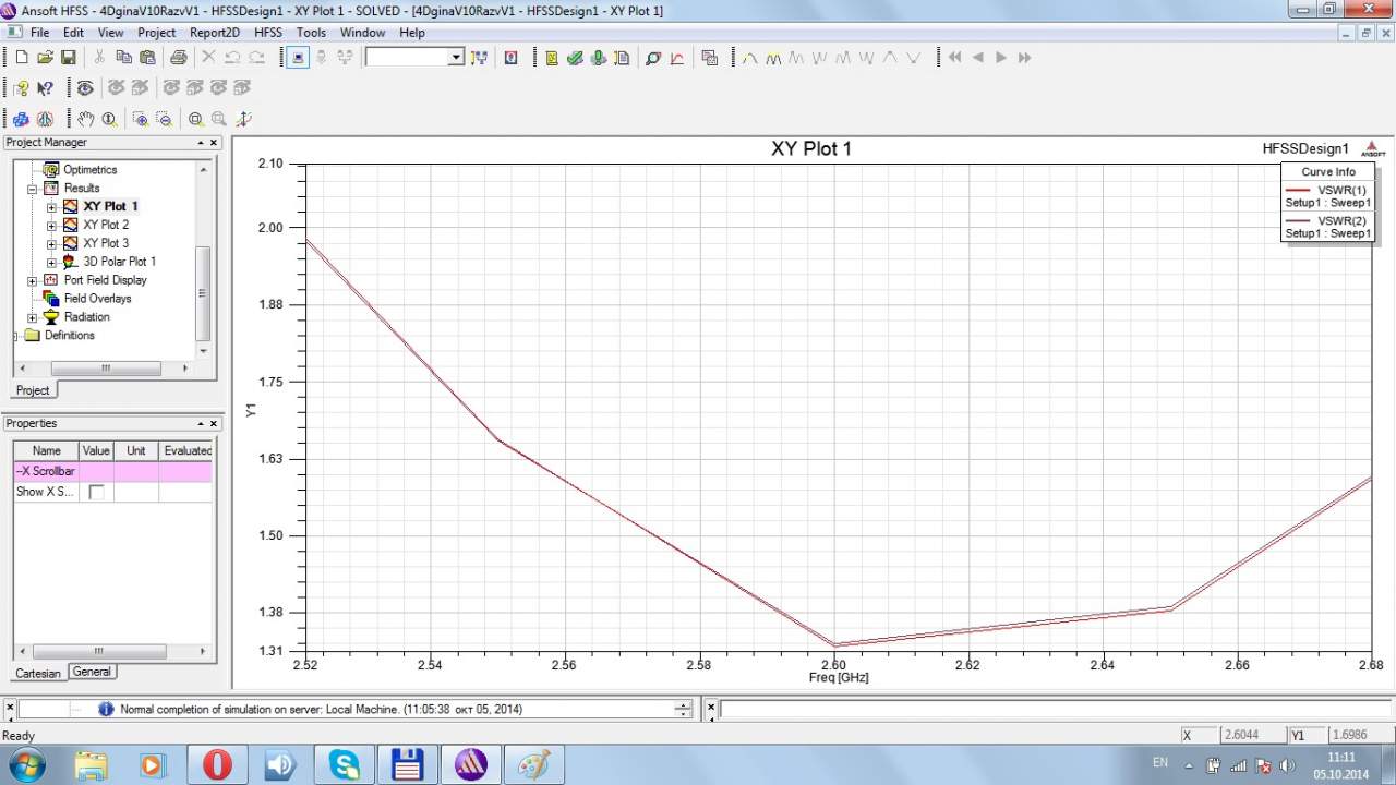

        Седня с утра пошел другим путем, попытался упростить, получилось, как я считаю. Ну по крайней мере для старта, что то есть! КСВ хромает, надеюсь поправить.
        Облучатель 2500-2600 с путевой развязкой более -25 Db.
        Ver 1.0

          Aleks, это должно быть сделано ... !!!
            Jomy Привет!!! Я не понимаю, что я должен сделать? Уравнять размеры "а"?
              ,,, ваши патчи конфигурации, более сложны в изготовлении ...!!!
                Я не знаю другой способ.:sorry:

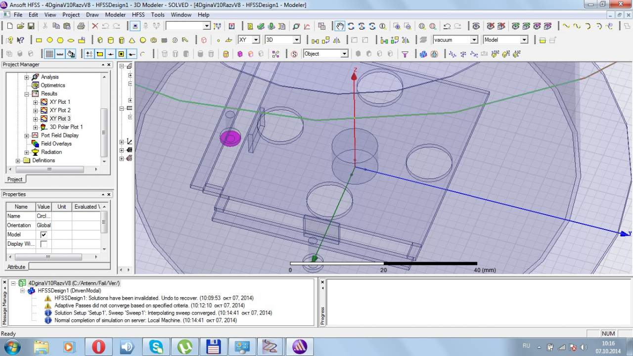

                  Итак ...
                    Итак ...
                    Jomy, так развязка становится значительно хуже.
                      Я забыл, так должно...

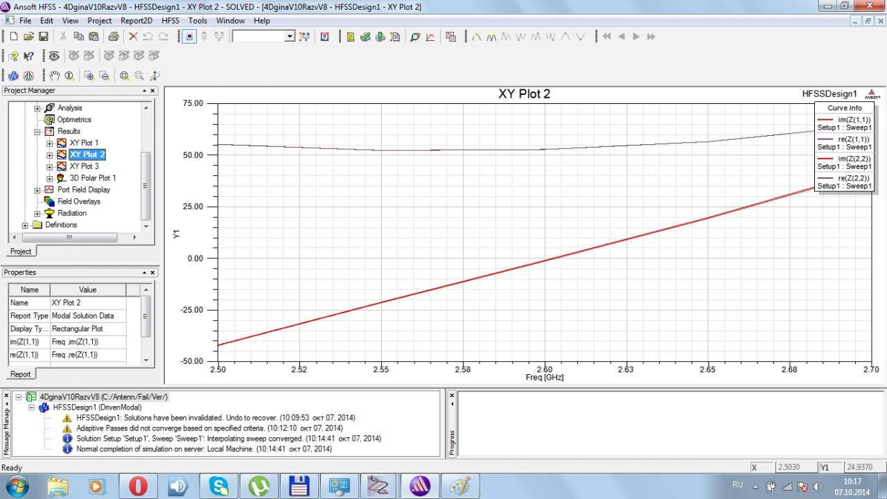

                        Jomy, смоделировал, развязка то же мала.

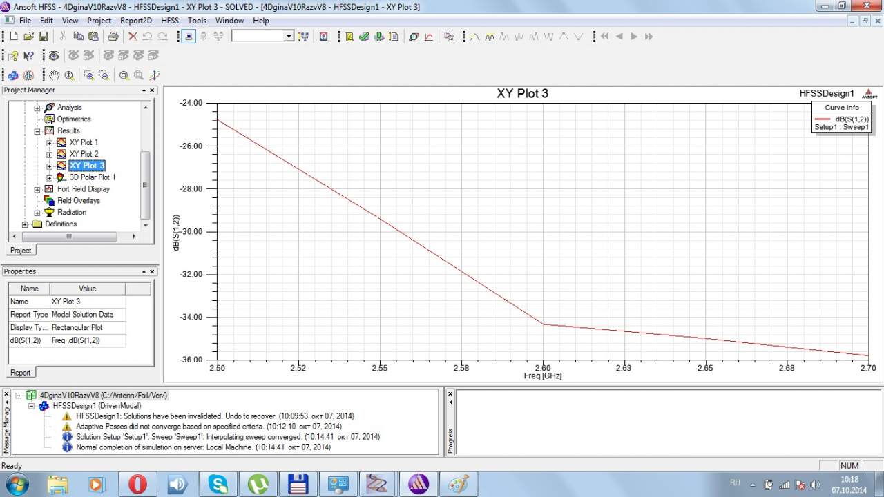

                          Пока лучший такой вариант
                          Ver 8
                            Ver 8
