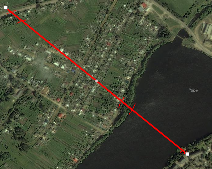

      Не знаю как у вас... вот линк.. прямой оптической видимости нет... мешают деревья
      расстояние примерно 1.1км.. с другой стороны тоже самое... уровень сигнала 65-67 реальная прокачка 40-45мбит
      1 сторона ( база ) на фото. Высота около 13 метров окно пятого этажа
      2 сторона (клиент) крыша частного дома примерно 5 метров
      Если уж очень интересно могу подробно со скринами.... просто лень подключаться в шкаф в подьезде))
      уже больше года работает сбоев не было
      ширина 40... частота вроде бы 2302 на сколько помню... мощности 12 с клиента и 14 с базы

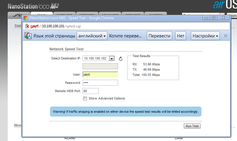

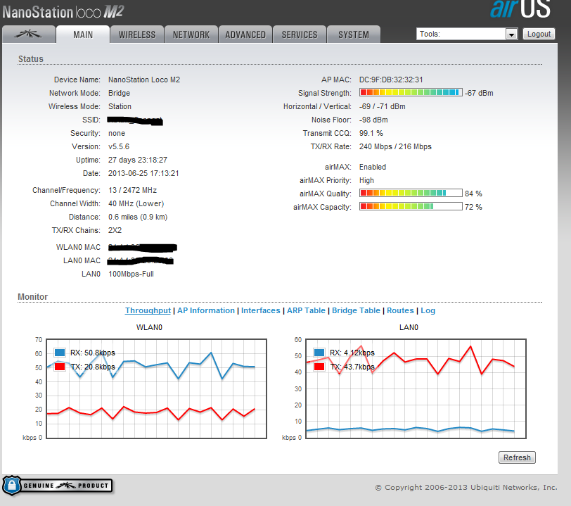

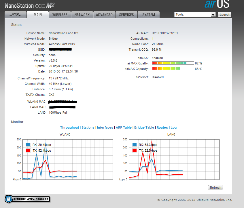

        #18
        Вот как то так. чуть ошибся с частотой и аирмакс включен...
        настраивалось давно... и линк частный на одного клиента... просто передали оптику из многоквартирки в частный дом

          Спасибо, после того как поставлю нанос в тарелку попробую эти настройки
            #20
            Сообщение от Winsor Посмотреть сообщение
            Не пробуйте эти настройки... у нас тут эфир чистый.... а у вас может быть полный "хаус".. по этому рекомендую вам уйти на нестандартные частоты и ширину канала сделать сначала 5 потом расширять по мере возможности, но не более 20. Дабы не мешать никому.... а то вами быстро заинтересуются!
