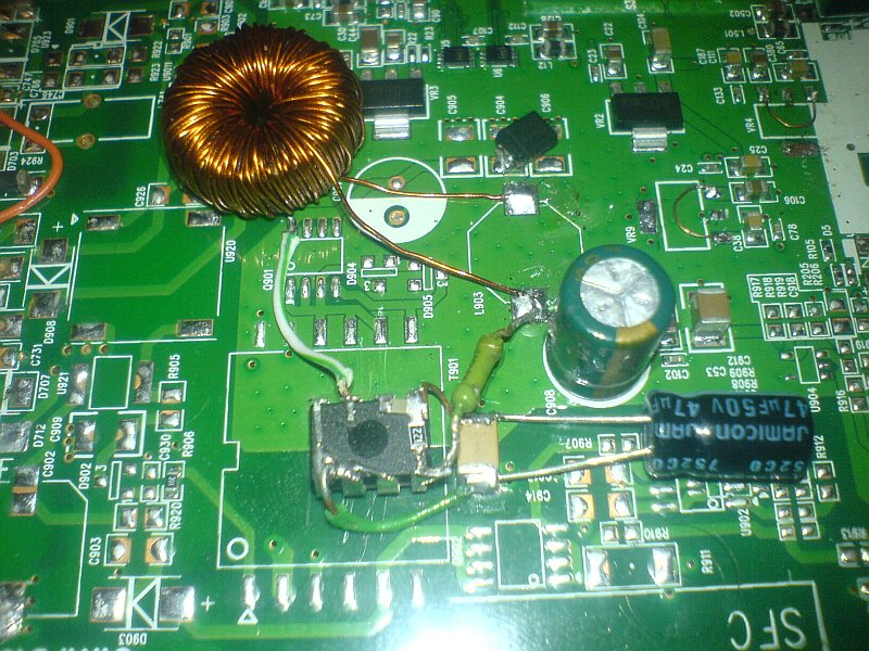

2100 the best! Но инженеры натупили с питанием, отсутствие импульсного преобразователя делает точку прожорливой в следствии сильно нагреваемой и привязывает к питанию 5В. Впаивание импульсняка разширяет её возможности: уменьшает энерго потребление в 2 раза (нарев соответственно), разширяет диапазон питающего напряжения от 7 до 25 В.

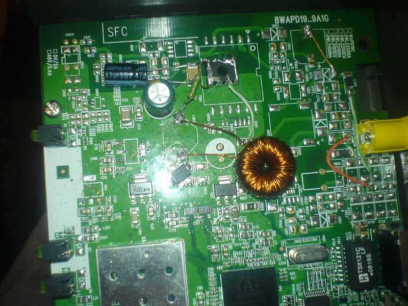

Модернизация : DWL-2100 экономичное питание на MC34063
Вы туда что MC34063 впихнули? так она ж там не своей смертью умрет!
У нее 1.5А МАХ, я из-за этого чюда раз точку поджарил!
Точка то до 0.9А может кушать,а это много для этой весчи-перегрееться и умрет.
Дросель на чем намотан? Надеюся не на советском ферите? бо при перегреве может уплыть,свистеть начнет и фигарить уйму помех,да и для токого магнитного потока не расчитан наш фирит.
А про 25Вольт рекомендую забыть-я бы не рискнул подавать их туда.
Возмите LM2576-надежнее намного и гемору поменьше,дросель рекомнедую мотать на материале расчитаного для больших потоков-ну например распыленное железо.

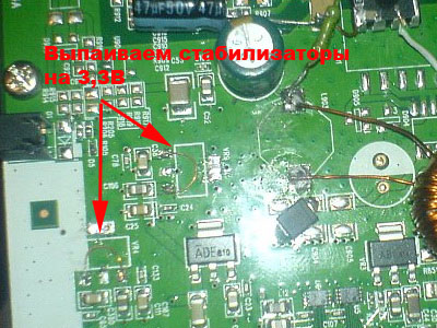

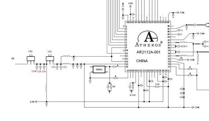

Статью видел, но это не то. Хавает она много потомушо 3.3В делается с 5В КРками, т.е. ток 1А ана хавает на своих 3.3В получается 3 вата, и тот же ток ана хавает на 5 вольтах (если с КРками) получается что КРки греются на 2 вата (на них 2В падает при токе 1А) - енергия в воздух.
Если вы заметили то КРки 3.3В выпаяны, с импульсника идёт уже 3.3В, усилитель СВЧ выдаёт туже мощьность и при питании 3.3В. Питается у меня она по сетевому кабелю на 20-25В ток потребления 0.16-0.2А, месяц уже работает.

Ну вобще в Linksys точках на плате стоит 3 импульсных стабилизатора(непомню 34063 или что то другое),там как раз выходит 3 напряжения.
5в,3.3,1.5(или что то вроде этого),питаеться все это от 12В.
Вот только тут есть маленький момент-ШИМ стабы при не правельной проектировке могут давать ОЧЕНЬ широкий спект помех.
Дросель на чем мотали??

Перепробывал штуки 6 намотанных колец, и фирит и железо, и большие и маленькие. Фирит - шумит, железо - греется, хотя если туда и туда дофига намотать то всё внорме. Поначалу влом было дофига мотать, но потом таки осилил.Дросель на чем мотали??
Посмотрите сока намотано на стандартных преобразователях и сока у меня, хотя можно было и больше, специально мотал с расчётом на 25-30В. Хотя в даташите мокрухи написано 25В макс, всёравно покабелю кним доходит тока 20В из 25 (стартуют при 25 потом при зарузке падает на 20), их у миня две на 50м сетевого сидят, по немуже и питание.20В это еще норма,а вот 25 это уже многовато.
Да посравнению с КРками любой импульсник тянет на медаль. В конкретном случае MC34063 справляется, канешно для неё это напряжно, почти в максимальном режиме работаит, но каму щяс леко, тёпленькая стоит, может быть спасаит то шо приклеенная на плату и та в качесве радиатора выступаит, када поначалу её ставил на 5В с/для трёх вольтовых КРок та грелась до невозможности и накой энегроэкономии не наблюдалось, а так на 3В всё пучком. Провтикал в даташите, внатуре 40 вольтовая, можно будит уолька ишо подкинуть, низря электролиты 50 вольтовые ставил :)

Так ну ладно (раз пошла такая пьянка у меня как раз 2100ая крякнула по питанию, проблема в том что нет под рукой БП регулируемого, что б плавно подать напряжение от 0В. Но симптомы банальны : при подключении родного БП ничего не индицируется светодиодами и горит БП) - смотрю на даташит MC34063.pdf и не могу увидеть где ж схема ее работы на 3,3В . Давай все по порядку что и где на ПП перемыкаешь и что за схема включения ИМС.Сообщение от Andree Посмотреть сообщениеВ конкретном случае MC34063 справляется,
Смотрим схему ( http://www.lan23.ru/forum/showthread.php?t=1282 )
Нужно не только 3,3В но и 2,4В ...Vladimir
