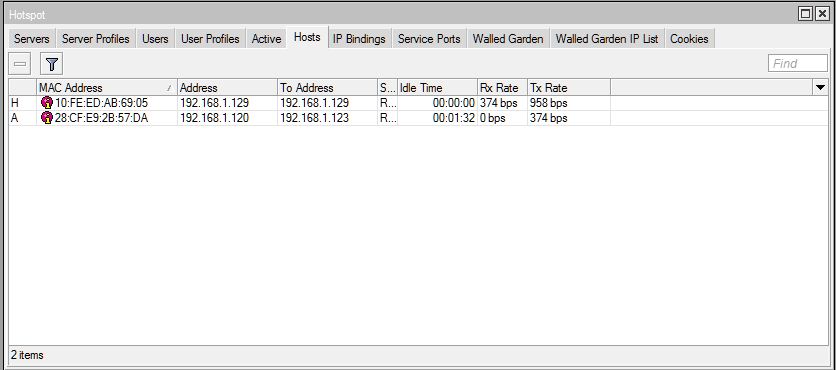

Хотспот начального уровня (вариант 2)
Если компьютера нет, либо вы хотите сделать хотспот отдельной независимой системой, то имеет смысл подумать об использовании аппаратного контроллера, например Mikrotik.
Лицензия RouterOS L4 поддерживает до 200 активных пользователей хотспота, L5 до 500, а L6 неограниченное количество.
Выбор конкретной модели контроллера зависит от предполагаемой нагрузки (общая скорость внешнего канала, число одновременно активных пользователей, тарифы и пр.).
Рис.2 Интерфейс администрирования хотспота на базе Mikrotik.
Достоинства:
1. Невысокая стоимость.
2. Работает автономно (для работы не требует компьютера, только для администрирования).
3. Базовый функционал хотспота "из коробки", возможность адаптировать "под себя".
4. Неплохие мониторинг и управляемость.
5. Расширяемость покрытия просто путем добавления новых ТД (почти любых производителей и моделей).
6. Простота установки и настройки (в сравнении с другими системами).
7. Возможность работы с большинством профессиональных биллингов.
Недостатки:
1. Необходимость четкого планирования нагрузки, поскольку если вам не хватит производительности выбранного контроллера, модернизация возможна только путем замены на более производительную модель.
2. "Из коробки" только базовый функционал (для небольшого хотспота этого, впрочем, вполне достаточно). Расширение функционала выполняется скриптами, что требует некоторых знаний в области ИТ либо привлечения специалистов со стороны.
