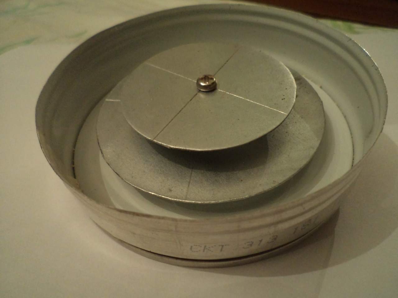

    JOMy а увеличение диаметра банки до 100-110 или больше что нибудь даст?
    Или не короткозамкнутый патч улучшит?
    Уменьшение высоты банки?
    Вот бы приблизится к рупору--это был-бы идеальный вариант

          То есть, с и без центрального короткий ...
          диаметр = 127мм
            #20
            Там явно не 8 дБи.....может ребра банки какую роль сыграли?
            У пипетки 20-30 см от роутера не было такого уровня сигнала.....а это через стену !!!!!
            Полевые испытания все покажут.

                Отлично-значит только РАСТРУБ
                  #23
                  Ну это уже не волновод. Это патч с бортами, да и габариты великоваты.
                    #24
                    О чём и говорю-больше банки от краски 150см пока нет
                    Но и в твой зазор 10мм волна не пролезет

                      Все волновод...
                        #26
                        А как же здесь ??? на базе неё делал. Кстати, работает отлично без директоров.
                        http://www.lan23.ru/wifi/BesterOffset/BesterOffset.html
                          Эт уже раструб да и высота...
                            #28
                            Так вот, при равных условиях банка с одним патчем дает на 10 дБм больше
                              #29
                              Будет давать, если банка превратится в рупор!!! Размером .......вобщем тема есть, спрашивайте у Игоря Панченоко, он это вопрос расжевывал с моделированием, а так как есть, только как фильтр использовать.
