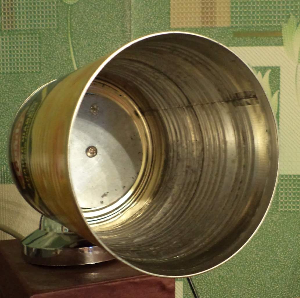

    На суд форума вот такое поделие.

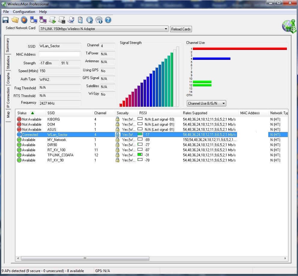

    Усиление в райне 17-18 дБ (проверено относительно пипетки 4дб)
    Самому не верится, т.к не расчитывал и строил интуитивно.
    как усиление то померил. покажи скрины.

      Это банка.

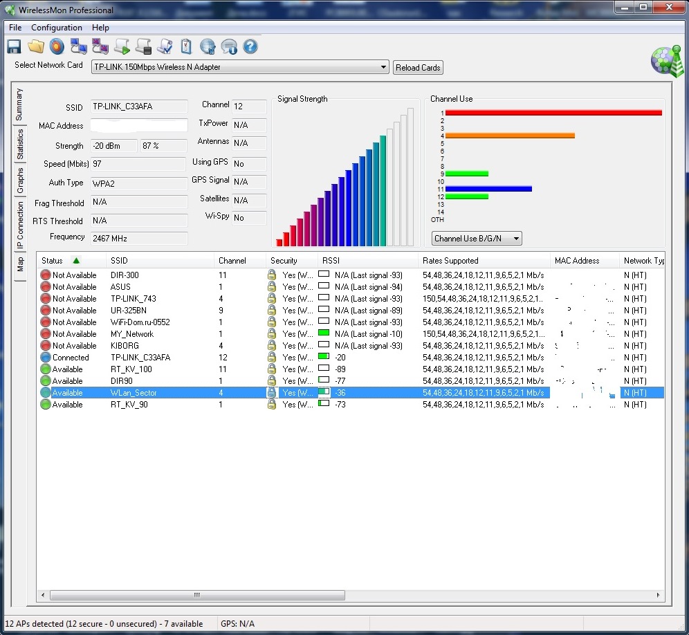

        Это просто тест на получившееся относительное повышение/превышение уровня сигнала и никакого отношения не имеет к усилению антенны/банки.
        Мне доводилось на трёх звенной коллинеарке получать превышение сигнала относительно проверенной двух звенной коллинеарки порядка 20-22dB в условиях комнаты на многих ТД, но качество сигнала - стабильность связи были хуже из-за этого превышения.
          Уровень сигнала -17 дБм не шутки. Тем более сектор находится в соседней комнате за стеной, а тплинк с33afa (см. скрин) в 20 см сзади банки. Но для чистоты эксперимента проверю на открытом пространстве. Промоделировать её было-бы интересно....

                  Банка с волноводом, работы на пять минут-припаять штырек да отверствие в пивной банке вырезать или просверлить) что еще может быть технологичней? Нужно очень постораться накосячить чтоб неработала, конечно 50ом там небудет для тех у кого приборов нет (как я понимаю что нужно паять второй штырек около 20мм от волновода), но работать будет всегда, практически идеальная конструкция для облучателя (моя первая конструкция-не обижайте)))!!!

                    Патч - короткозамкнутая конструкция. Это и побудило меня собрать и проверить сию конструкцию сразу в железе без расчетов.
                    Усиление на хорошем уровне она переплюнула и пипетку и обыный патч и сектор. Всё это правда в пределах квартиры (может отраженка).

                            Патч диаметром 61,7 мм...... запитка 9мм от края ......рсстояние патч-дно банки 7мм.
                            Банка из-под ананасов диаметр 83мм длина 112мм.
