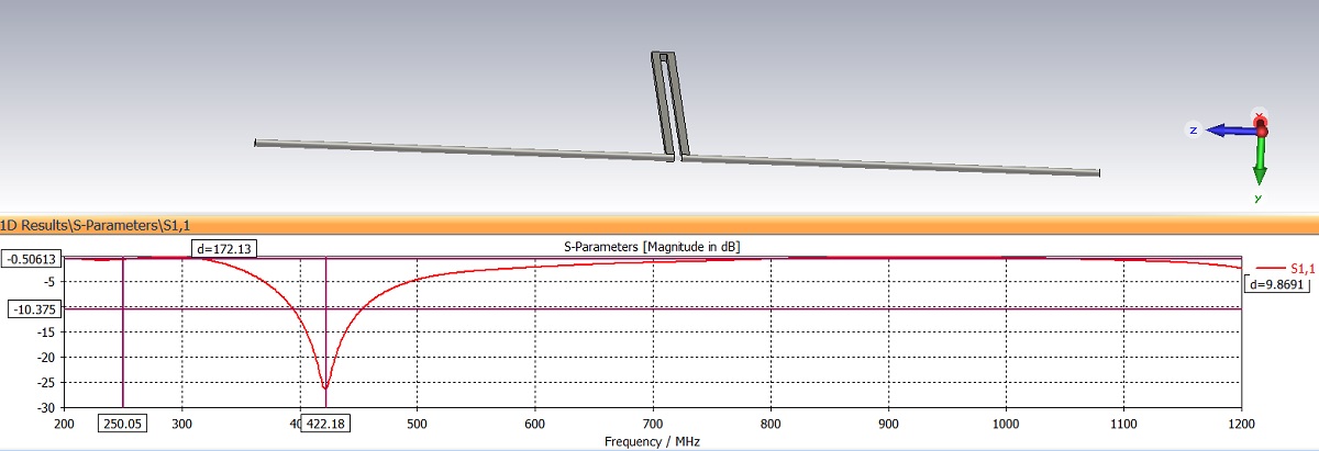

Я и привёл расчёт S1.1 вне полосы диполя.
Волновой канал LTE-800
IMHO Есть подозрение, что вы неправильно подошли к вопросу влияние шлейфа на характеристики антенны.Сообщение от uve Посмотреть сообщениеЯ и привёл расчёт S1.1 вне полосы диполя.
Вы наложили характеристики конкретной антенны имеющей свои частотно зависимые активности и реактивности на характеристики шлейфа со своими активностями и реактивностями.
Попробуйте оценить с другой стороны резонанса диполя.
IMHO У диполя в широком диапазоне несимметричность АЧХ и ФЧХ больше, чем у шлейфа.

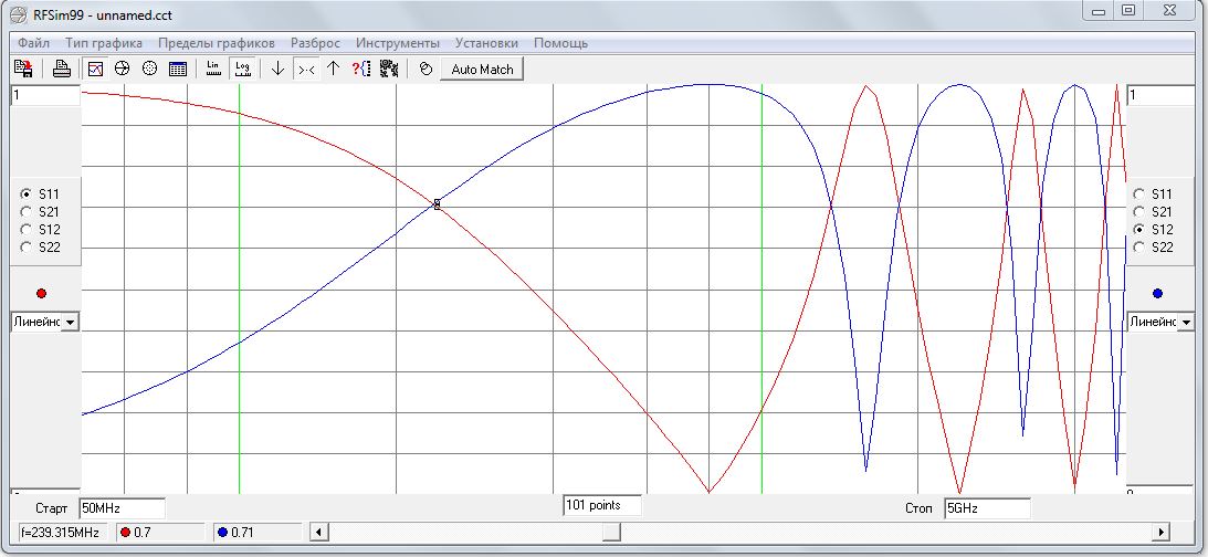

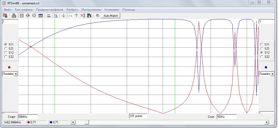

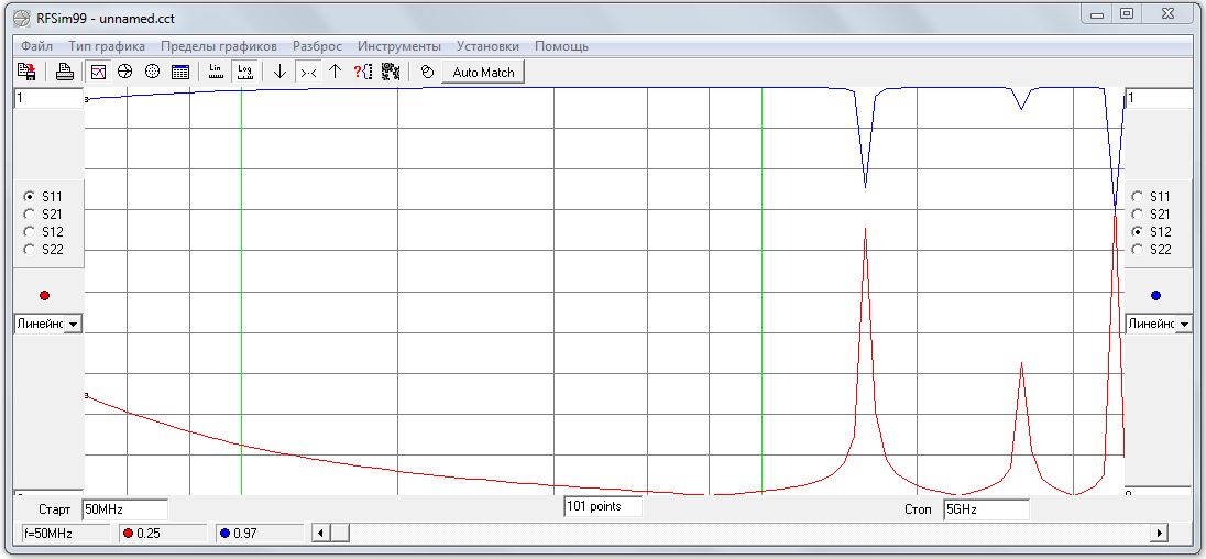

Всё верно.Сообщение от uve Посмотреть сообщениеTUL, жаль времени терять. Мне и так ясно, что если резонатор имеет выше добротность, то и вне полосы избирательность выше.
Частота 800 мГц. Нагрузка и источник 50 омные.
Слева шлейф 50 омный, справа 200 омный, посередине 1000 омный.
Горизонтальные линии с шагом 0,1. Шкала по вертикали от 0 до 1.
Только первый шлейф способен вычистить нечисть с МВ и частично с ДМВ диапазонов.
Заодно и подчистит то что прихватит кабель.
TUL, я понял откуда Ваши утверждения произрастают - из анализа схемы в RFsimm. В нём эта схема отображается без учёта влияния импеданса вибратора, т.е во всей свипируемой полосе частот он замещается активными 50 Ом. Я посмотрел наш вопрос в CST, расчёты говорят, что 200 Ом линия даёт лучшую селективность, правда должен отметить что на некоторых частотах вне полосы антенны есть участки где 50 Омная линия имеет незначительное преимущество по избирательности. Думаю стоит сделать вывод, что особого значения выбор величины волнового сопротивления линии шлейфа, в нашем схеме, не имеет.

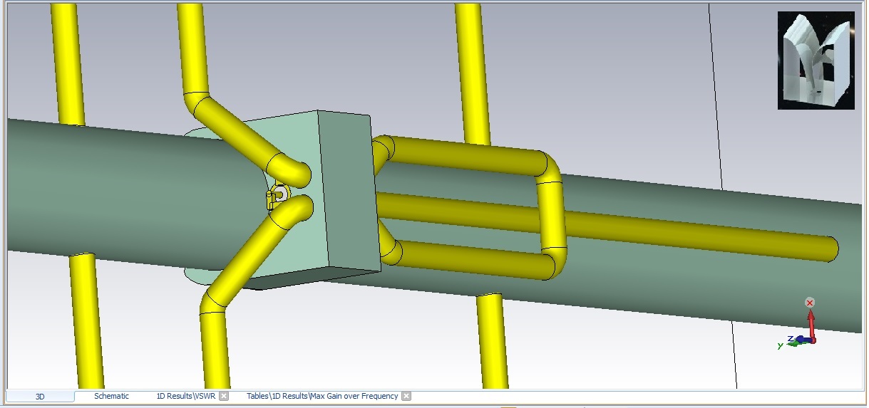

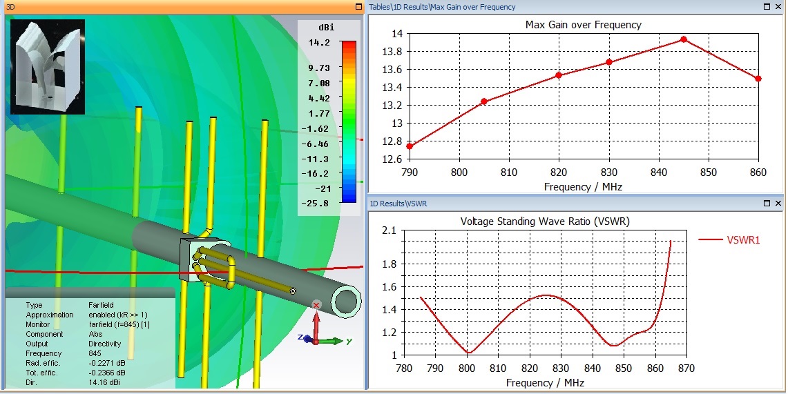

В итоге, наблюдая за битвой Титанов
, решил сделать компромиссный вариант. В начале шлейф/линия имеет сопротивление 50 Ом, затем 233 Ом. В модели присутствует кабель длиной полволны. КСВ в середине диапазона 1.5, с одной стороны там пустота, а с другой хотелось бы как-то понизить, только не пойму как.

VM, для работы по понижению Ксв нужен график хода Re и Im.
По Вашей модели: Кабель от точек питания должен проходить вплотную вдоль провода шлейфа и выходить в точке нулевого потенциала. Не плохо бы в этой точке соединить оплётку кабеля со шлейфом.
Для хорошей симметрии( практики обычно так не делают), вторая половина шлейфа должна быть большего диаметра.Иначе точка нулевого потенциала не в геометрическом центре шлейфа. Если траверса из металла, то шлейф должен быть удалён от неё.
Я так не играю. Правила, пардон теорию надо хоть чуть чуть знать.Сообщение от Vodkaman Посмотреть сообщениеА без графиков, просто словами нельзя перечислить ошибки? А то как то нехорошо получается; сказал А и все...
В вашей модели два фильтра.
Один из куска кабеля настроенный ниже рабочей полосы антенны.
Второй недофильтр и тоже настроенный значительно ниже рабочей полосы антенны.
Во втором фильтре из кусков линий один кусочек не работает как линия.
Если кабель прокладывается почти в середине линии/шлейфа то с характеристиками линии могут быть проблемы.
