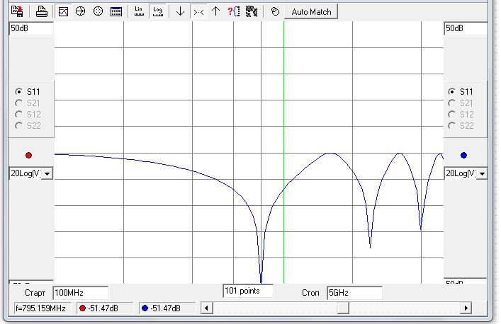

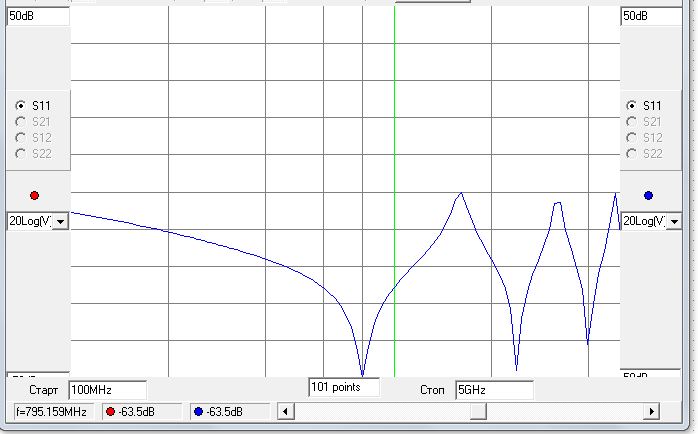

К вопросу какой шлейф лучше, из 200 омной линии или из 50 омной линии для 50 омной антенны.
Частота настройки шлейфов 800 мГц.
См. скриншоты. Угадайте, где какой?
Фазовые характеристики не привожу. С ними отдельная история.
Таблица перевода S11 в КСВ http://www.rk3awl.ru/techpart/swru2014.pdf
На скринах шаг по вертикали 10 дБ.
Середина где синяя и красная точки это нулевая горизонтальная линия.
Вверх макс +50дБ с шагом горизонтальной сетки 10 дБ.
Вниз мин -50дБ с шагом горизонтальной сетки 10 дБ.
Вертикальная сетка: начало 100 мГц, далее 200, 400, 600, 800, красная вертикальная линия 1 ГГц, далее 2 ГГц, 4 ГГц. Конец 5 ГГц.

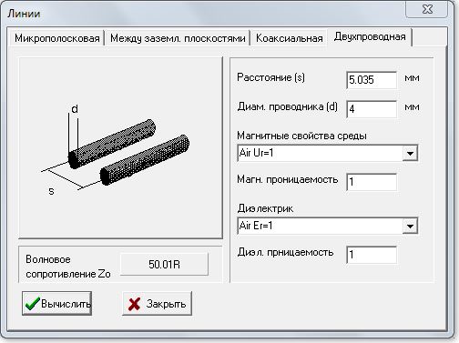

(это по Апкаду, в других калькуляторах возможны небольшие отклонения)
