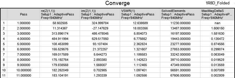

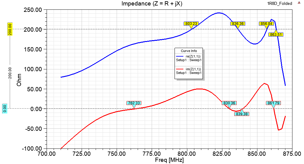

Нужно установить один дискретный порт между концами шлейфа и вывести Re и Im. На частоте резонанса будет максимум Re

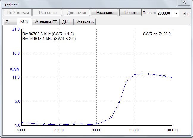

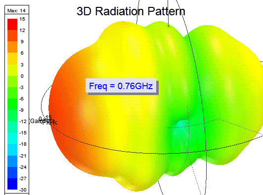

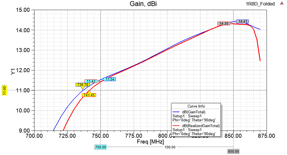

В общем, замучился я с этой Ягой! Диполь с рефлектором отлично согласуются, даже 1, 2 директора могу переварить и оптимизировать, но 8 директоров не получается. Этот вариант делал последовательно добавляя по одному директору, каждый раз корректируя частоту и КСВ. В итоге согласовать почти получилось, но усиление просело почти на децибел.

Это нормально. У Яги настройка на максимум усиления, на входной импеданс( равный фидеру питания), на параметр F/B, на широкую рабочую полосу не совпадают в своих оптимальных значениях. Разработчику нужно определить основной приоритет в этих характеристиках и в его интересах вести оптимизацию геометрии антенны.

HFSS проект петлевого варианта, без траверсы, всё на переменныхПоследний раз редактировалось yurik82; 27.07.2018, 16:55.
