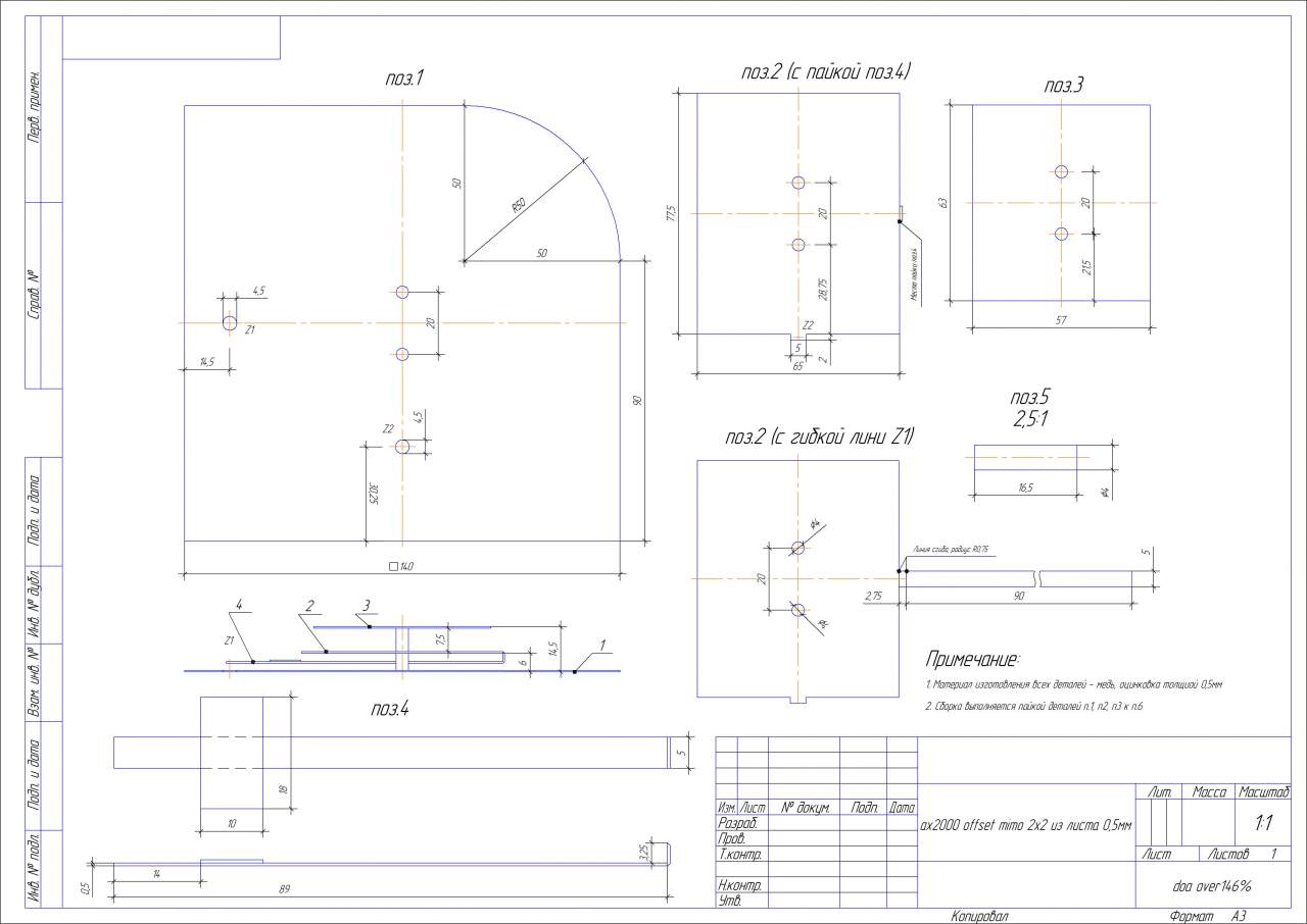

Облучатель для оффсетки 3G
Да, этот, еще есть для материала толщиной 1мм.Сообщение от валет Посмотреть сообщение[ATTACH=CONFIG]20464[/ATTACH]вот этот если не он значит не нашол
Нет, стойки-металлическая трубка или цилиндр диаметром 4мм. Именно в таком виде данная антенна еще не была сделана (ну насколько я в курсе)Сообщение от валет Посмотреть сообщениеЯ понял так патчи крепятся на два болта-диэлектрик или можно болтики с гайками металлические в металле эта антенна есть или только чертёж
Металл. Самое простое, возьми болтик М4, облуди, зажми в шурик и приведи к нужному диаметру напильником, к патчам и рефлектору крепить пайкой.Сообщение от валет Посмотреть сообщениеСтойки трубка это диэлектрик или металл
Да, срезанный угол рефлектора нужен для установки в мимо х-pol, для 3G делать с одним разъемом, по характеристикам тот который запитывается через полосок лучше.Сообщение от валет Посмотреть сообщениеAleks07111971 у рефлектора один угол полукруглый это для мимо или мне с одним портом также делать
Сверху.Сообщение от валет Посмотреть сообщениеAleks07111971 на полосок прям сверху припаивается квадратик 10*18 или полосок разрезать и припаивать з боку к квадратику ?

Если все по уму сделать, то да.Сообщение от валет Посмотреть сообщениечто-то не подумал фоткать ход строительства, почти собрал опять же разъёма нет без разъёма запитается??
