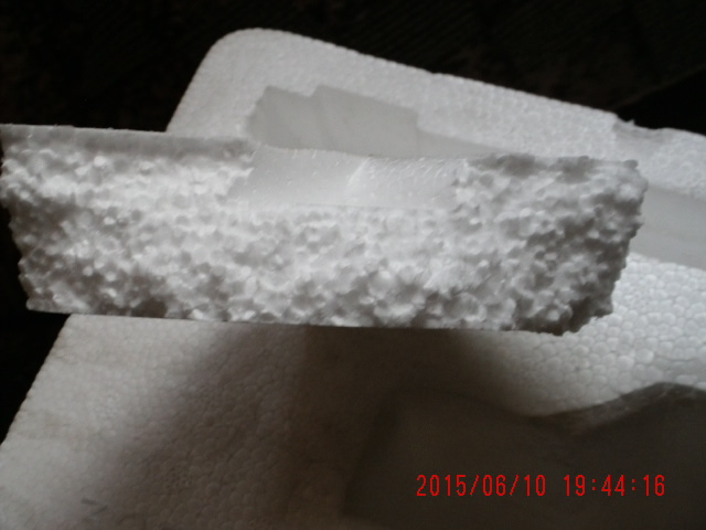

                    Начну делать что по проще я думаю такие подложки подойдут тобиш вырезать из него это от упаковки от телевизора Нажмите на изображение для увеличения.
                      Да, это хорошо пены, но есть соответствующие плитки в размере ...!
                      Они будут придерживаться клей антенну отдыха..!!!
                        Сколько раз уже говорено, что использование диэлектрика снижает повторяемость, есть ведь чертеж на вздухе, его и делай.
                            Не хрена не понял как на воздухе, или я не выспался.))
                              На воздухе-значмть между рефлектором и патчем только воздух.
                                так не бывает только воздух патчи крепятся на что-то можно же написать по понятней а с диэлектриком хорактеристики сильно уплывут?
