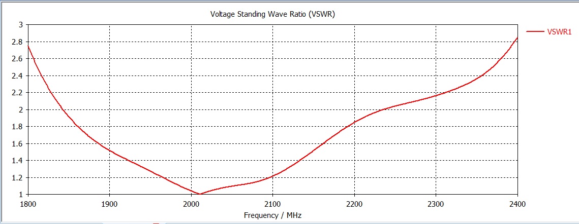

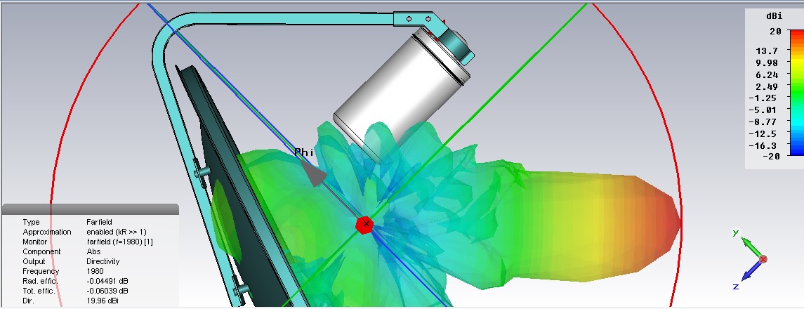

Теоритически да. Но на практике его никто не делал(по крайней мере, я не видел). В симуляторе характеристики меняются, если ставить другой колпак, без колпака второй вариант, характеристики с родным колпаком, скорее всего, будут близки к заявленным. Поэтому, МигЛинк надо покупать.
А если есть желание сделать, делайте мой вариант, но только сначала найдите такую-же банку. Без банки, вариант скорее всего не прокатит. Логопед, который у меня работает, тоже начинался с банки.
Про банку можно по подробнее, где и как достать.Сообщение от Vodkaman Посмотреть сообщениеТеоритически да. Но на практике его никто не делал(по крайней мере, я не видел). В симуляторе характеристики меняются, если ставить другой колпак, без колпака второй вариант, характеристики с родным колпаком, скорее всего, будут близки к заявленным. Поэтому, МигЛинк надо покупать.
Про банку все есть в теме (стр. 9-12). Для Бестера я использовал банку от сахарозаменителя Стевия, для Логопеда банку от влажных салфеток. Обе они из HDPE (полиэтилен низкого давления), у обеих крышка недостаточно герметична, ее не плющит на морозе, и она не насасывает влаги. Конденсат, не был обнаружен, ниразу за почти годичный цикл.

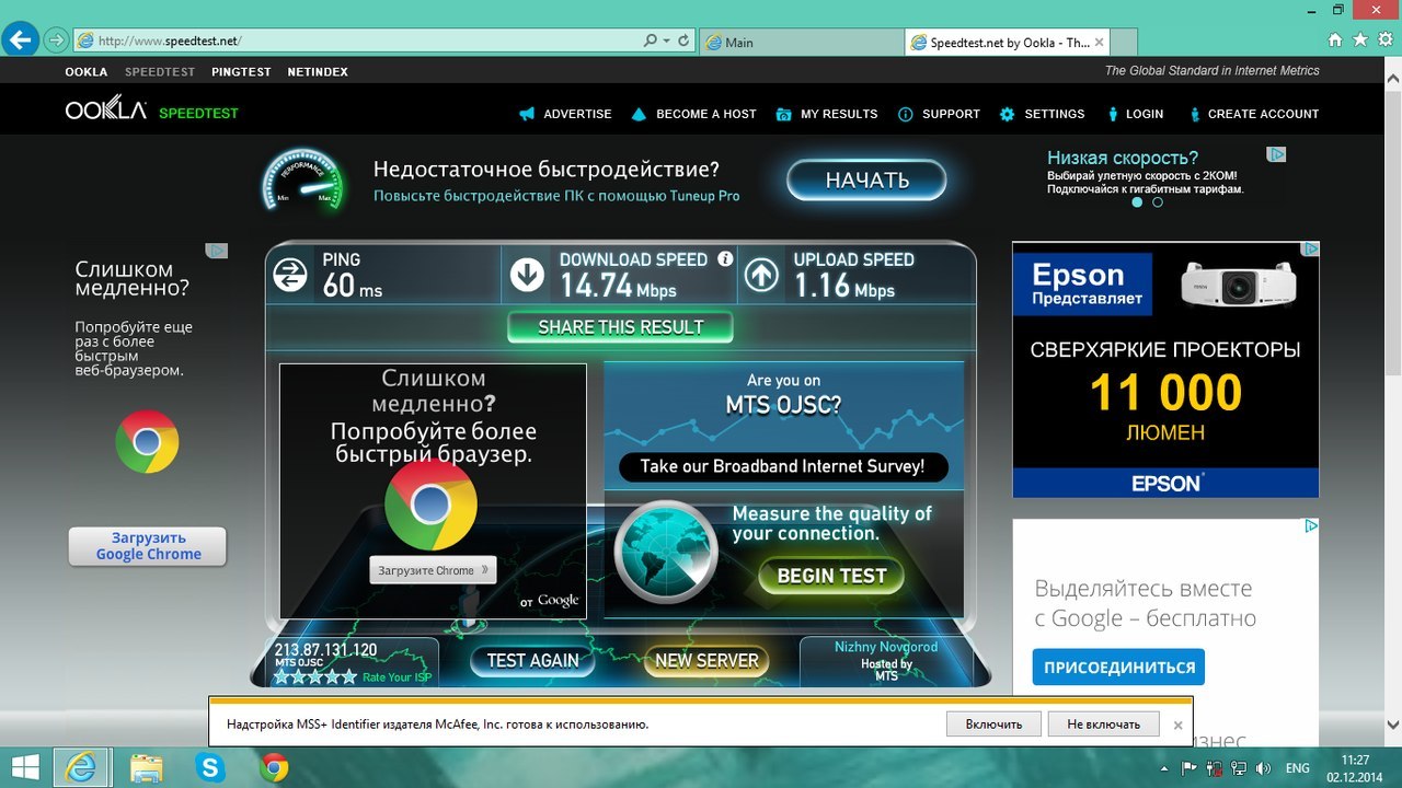

Наступила новая фаза экспериментов. Сегодня ( и несколько дней до этого) начала брахлить связь, думал ремонт на БС, попробовал другие гаджеты, тоже не пашет. Решил быстренько слабать вариант Бестер БДМ, но с элептической поляризацией и резонансом смещенным в биапазон передачи, а не приема. Получилось вот что:
Логопед - 8.76DL, 1.08UL, PING 69.
Bester RHCP - 6.08DL, 1.81UL, PING 68
В качестве связи особенных изменений не заметил, модем не греется. Буду наблюдать дальше.
