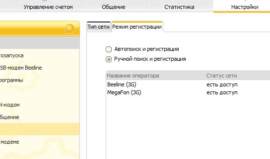

все будет(должно) работать!!! Только по тарифам роуминга!Сообщение от weafox Посмотреть сообщениемодем находит других операторов,думаю российских. означает ли это что модем не залочен и я могу купить симку российского оператора и все будет работать?!Вопросы технического характера в личку не задавайте! Всё-равно отправлю на форум!
