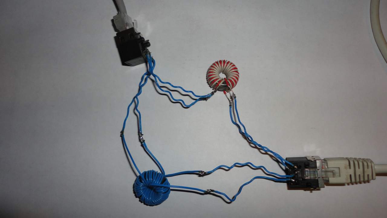

      #17
      Такая гальваническая развязка пойдёт? 2 ферритовых кольца проницаемостью 2000 (наружным диаметром 17 мм, внутренним 10 мм и толщиной 7,5 мм) намотаны двумя обмотками по 18 витков каждое. Запаял, коннекторы воткнул - завелось... =)
        #18
        КОТ, как на меня те ферриты "до одного места". От статики подскачет питание в первичке, это отобразится и во вторичке. Тут имхо нужно ставить грозоразрядник от средней точки как у тп-линке 5210/ 7510.

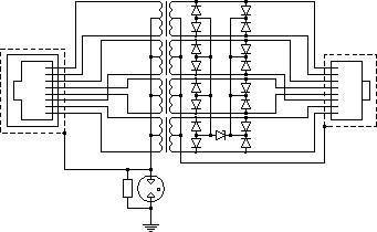

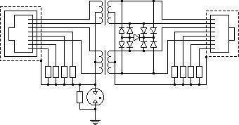

          #19
          Вот схема РГ-5 на 100 мбит и на 1000. С заземлением.
          RK3DDK :)
            #20
            КОТ. На коленке это творчество не прокатит.
            ... Запаял, коннекторы воткнул - завелось... =)...Что? Кажет сотку и чё?
            Да ни чо. Просто гальваноразвязка.Для чего
            Насыщение при какой длительнос и амплитуд
            расчёт-испытание (не только конект) сново расчёт исново испыт

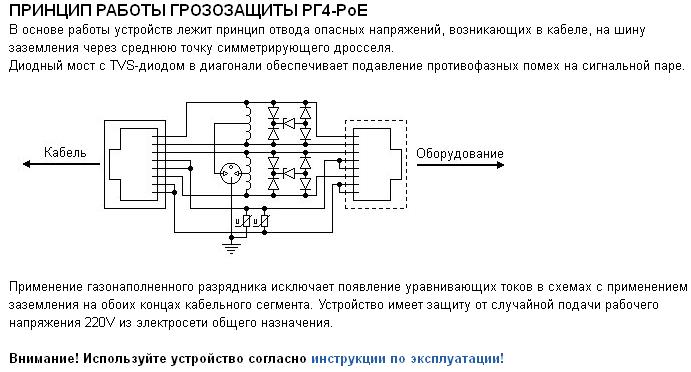

              Василий386, но они же без поддержки PoE... Я вот заказал РГ4-PoE. Выходит, зря?
                #22
                Используя эти УГЗ, я РоЕ запускал в обход УГЗ, дополнительно сажая минусовые концы на землю. И всё нормально.

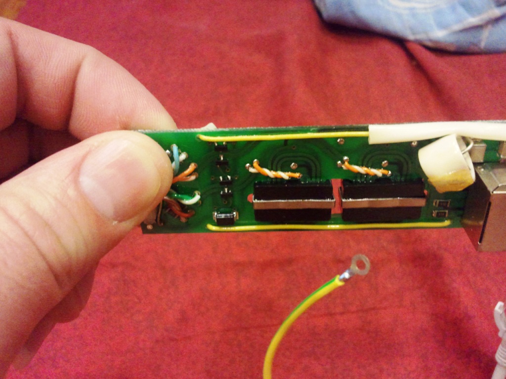

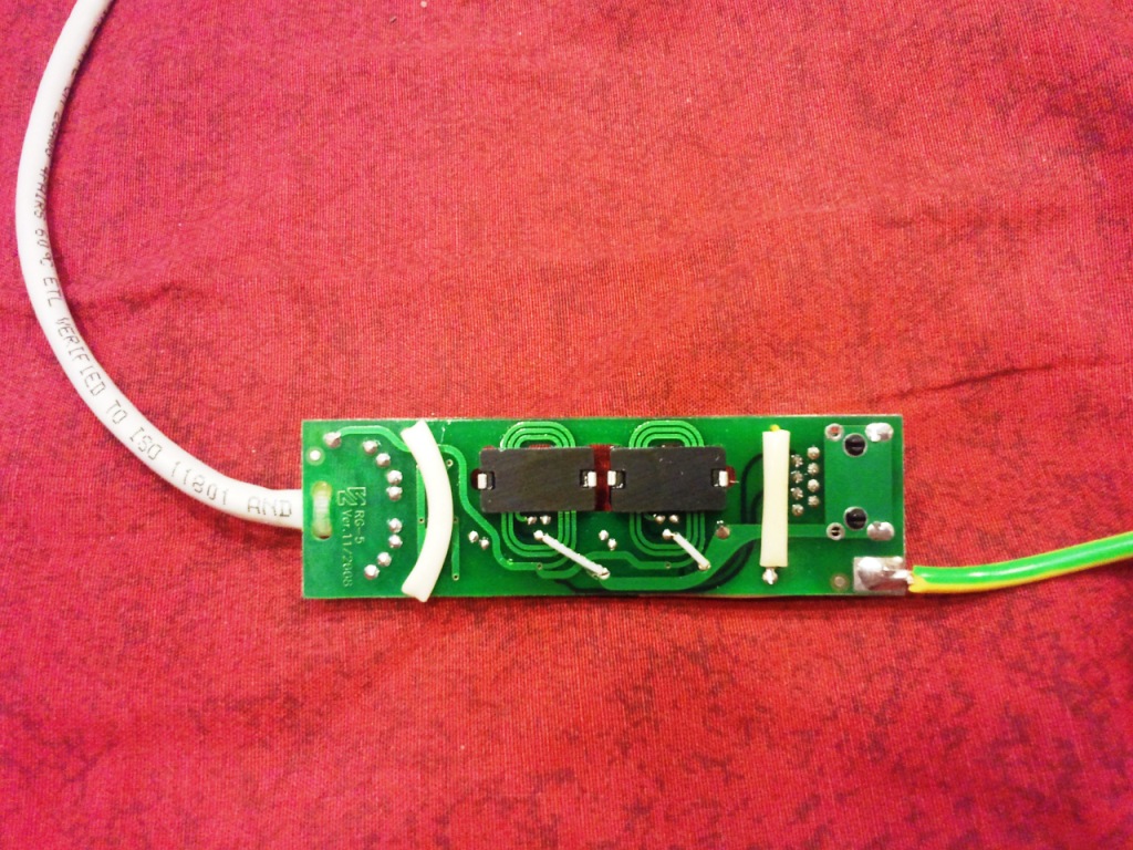

                        Из любопытства, неделю назад грозозащиту РГ-6 (это в которой заземление не предусмотрено, только два трансформатора) жгли шокером на 90 кВ. Ни один порт не вылетел, хотя жгли прямо в разъём УГЗ через пачкорд.
                        При использовании 2-х самодельных трансов на ферритовых кольцах, от шокера порты выгорают в лучшем виде.
