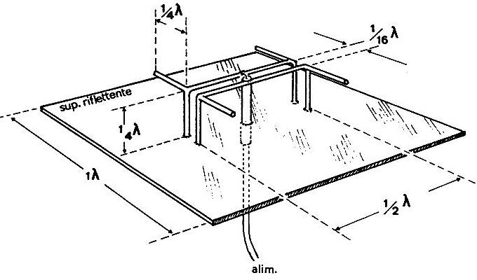

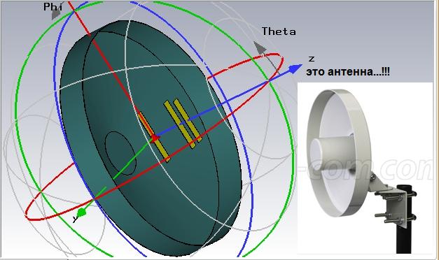

Короткая двухзеркальная антенна (короткая антенна обратного излучения, SBFA)
Скоба (одна) соединяет оплётку кабеля с центром одной из половинок линий питания , оплетка припаяна к центру другой половинки линий питания. Центр. жила через 1.8 пФ к месту соединения скобы с центром линии питания. Оплётка кабеля может контачить с рефлектором, а может и не контачить, разницы не будет.
