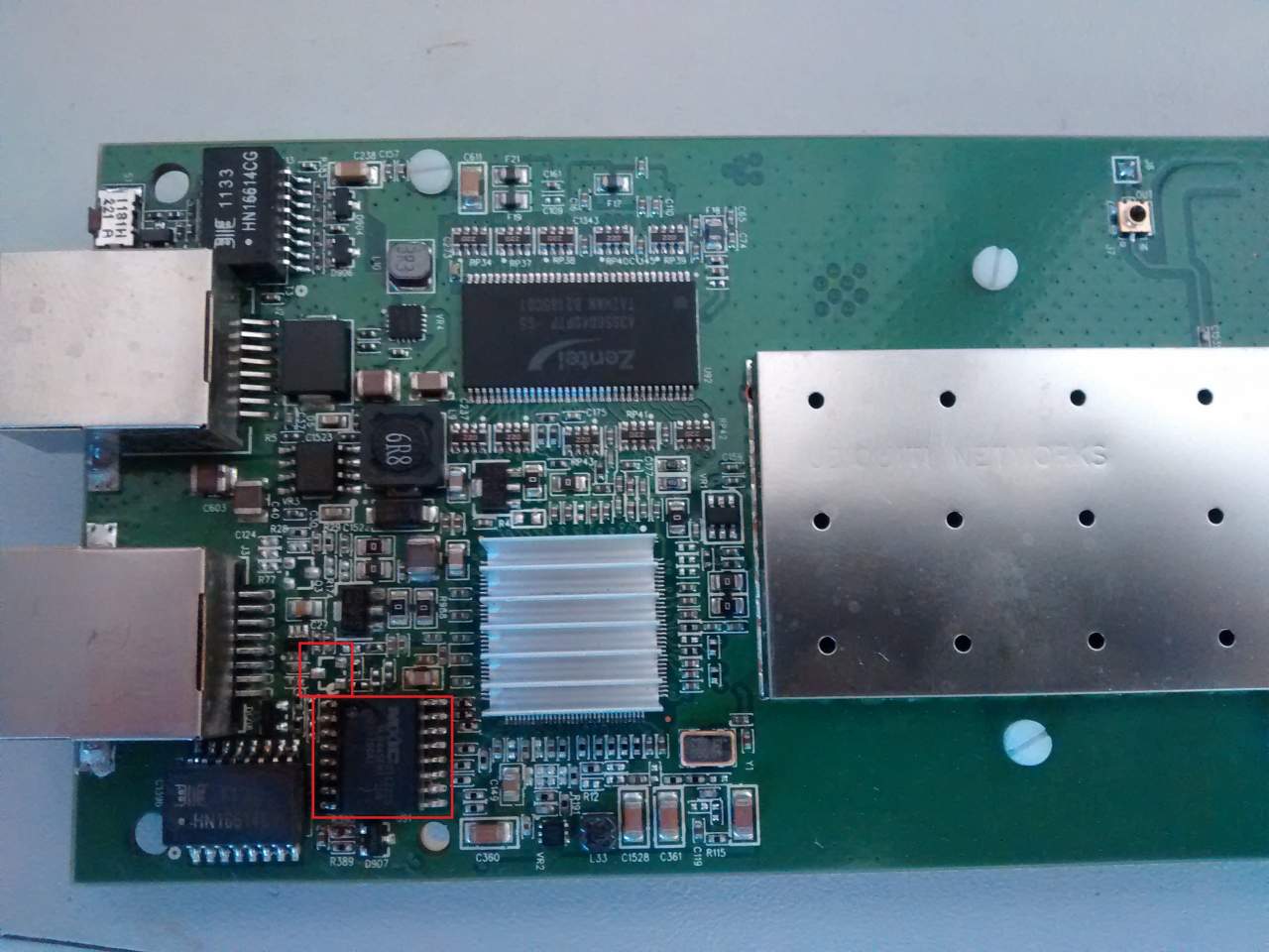

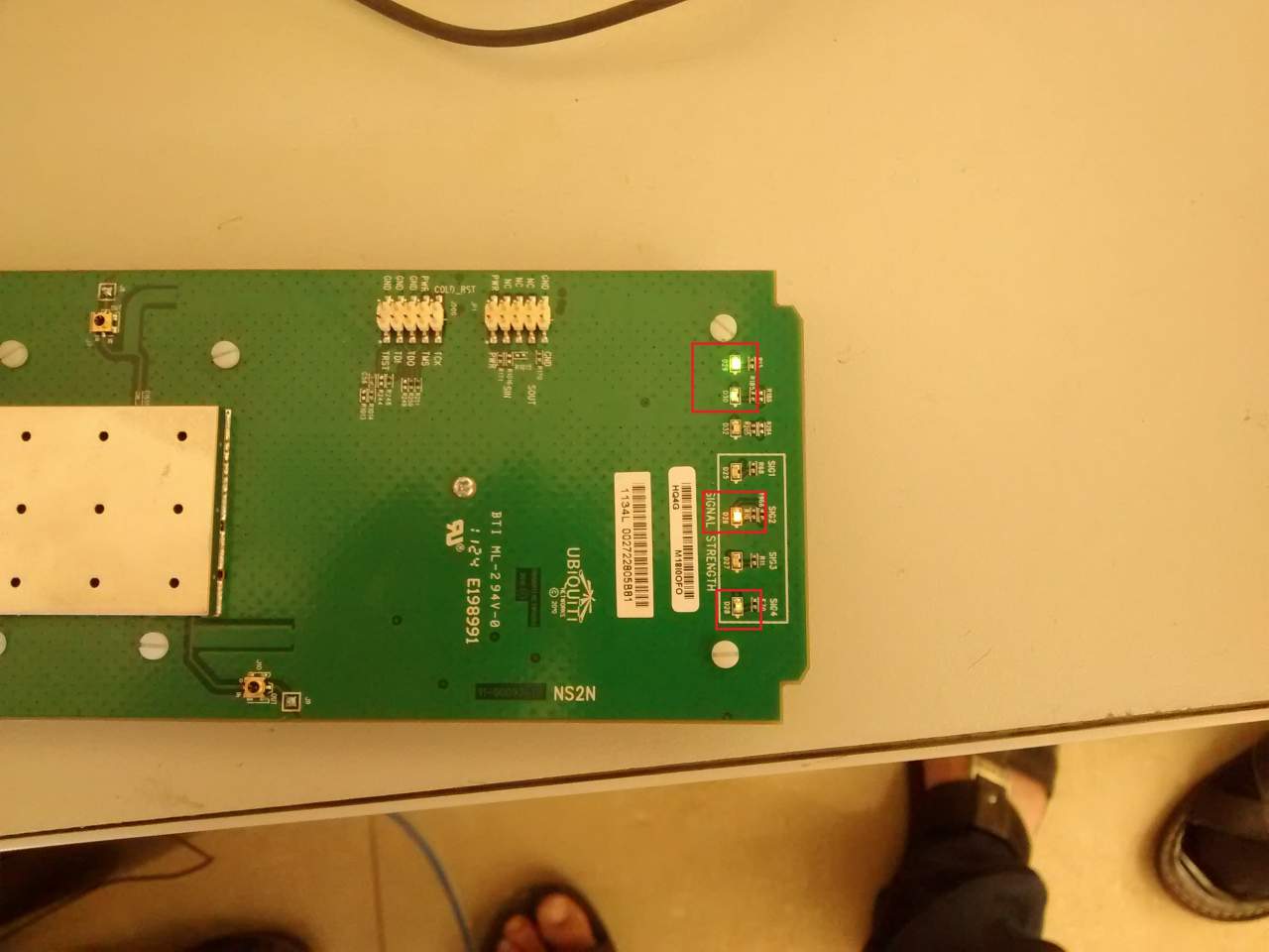

                                День добрый. Нажмите на изображение для увеличения.
ID:	217683(Nanostation m2) Есть такая проблема. Сгорел транзистор указанный на первой фотографии убрал данный транзистор но система не грузится. Сталкивался ли кто либо с такой причиной порчи? Питания на ШИМ проверил 4.22в 3.3в 1.2в. Данный транзистор как я понял служит для poe если не сложно уточните пожалуйста. Есть еще и второй NanostationM2 Нажмите на изображение для увеличения.
ID:	217684горят только вот эти светодиоды. Как узнать работает ли процессор или нет? Осцилографом проверял на серийном порте пусто никаких данных. В первые ремонтирую так что что еще нужно предоставить скажите. До этого отремонтировал удачно 3 Nanostation у них проблемы были только по питанию и с прошивкой.
