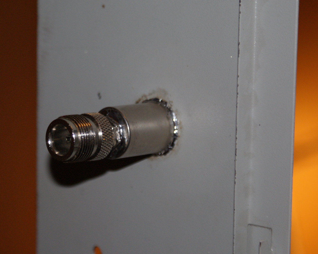

        Последний вариант (размеры)...
        Таккой размер рефлектора, потому что корпус из воздуховода...
        Где вы такой воздуховод покупаете? Передняя часть это заглушка для воздуховода?
        П.С.
        Обыскал все магазины у себя нету таких воздуховодов 60ммх120мм макс....

          Передняя часть на фото в 16м посте - это не воздуховод! Это АБС пластик...
          Ну вот ты сам и написал 60х120... а крышки я делаю из рекламного пластика. Ещё у нас есть в продаже (мало где) воздуховоды 60х240 (помоему), в них шикарные панели плучаются.

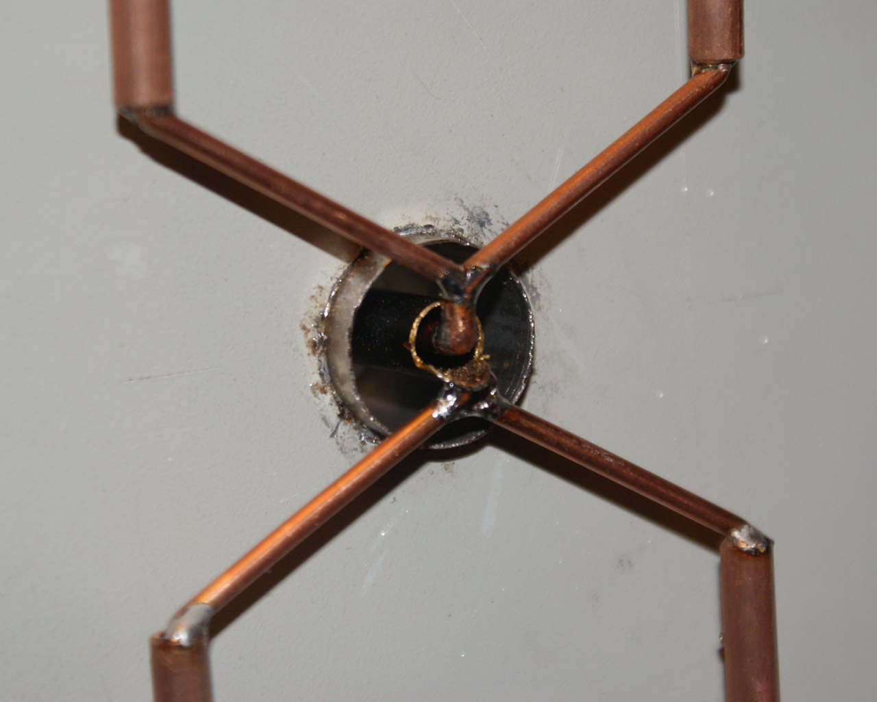

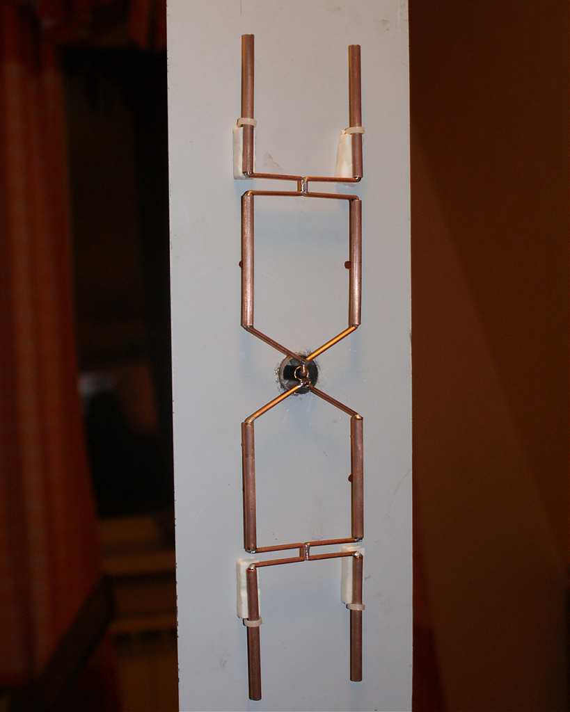

                В 14 посте от lipton был ошибочно выложен не тот файл ,поигравшись на новогодних каникулах с размерами и материалами получилось вот что.......
                  #68
                  А чё, нормуль и сразу со стаканом, всё как положенно!
                  Я потом когда доводил свою модель, вибраторы сделал немного длиннее(почти 5/8 Л), а мосточки соответственно короче. Получилось немного больше усиления по сравнению с полволновыми вибраторами...
                  Если есть в ХФССе модель на переменных, попробуй изменить диполи...
                    #69
                    В данном случае антенка считалась под те матариалы которые были в наличии и делалась только для проверки расчетов. Ку - около 14 дби , Ксв - 1.05 -1.1 на частоте 2.43.

                      Напишите все размеры этой антенки поподробнее , хочу повторить сие чудо :)))
