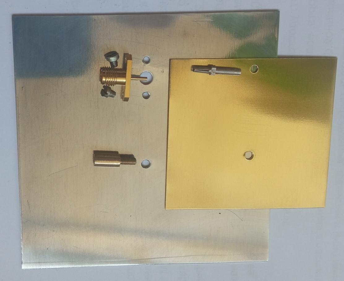

Изменил проект: добавил реальные толщины материалов и выступающие части (болты, гайки)
отражатель 90х90мм
патч 54х58мм
высота патча 9мм
диаметр пина 2.2мм
расстояние от центра патча до точки запитки 23.5мм
расстояние от центра патча до стойки 7.0мм
расстояние от края патча до точки запитки 3.5мм
диаметр стойки 5мм
диаметр стенки коаксиала 5мм
толщина отражателя 1мм
