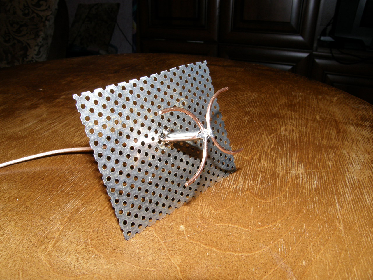

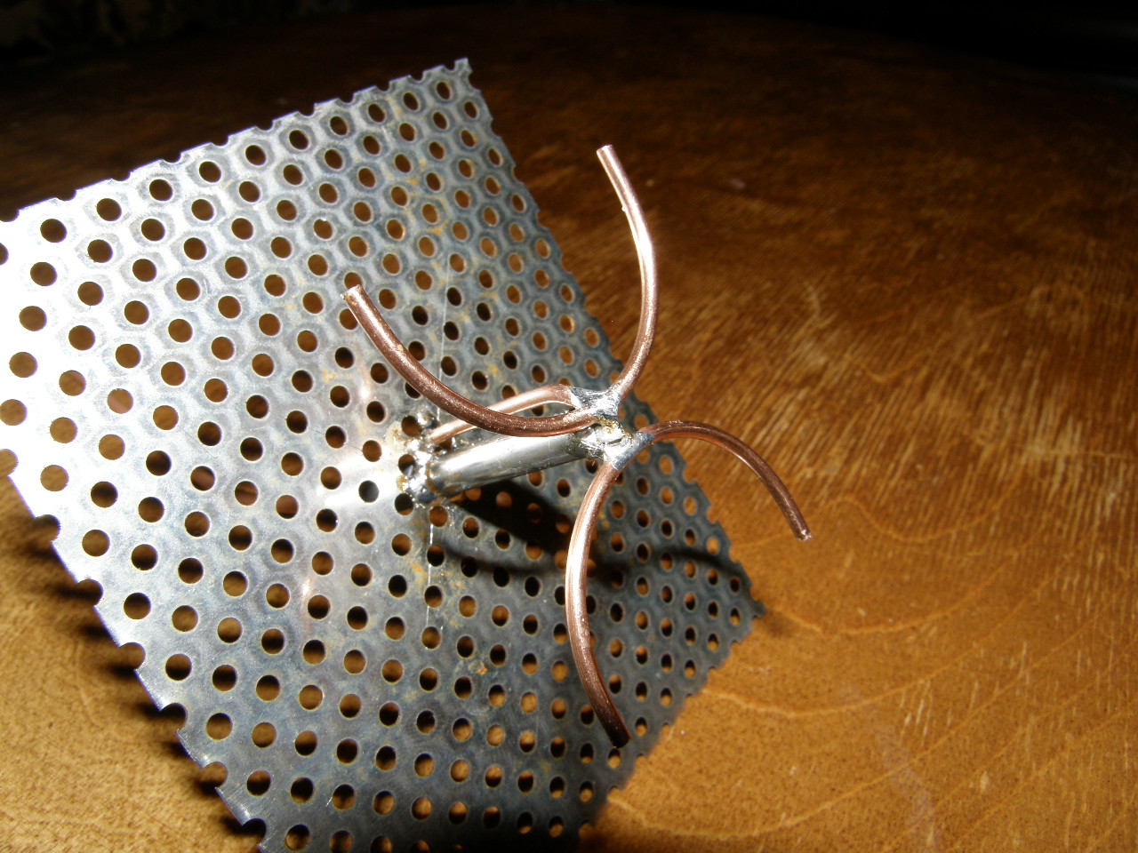

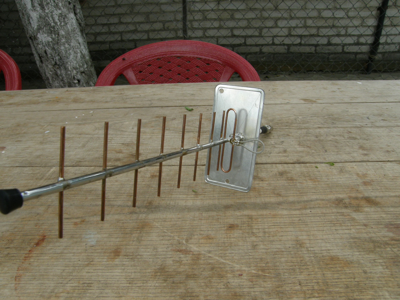

Вобще яб туды и 8 элементов втулил,если б дало 18дби. Секторка на 60 гр сектроркой,но хотелось бы найти альтернативу яги. Фа20 тоже весчь хорошая,но большая(лучше узкая и длинная,чтоб на трубу проще было крепить,и парусность по меньше).
Вот была у меня идея.
Взять поставить блины на рефлектор без ушей,уменьшить его длину до 1/2L ,ну или чють больше. Поидее должна расшириться диаграмма,что вобщем мне и нужно,как альтернатива АМОСу,но короткозамкнутая.
Вариант 2.
Заменить блины на патчи(прямоугольники),увеличить их число. Ширину корыта тоже уменьшить.
Антены для собственных нужд))
тут что то не так в этих рассуждениях, узкая и длинная это будет секторная, но я так понял нужна остронаправленная, а это уже не секторная и не маленькая, это физика, только в метафизике бывают чудесные превращения :)Фа20 тоже весчь хорошая,но большая(лучше узкая и длинная,чтоб на трубу проще было крепить,и парусность по меньше).
