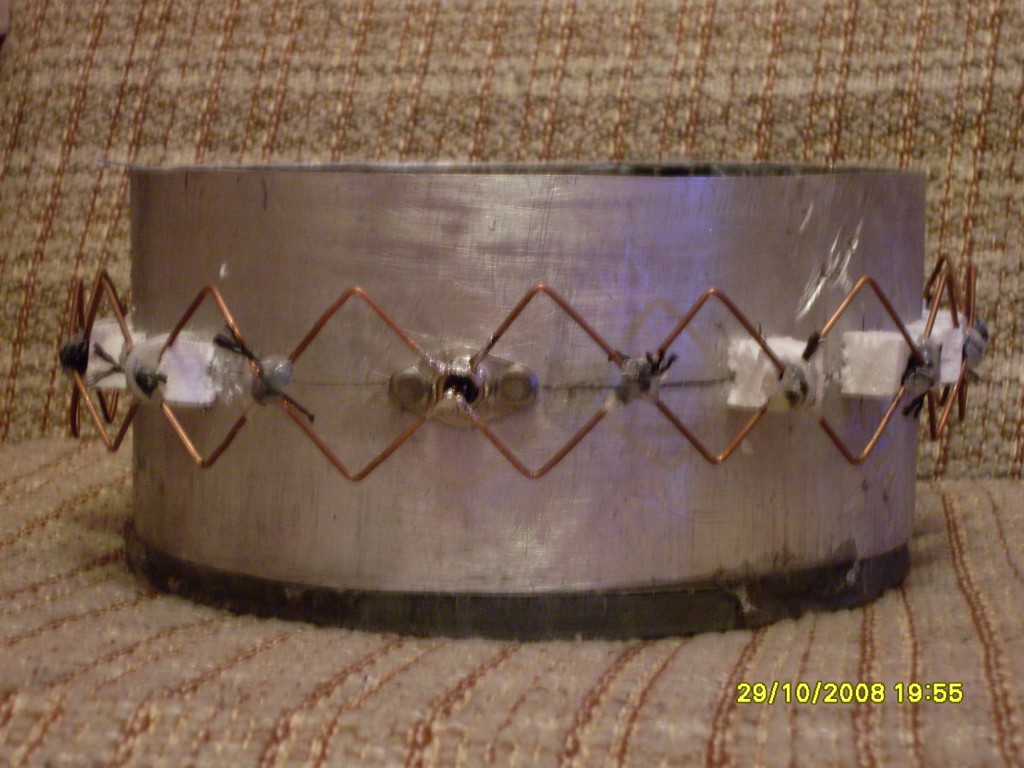

alekssneik, размеры рефлектора зависят только от используемого зеркала тарелки как шаблона, так само, как и фокусное расстояние. А тарелки изготавливают разные заводы. Так какие могу дать размеры, разве от "потолка" Я же написал уже, как делал. А если что конкретно надо, то напишу. Ведь можно взять размер и от 5-ти метровой тарелки:haha: , как и фокусное расстояние. А биквады уже есть описанные здесь на форуме, и в этом не вижу проблем. Просто можно сделать двойной, тройной и так далее биквад. И от этого будет зависимость ширины рефлектора от длины облучателей. Можно попробовать сделать из одиночных или двойных биквадов решётку и разместить их в горизонтальную линейку, но нужна точная настройка, а без приборов никак. Или использовать какой то другой облучатель (может и быть новая тема для обсуждения).
Но следует всё-таки обратить внимание и на согласование. У меня вышла разница в 4 дб, а это много. И это только от способа размещения кабеля. Я не пробовал сделать согласование в виде согласующей петли, не было соответствующего кабеля, а толстым никак не сделать. Я рекомендую делать эксперименты используя при этом какой-то другой источник СВЧ сигнала на другой стороне. И стараться хорошо согласовать, а то можна и спалить точку доступа, если слишком долго будет неправильно работать. Я на своём адаптёре даже измерял разницу температур от согласования. И результатом, который уже описывал, остался доволен. Но может и это быть случайность. Если есть чем-то измерять КСВ, то уже совсем хорошо. Иначе только остаётся экспериментировать, но осторожно.
Использовать можно как и адаптёр, так и другие варианты, главное, лучше будет, если качественный кабель и покороче и потолще.
Кстати линк полученный с дальнего расстояния 9 км стабилен в любую зимнюю погоду был, но скорость закачки 30-35 килобайт. Причина в том, что есть серьёзные препятствия на пути, когда хорошо просмотрел местность из дали от антенны до точки доступа: прямо по курсу центр кроны берёзы - 45 м, далее тоже по центру пути и посередине между точками доступа стандартная 100-метровая телевизионная вышка. Тут то не повезло. Буду искать новое место установки антенны. От адаптера придётся отказаться, а использовать другое устройство, но всё-таки прямо на антенне, а далее сетевым шнуром. Не хочу терять ни одного децибелла. Следует сделать второй экземпляр моей антенны, получше настроить, и сравнить с заводской (друг согласился временно одолжить). Кстати принял ещё один сигнал -86 дб 2, 05 км, но совсем нет прямой видимости (посередине возвышенность на 11, 5 м выше от прямой линии между антеннами. Но линка пока нет.
