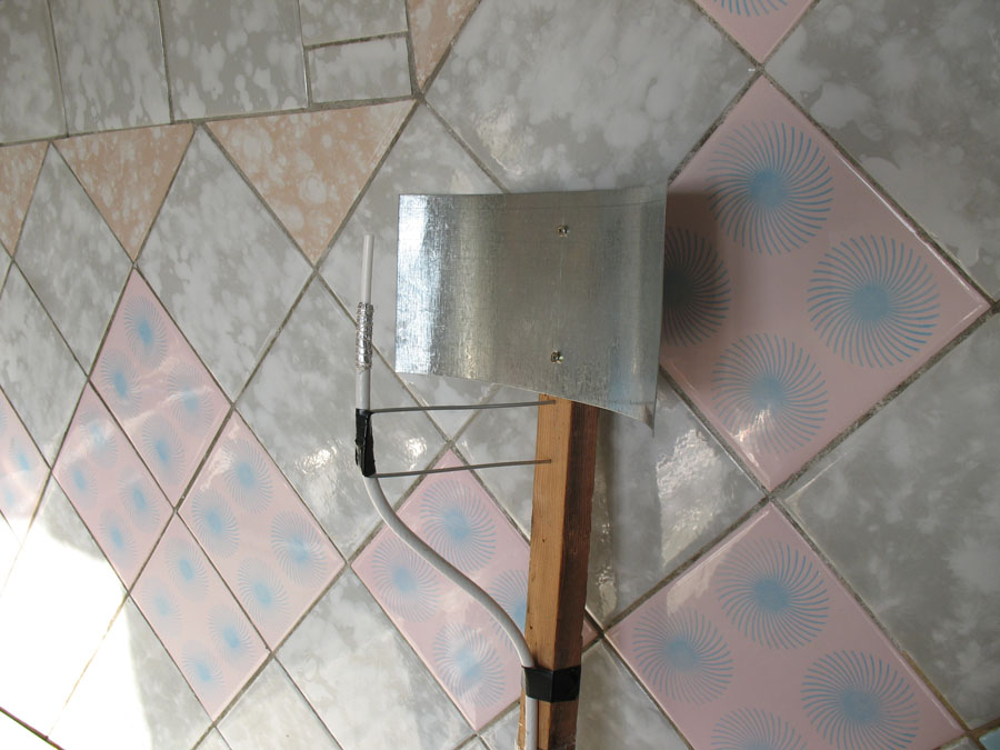

Господа! Есть идея... У нас в городе нет ВИМАКС, но зато есть ТВ на 2,5-2,7 ГГц и полно у людей сгоревших и сгнивших конверторов. Так вот, берём такой конвертер, внутри ставим перемычку кабельную(гдето на форуме помоему уже писалось, как ставить) и получаем хороший облучатель для сетки - дёшево и сердито! ( идея не нова, но всё гениальное - просто! ):yes:
Второй вариант - для любителей попаять... Конвертер имеет по входу неплохой МШУ, остаётся добавить немного - УМ, систему управления RX-TX и несколько пин-диодов, вот и всё - получаем неплохую активную антенну для МАКСА диапазона 2,5-2,7Гига.:yahoo:
