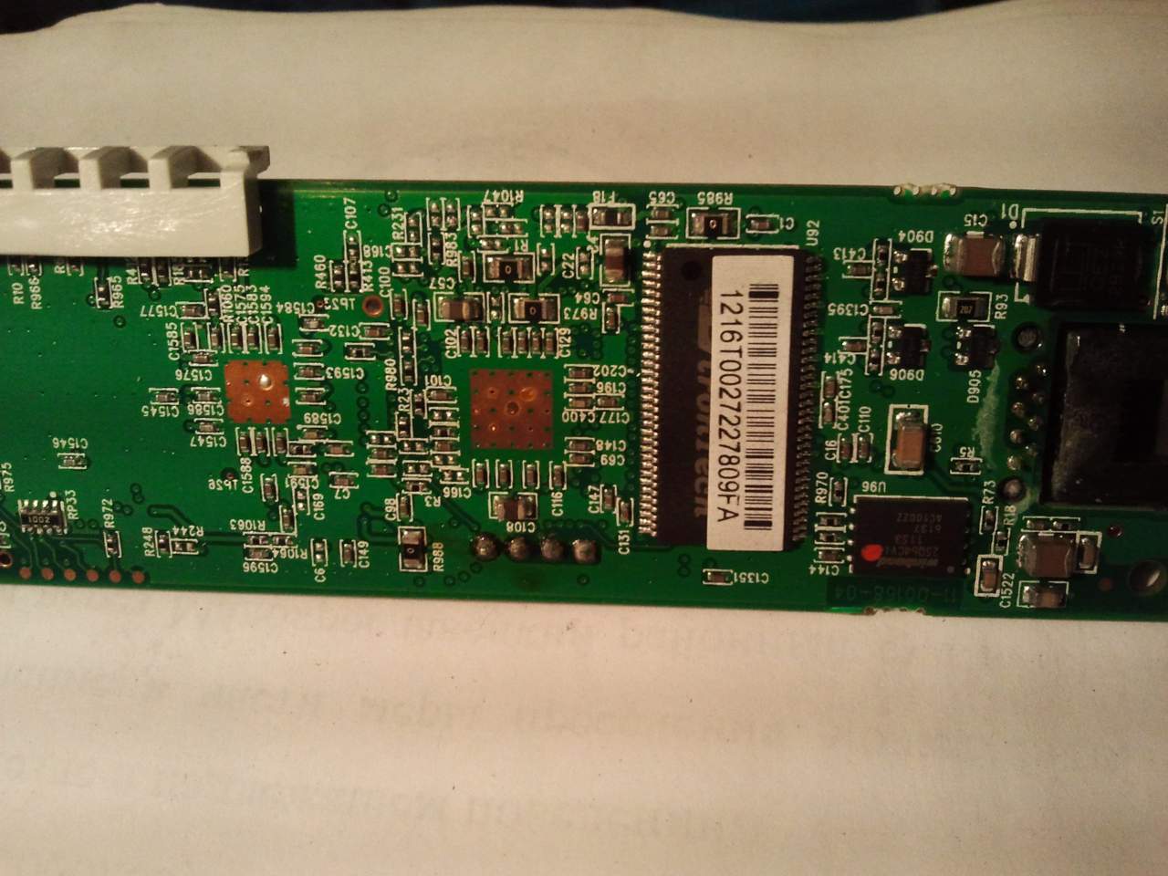

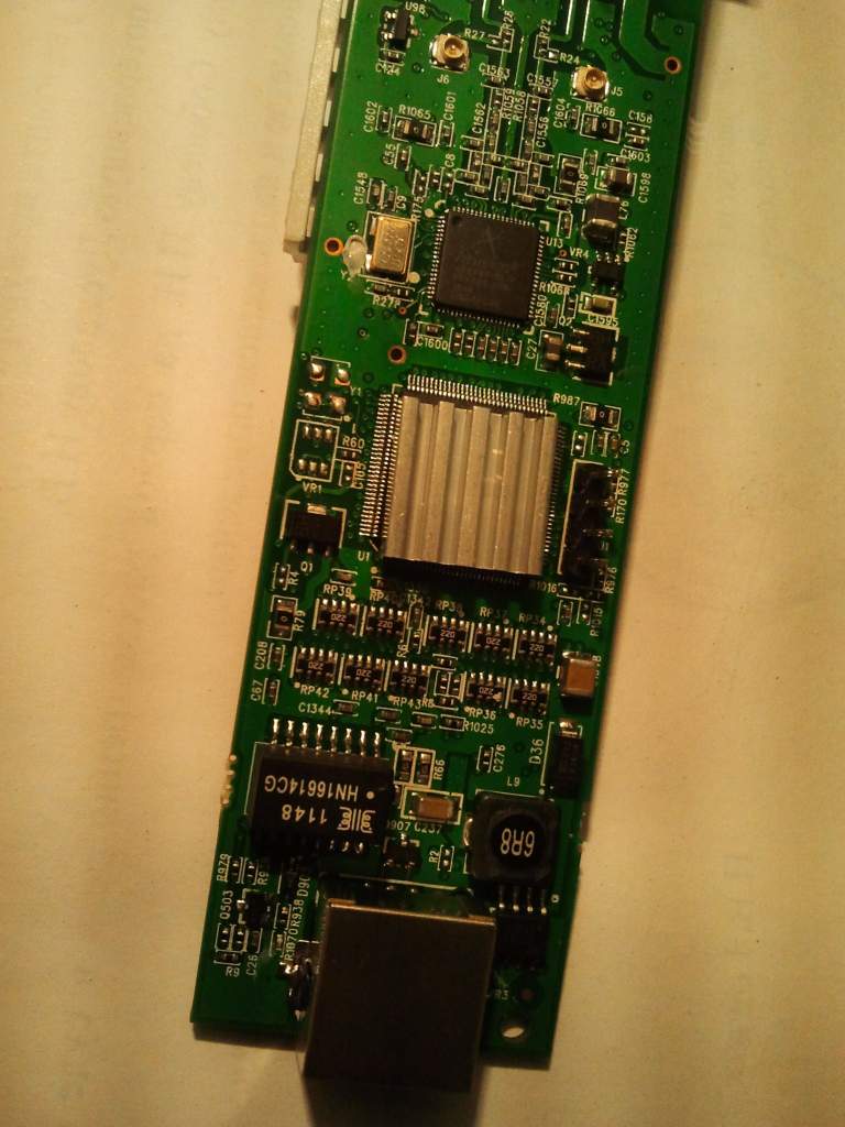

Nanobrige M5 умер, прошу помощи
Да там нечего снимать...
Подаю питание загоряются Power, LAN после чего LAN гаснет в течении 2х секунд и горит только POWER ... если менять дюплекс или отключить - подключить на компьютере соединение по локальной сети ... в этот момент мигнут все светодиоды и опять горит только power... Ну я постараюсь снять и выложить обязательно
Привет всем, может кто сталкивался с такой проблемкой. NB M5 при подключении POE сразу загорается индиктор питания+оранжевый индикатор и за ним же соседний зеленый индикатор, потом точка сама переводит себя в режим recovery то бишь загораються крас+ор+зел+зел индикаторы и потом поочередно мограют попарно крас зел ор зел, как будто кнопка ресет вышла из строя, кнопка исправна, звониться если нажать:sorry:. Спасибо за любые советы:yes: Забыл довавить, точка пингуеться как ххх.xxx.1.20 прошивка на нее льется, точка перезагружается и снова такая же петрушка.

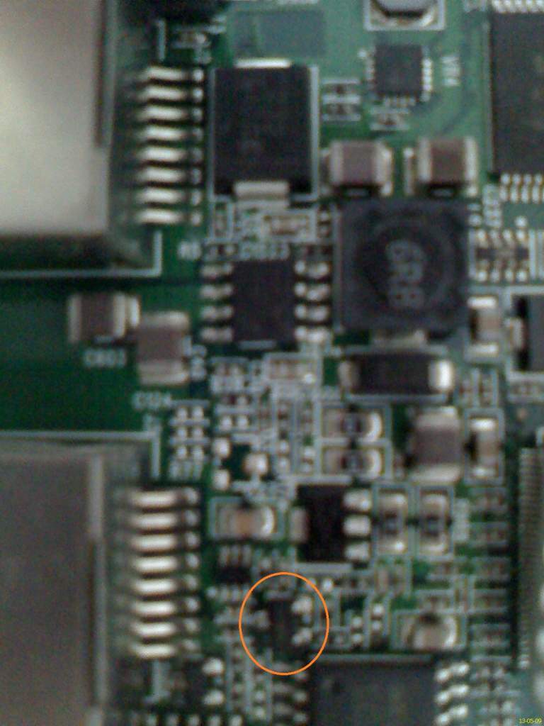

Если не затруднит можно название елемента на плате или фото что убирать, а то за кнопкой только диод D1
