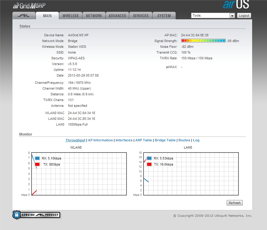

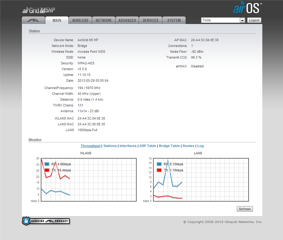

                    Вот скрины майн обоих антен
Название:	[AirGrid M5 HP] - Main - Opera.jpg.jpg
Название:	2[AirGrid M5 HP] - Main - Opera.jpg

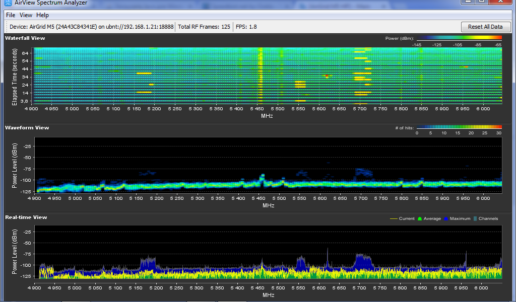

                    Вот скрин эфира клиента

                      Спецы, подтвердите моё предположение по скану эфира, что нужно выбрать частоту 5040 (около неё), там самый тихий шум? а на 5970 чото шумит, вот и нет скорости, и CCQ 99,3..
                      или 4975 ?
                      или 5290 ?
                      И аирМакс на таких железках обязательно включать, для надежности ?

                          Эйрмакс включать надо. Дает заметную прибавку по скорости + стабильность линка и снижение пингов. Но точку под него надо подстраивать. На гридах оптимальных настроек не знаю, ибо использовать девайсы без MIMO - это неэффективно использовать эфир, который не резиновый.
                          По поводу частот: кроме уровня шума нужно еще обращать внимание на резонанс антенн (смотрим даташит на девайс, там это есть) и стараться подобрать частоту поближе к резонансу.

                            1. AirGrid не даст 80 мбит. Он в одной поляризации передаёт, а не в двух. Реально 80 мбит даст только NanoBridge.
                            2. NanoBridge покажет 80 мбит при многопоточной передаче. То есть надо запустить два спидтеста по 40 мбит. Если конечно спидтест нынче не гоняет сам несколько потоков и потом складывает. Во всяком случае, раньше так и было, посмотрите старые посты про MIMO.
                            3. То, что он показывает 70 мбит на отдачу, это из области фантастики. Скорее всего, глючит флешку.
