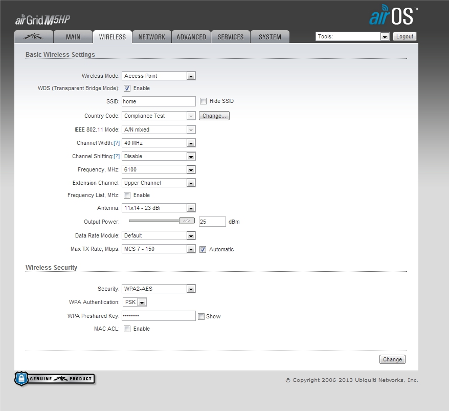

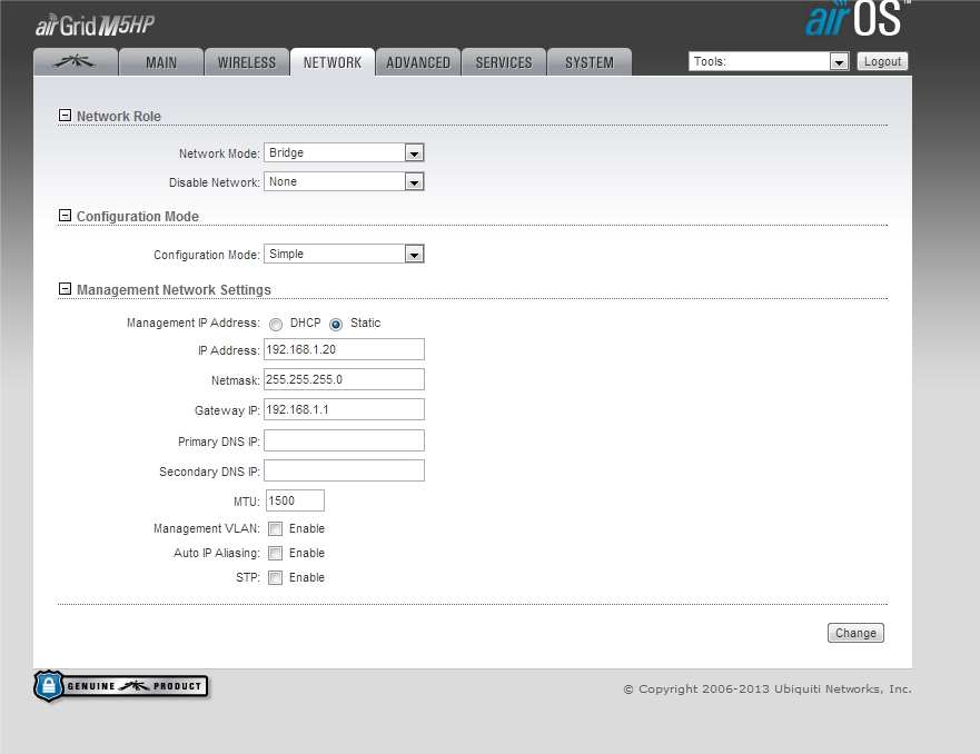

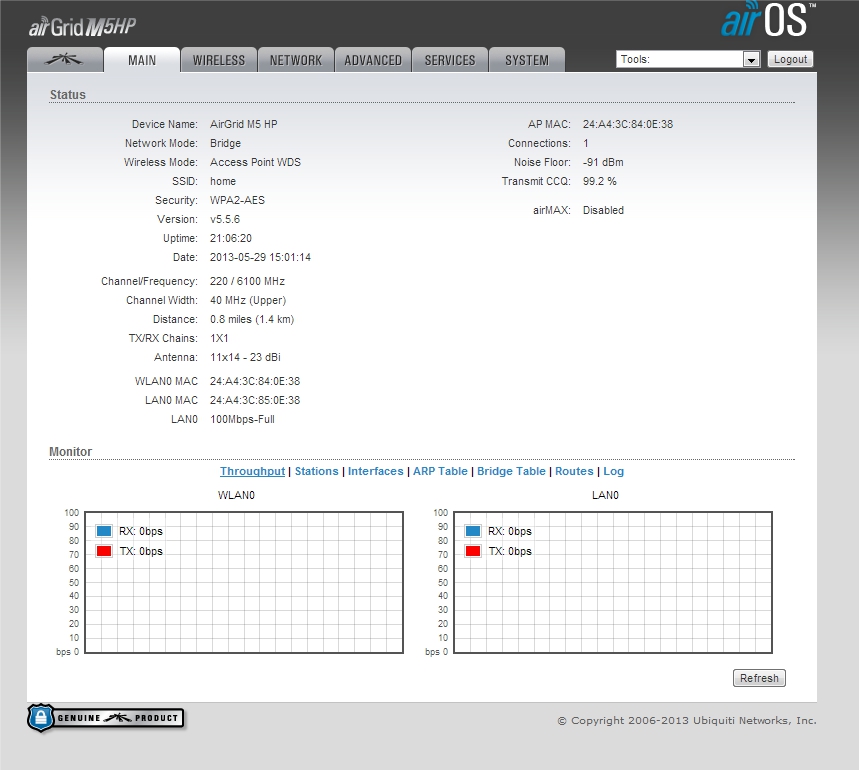

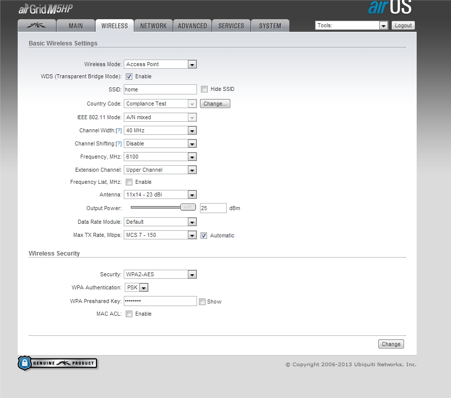

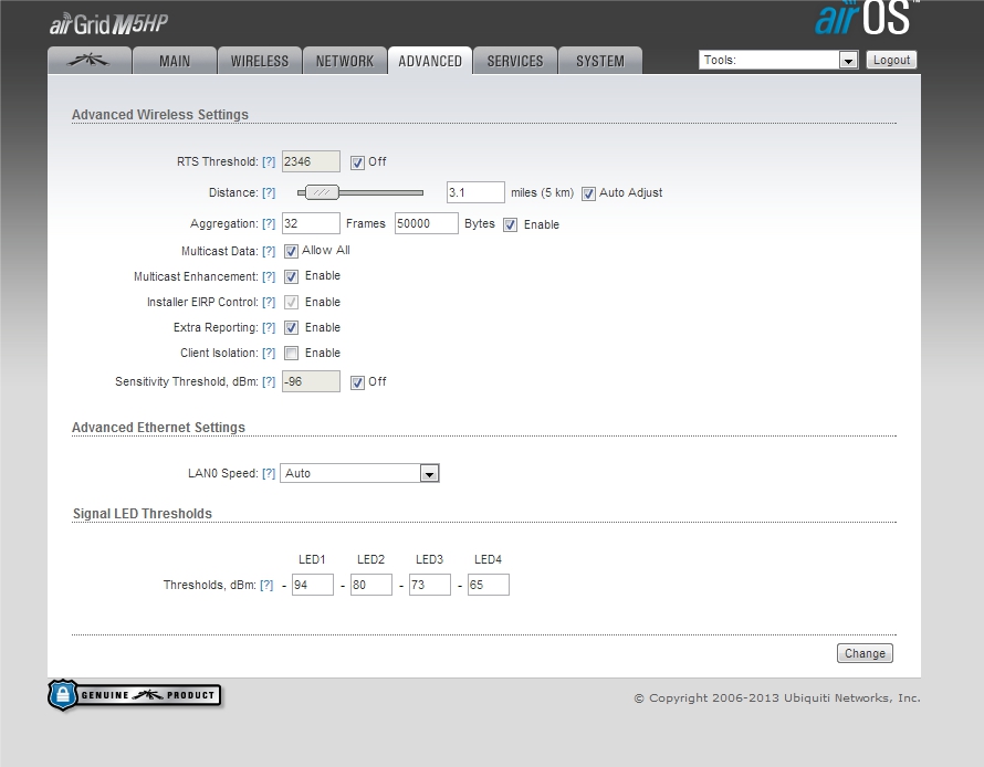

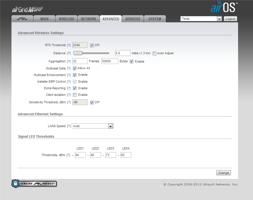

Знатоки Ubiquiti, помогите! 3 дня уже бьюсь, результат =0. Поставил мост Airgrid M5 23dbi AP +Airgrid M5 23dbi Client. Расстояние 1,5км, линк 150Мбит, по тесту скорости почти 50/50мбит (туда обратно). Сигнал -56, noice -90. В общем все красиво в отношении соединения моста. Загвоздка в том, что интернета нет все равно. Провайдер дает интернет через DHCP. Airgrid M5 23dbi Client подключал на прямую к ноутбуку (firewall отключен, антивирусов нет, проверял на 2х машинах). Мост "прозрачно" прокидывает DHCP к буку, сетевой карте назначаются адреса (ip маска шлюз dns и пр.), согласно DHCP провайдера. НО ни шлюз с бука ни dns не пингуются вовсе. Связывался с провайдером они на своем оборудование видят только mac адрес бука, - мост для них вообще прозрачен. Думал что проблема в провайдере, - забрался на крышу где стоит AP, вытащил с нее кабель, подключил к буку, - интернет есть! Т.е. каким-то образом мост не пропускает пакеты, но дает присвоится IP адресу провайдера. Подскажите что не так??? :sorry: :wacko:, если что могу выложить настройки AP и клиента.
P.S. Пробовал так же подключать Airgrid Client к WAN порту роутера DIR-300, результат то же - wan порту присваиваются адреса DHCP провайдера, но интернета нет, шлюз не пингуется, DNS тоже.
