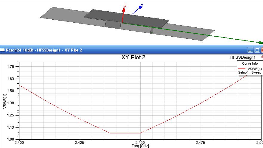

Посмотрел я этот патч в модели. Если опорную стойку делать из диэлектрика, то патч настроен на частоту 2.35 ГГц. Если металла диаметром 6 мм - 2.4 ГГц, при диаметре 9 мм(металл) - 2.425 МГц.Сообщение от harbor Посмотреть сообщениеИменно поэтому я думаю, что надо пробовать подбирать расстояние, причем в каждом конкретном варианте патча, а на счет жесткости это и ежу понятно.
p.s. Лучшая настройка у меня получилась при диаметре опоры 11 мм и диаметре штырька питания 1.6 мм ( у SMA диаметр штырька около 1.28 мм).

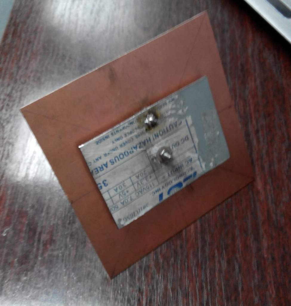

сделал проставку в виде гайки(по ребру 10мм, высота 5мм) для патча из 1-го поста(хотя там надо 5мм), стало лучше. практически догнал патч в.3 (смотрю программой WirelessNetView)
различия между ними теперь можно списать на конструктивные особенности(косяки) изготовления. на этом закончу с одинарными патчами пожалуй :)
Первые два - Патч в.3, проставка 6мм,(делал вариант с проставкой 8мм и особо разницы не заметил)
3,4 - Pure Increased Patch из первого поста, с гайкой-проставкой 10х5мм
Материалы - жесть, корпус от компьютерного блока питания и текстолит, проставки - стойки купленные в радиомагазине и разные гаечки с болтиками.
Изготовлено не очень ровными руками, поэтому местами гнуто и неровноПоследний раз редактировалось harbor; 01.04.2015, 16:29.
