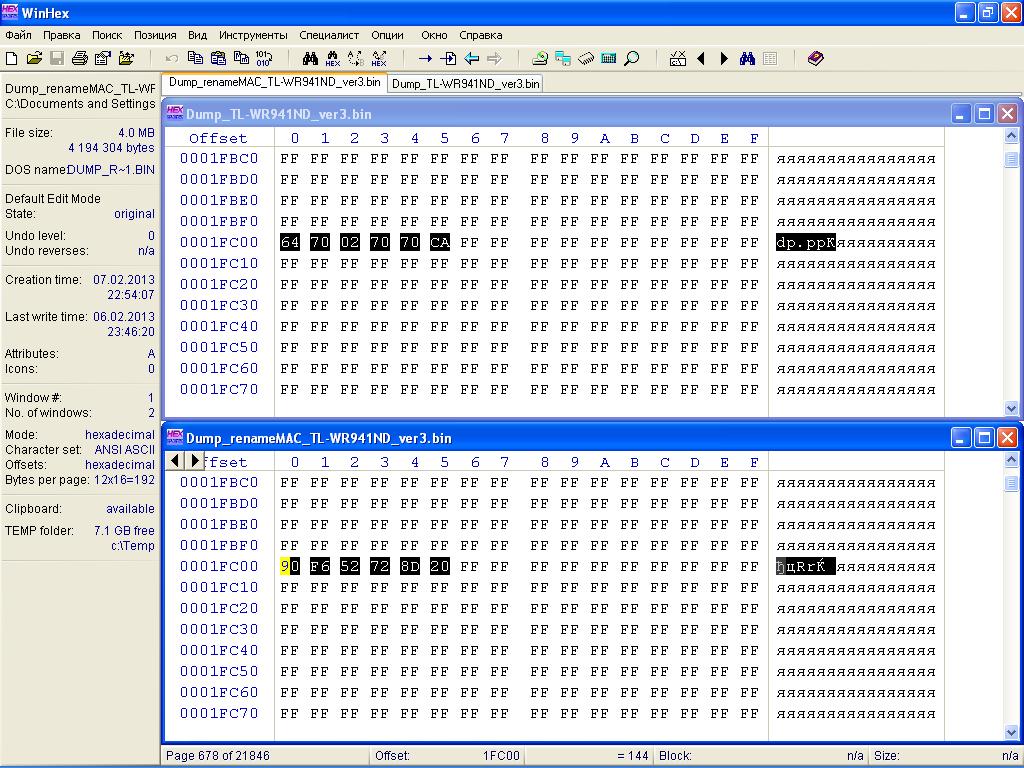

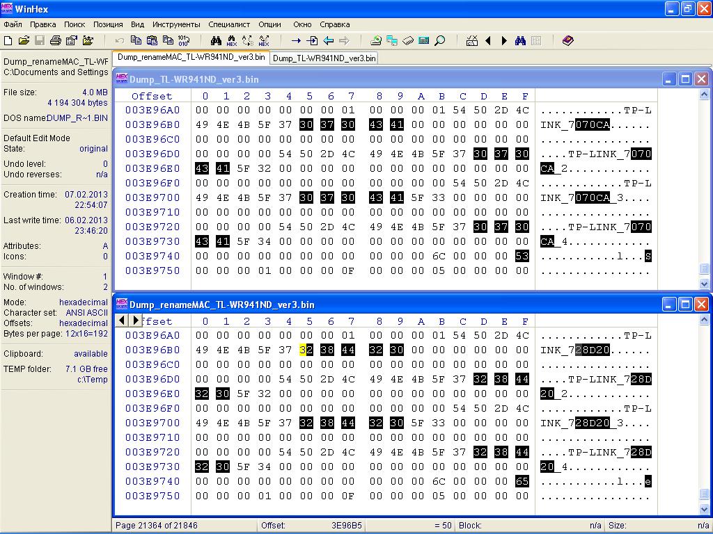

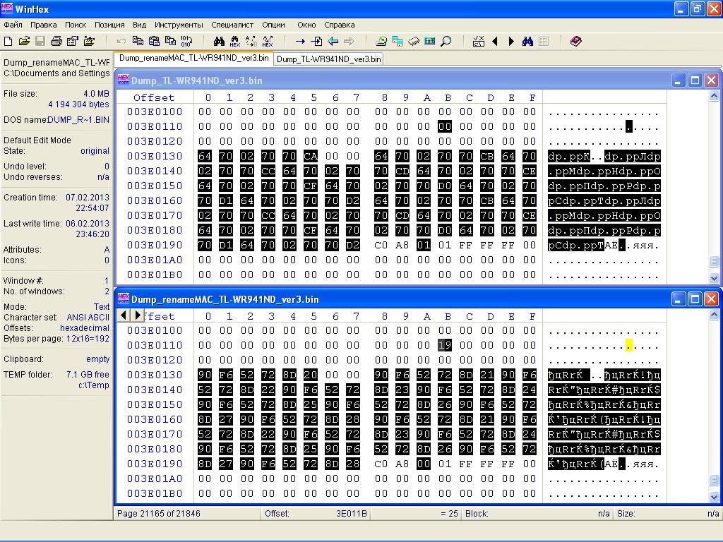

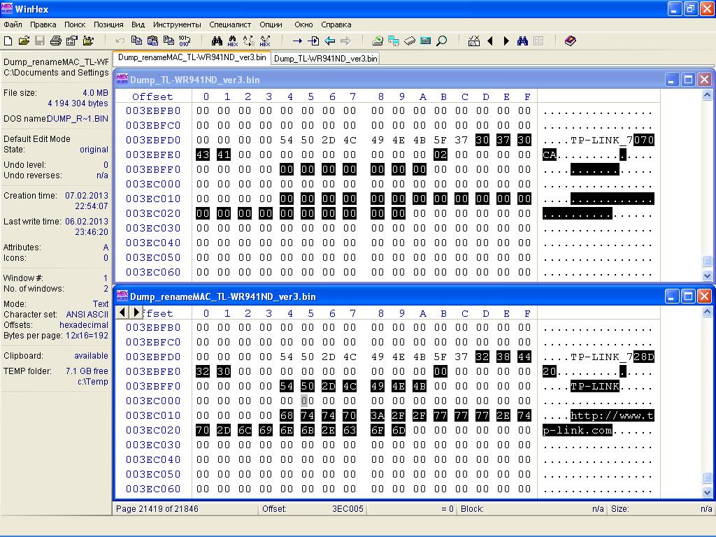

Выложил страждущим полный дамп флешь памяти роутера TL-WR941ND_ver3 для прошивки на программаторе, при желании мак адреса меняются на нужные в hex редакторе, сам так сменил, все достаточно просто, флешь 8 ножек последовательная на 32 мегабита, поэтому можно обойтись простым программатором через LPT порт и программой spipgm , как в теме http://www.lan23.ru/forum/showthread.php?t=2133
Вот еще скрины с двух дампов выложил, где хранится mac адрес и имя беспроводной сети по умолчанию, наглядно видно разницу и где нужно править.
