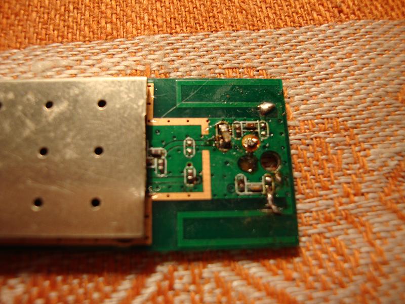

В одной поляризации, они копланарны и паралельны и зеркально симметричныСообщение от MOISNEG Посмотреть сообщениеЭт всё верно! Ток вот в 721 (тоже AR9271) два антен... в разных поляризац. Инженеры на тплинк идиот?
Вот ещё TL-WN322G v3
