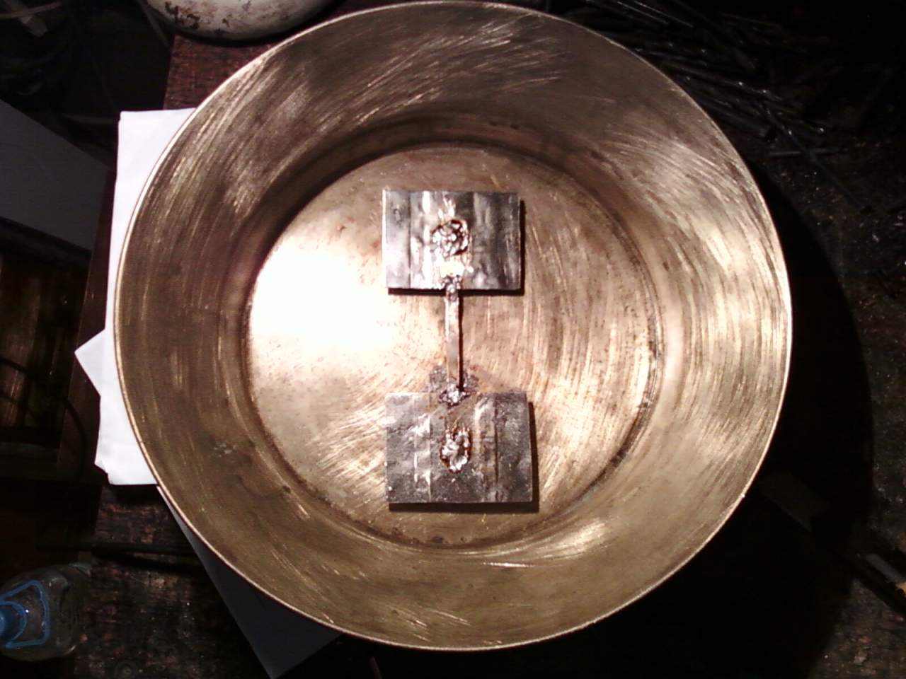

                    Сделал эту антенну
                    Тазик с верху герметично закрыл полистролловой пластиной. Антенна прекрасно работает! Усиление приблизительно такое как показал Jomy.

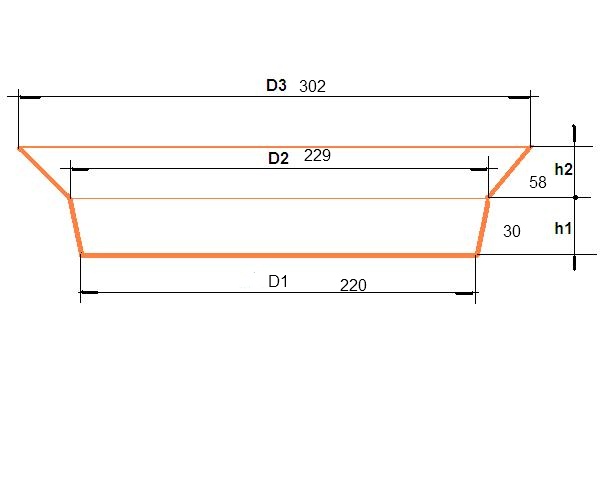

                        Вот размеры отражателя:
                          ,,, приближается .. очень хороший...!!!
                            Благодарю вас Jomy!

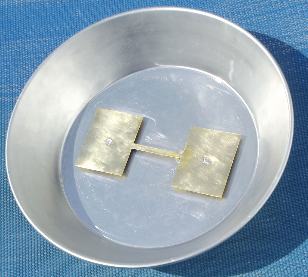

                              Собрал эту замечательную антенну.
                              У китайцев, нашел подходящую алюминиевую миску
                              Дно 215мм, верх-285мм, бортик-70мм
                              Так-как с пайкой алюминия не дружен, пришлось сточить болт SMA разьёма, примерно до 0.4мм , что-бы не мешал.
                              Патч из латуни 0.6 мм, стойки из латуни d 4.3 мм, запитка медь d 0.8мм
                              На стойках, снизу нарезана резьба М4, вкручено в миску и законтрено сзади.
