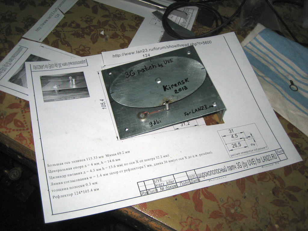

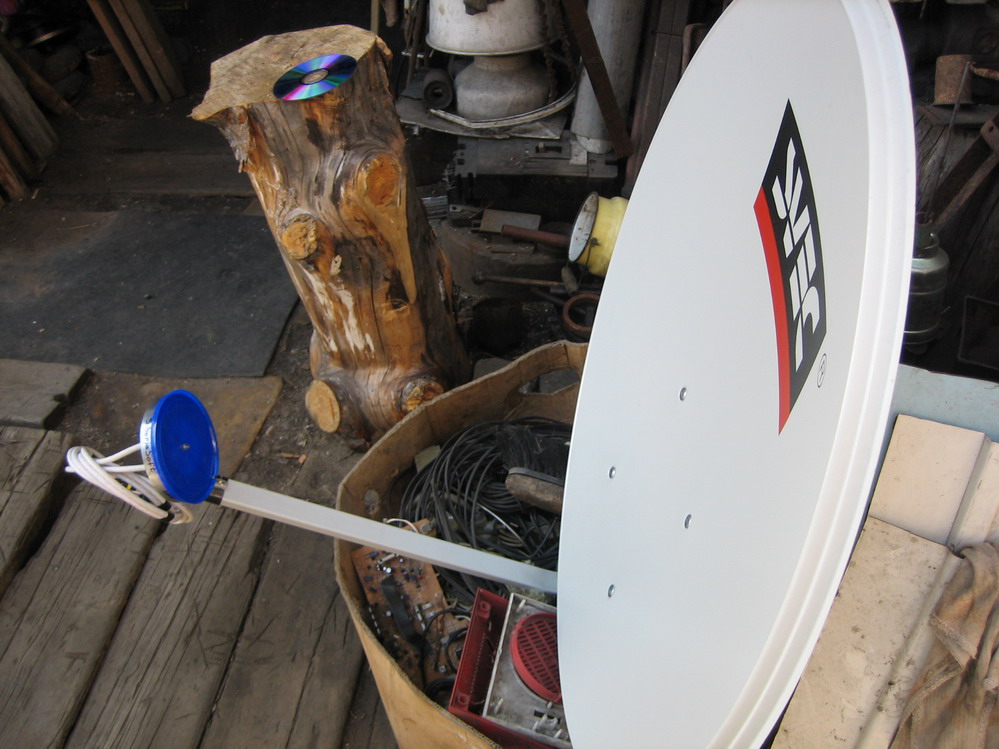

может кому пригодится : (мои технологии)
вообще в планах при последующей сборке разных видов антенн снова наделать пошаговых фотосетов и несколько видеозарисовок. потипу той : "как я режу патчи с глухими вырезами (перемычками)"
http://youtu.be/DLe9KSNIPD0( 24,29 Мб )

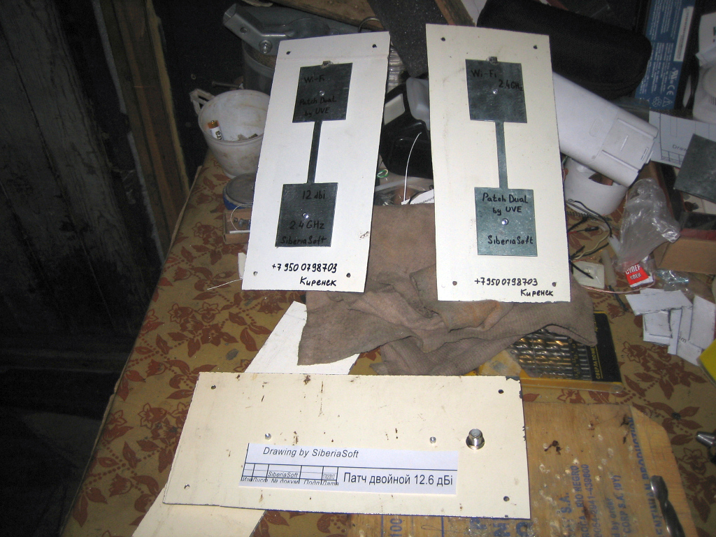

кстати:
за столь давний срок чтото не кто не заценил мою "идею" с нарезкой втулок под патчи.
раньше выдержать зазор меж патчей и не только было таким гемором(для меня) , пока не сел и не подумал над оптимизацией, сейчас на эти втулочки и заклепки собираю и вааапще не парюсь, они не играют и не проминаются, в диаметре меньше, и не надо рвать руки рассверливая полиэтиленовый изолятор от старинных кабелей РК. с (гаечками тоже гемор , да гнить быстро начинают.)

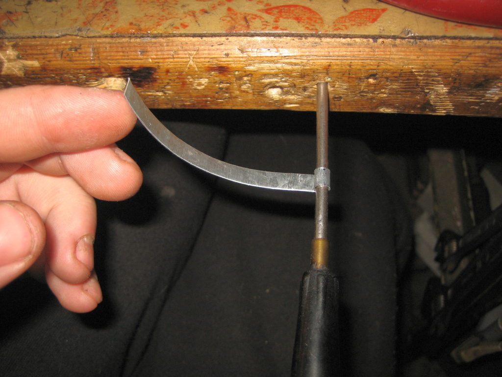

а метод
прочертил ножем и отломил , много где применим ! и при отрезке тех-же втулок (длинных) и кагда надо упростить и уточнить изгиб и ...
вроде бы все просто но приходишь не сразу
по первости тоже как тока не извращался , и паял из примитивных фрагментов, и грыз ножницами, и сверление пробовал и местным слесарям в РММ заказывал (ой им то да только свч заниматься , они тв то антенну не слепят), в итоге низожел да таких простых инструментов для разделки материала как , ножницы, лобзик, нож, дрель

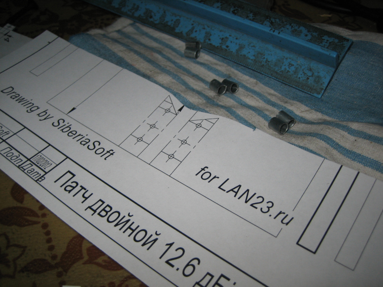

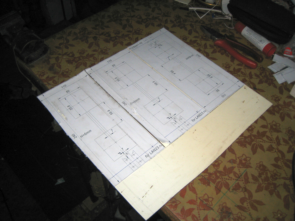

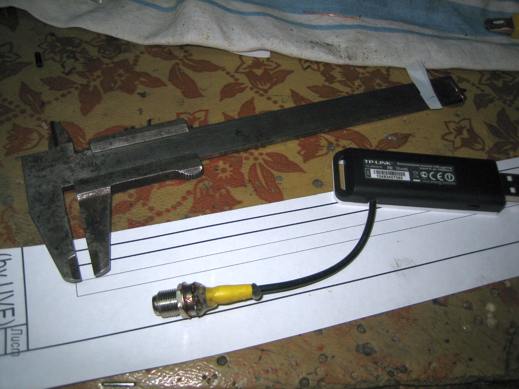

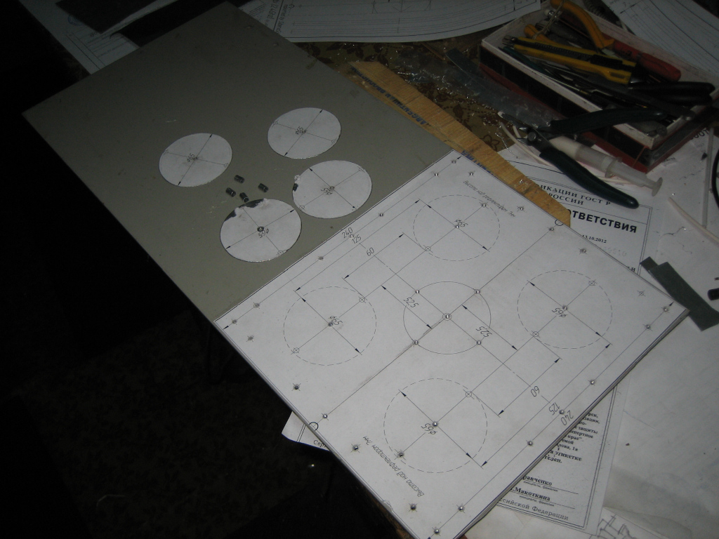

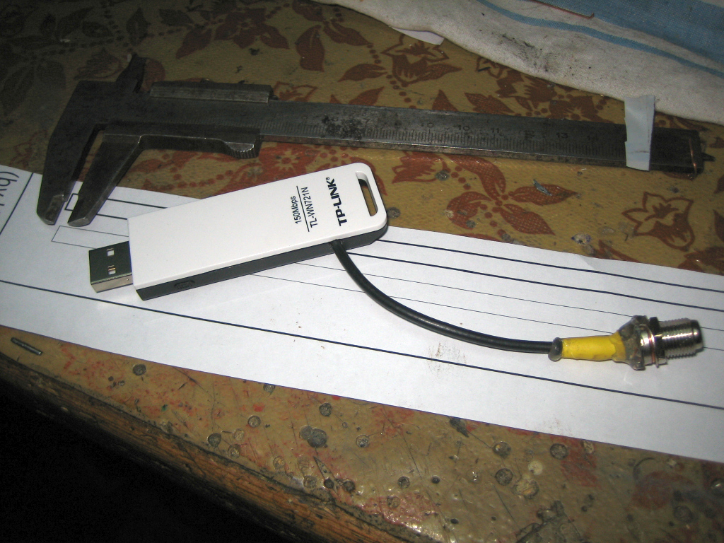

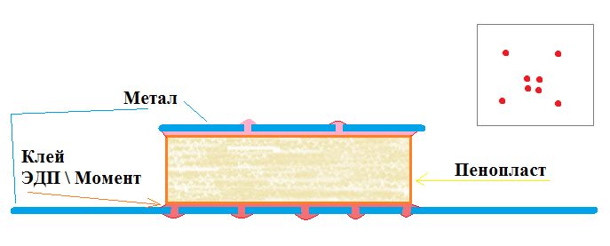

разметка:
оо этот сложный нудный и ответственный процесс.... , когда то это было, даа...
а теперь: распечатал , ножом грубо лишнее обрезал(распечатку),
протер метал, наклеил распечатку на клей карандаш
досчитал до 40, или пока накренил.
реж, пили , сверли.
остатки смочил водой через минуту смыл поролоном.
подсушил, заклеил места пайки изоплетой=крась (акриловым лаком или краской)

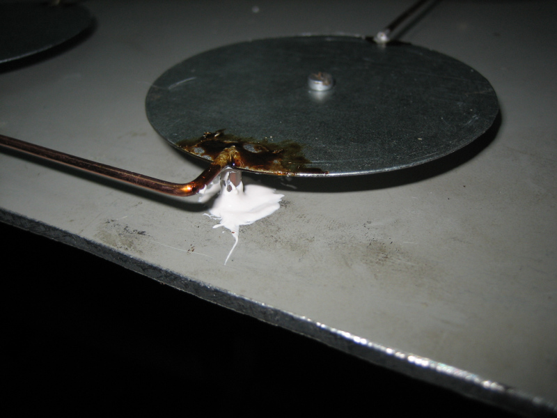

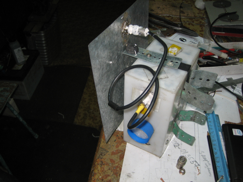

гидрозащита:

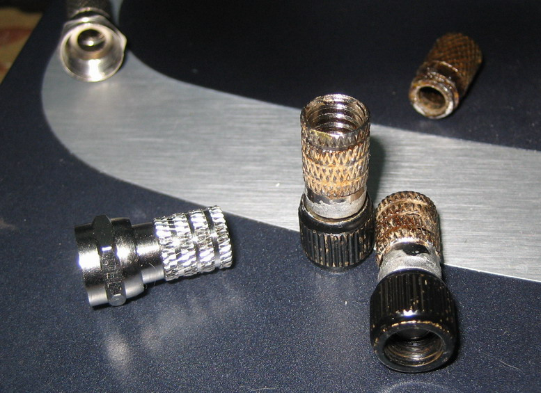

места посадки разъема обычным автогерметиком силиконовым за 60руб мажу (автосил абровский) что ли то.... и вс куда неследует влаге лезть или где может подржаветь и тп...

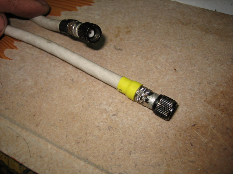

термоклей+термоусадка:
при сращивании обычных проводов, шнуров и тп , а также при заделке разьемов тех что изначально задумывались подобжим , или переделанные под F-разъем из пипетки, при насаживании термоусадки под нее мажу термоклей (для пистолета который) потом пака феном качигаришь термоусадку он там плавится и равномерно распределяется сжимающейся термоусадкой.она не сползает , вода не попадет, и мех прочность повышается
