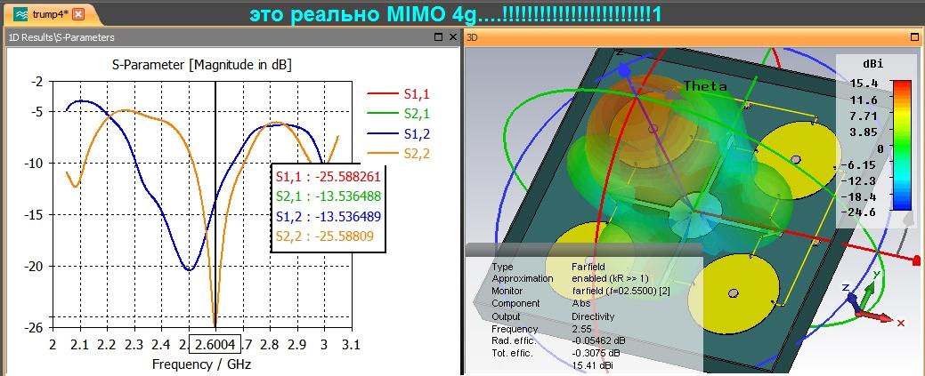

Собрал антенну из поста 993.(http://www.lan23.ru/forum/showthread...l=1#post130684)
По карте вышка Теле2 на расстоянии 22 км. Дом в низине. высота мачты 7м. Кабель sat-703 10м.
Рефлектор делал из оцинковки от вентиляционного короба - как раз 30см квадрат. (вроде 0,7мм), патчи из 0.5 мм. Проволока как раз из антенного кабеля 1мм.
Сигнал -95..-97, Шум -2..-5 Если поднять на 9м мачту - сигнал -94.
Пинг 44мс, входящая 7мбит, исходящая 1,3.

Подскажите, если сделать 2ю такую же антенну из поста 993(http://www.lan23.ru/forum/showthread...l=1#post130684) получится режим DC-HSPA ?
Или нужно в качестве 2й антенны использовать из поста 488, где поляризация линейная? если путаюсь в понятиях буду рад, если поправите :).
Спасибо.
Привет Aleks07111971, не понятно немного, толщина рефлектора для этой антенны какая можно сделать 0.5 или 1 мм .http://www.lan23.ru/forum/showthread...=9279&page=100

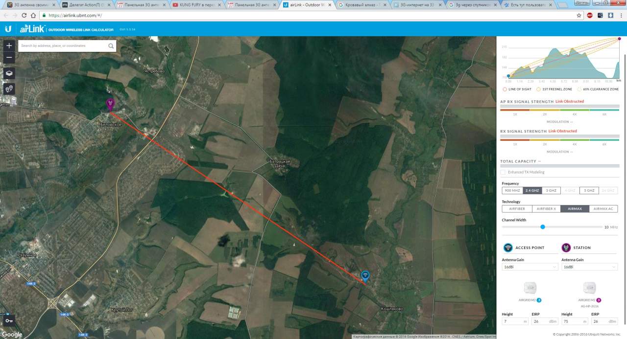

Второй вопрос немного оффтоп. Есть тарелко 0,9 метров, есть вот такие профили рельефа (0 точка мой дом). Профиль без учета высоты дома и вышек.
Это вышка в соседнем селе, всего 4 км (эта мачта мелкая, метров 30 высотой)
Это еще одна вышка 11+ км (метров 50 высотой, мощная мачта)
И третья, там даже 4ж есть (тоже метров 50 высотой)
Есть варианты ловить на тарелку сигнал или это игра на удачу поймать какой либо переотраженный сигнал? И еще вопрос панельная антенна будет ловить? Рельеф плавный, поля/леса, больших водоемов нет.
С высотой вышек я мог сильно ошибиться, так как тут прочел что высота 72-100 метров (http://www.3dnews.ru/577282)
Кстати там же есть фото вышки похожей на 2 и 3-ю
Попробуйте этот сайт. Он наглядней, там можно выставить высоту Вашей антенны, усиление, высоту вышки, и точно найти координаты вышки.
https://airlink.ubnt.com/#/
Скрин покажите, может что с установками не так.Сообщение от rmzvoid Посмотреть сообщениепо всем трем вышкам Link obstructed. Но мы не унываем.
Похоже ...опа! Даже посоветовать нечего, Вы в глубокой яме.:wacko:Сообщение от rmzvoid Посмотреть сообщениеВот по третей вышке скрин, все параметры использовал теже, кроме координат вышек.
Печально, тем не менее на харченко я ловил сигнал (-101...-99 дБм), до 7 мегабит даунлинк. Причем явно не переотраженка, антенна была направлена чотко на БС (ту что в 4 км). Хотя по рельефу видно что там далеко не прямая видимость. Ловить такой устойчивый сигнал отраженный я скорее всего не мог, так как отражаться там не от чего - лес да поля между БС и мной, сзади тоже не мог ловить, рефлектор же был. Просто сигнал пропал в одночасье, полностью и теперь я опять завсегдатай этого форума. Единственная проблема чет у меня - найти кусок оцинковки ппц. В магазинах только по метрам продают листы (2,5 метра) мне такой не нужен.
