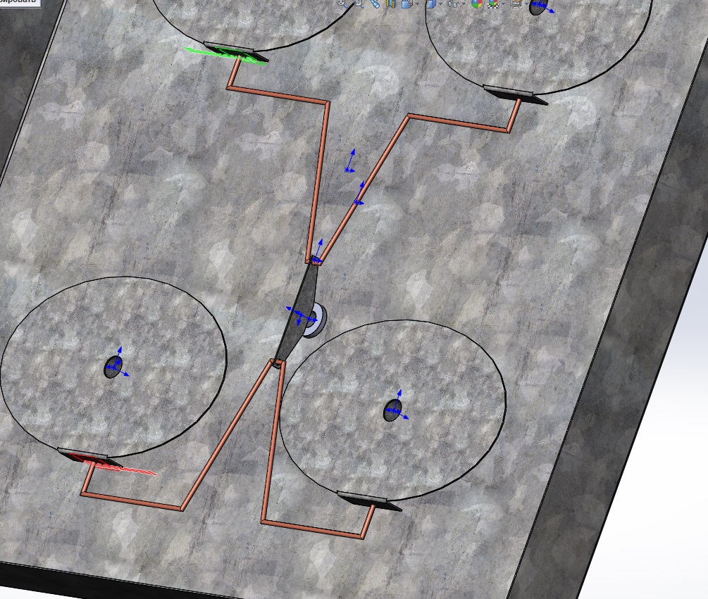

Здравствуйте!
Спасибо разработчикам и участникам темы, сделал антенну из поста 488, удаление от БС около 8км, уровень был -98, стал -61, кабель 75ом длина 10 метров.
Антенну сделал из оцинковки 0,5мм покрасил из баллончика авто-эмалью.
Все стало летать просто замечательно, родители в хуторе довольны.
Спасибо.

Добрый день.Сообщение от Vodkaman Посмотреть сообщениеФотки в студию. :rtfm:
На земле не фоткал, по тому что не был уверен в конечном результате.
Овалы сделал по размерам в солидворкс, на ЧПУ их порезал, может кому пригодится выкройка в *.dfx для резки.
Элемент запитки сдела из такого F-конентора, другого у себя в магазинах не нашел.
Вообщем получилось вот так, расстояние от шестиугольника до разъема 1.5мм, сам разъем тоже выступает над всей поверхностью на 1.5мм.
Фото уже установленной антенны.
Я это понимаю, хотел его запоять с обратной стороны, но как то хлипковато, решил все таки закрутить, дополнительно с обратной стороны пропоял его.Сообщение от Aleks07111971 Посмотреть сообщениеХреного что торчит разьем над уровнем рефлектора, зазор между рефлектором и треугольником определяет многие параметры антенны.
Но даже в таком варианте все устраивает.
Спасает что антенна от Сергея имеет широкую полоску по КСВ (с запасом), я бы не заморачивался, стырил(выписал по почте) бы разьем P-245 и все дела.Сообщение от Dimmitri Посмотреть сообщениеЯ это понимаю, хотел его запоять с обратной стороны, но как то хлипковато, решил все таки закрутить, дополнительно с обратной стороны пропоял его.
30 мм, там указано..Сообщение от asqarali Посмотреть сообщениеЧертеж с поста 488 понятен, только одного непонятно, размер бортик рефлектора нет на схему. Дайте параметры бортика.
Изменить геометрию антенны.Сообщение от asqarali Посмотреть сообщениеПривет, еше один вопрос как изменить антенну с поста 488,чтобы поключить 75 ом кабел RG-6?
