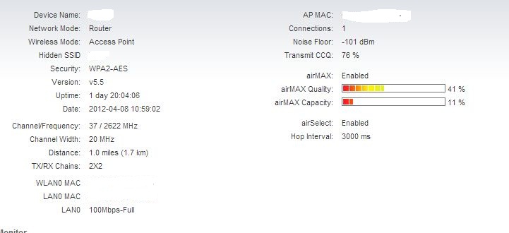

NanoBridge M2 и NanoStation Loco M2 1 км - маленькая скорость

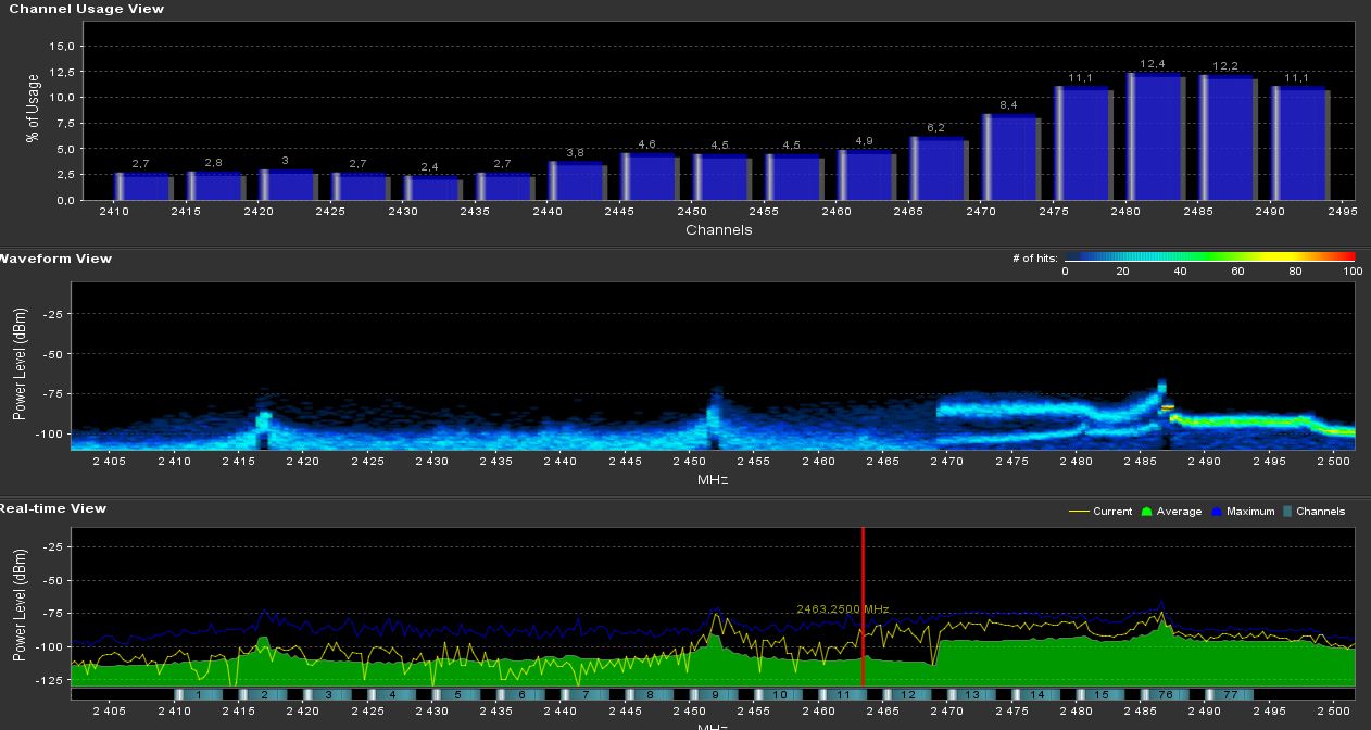

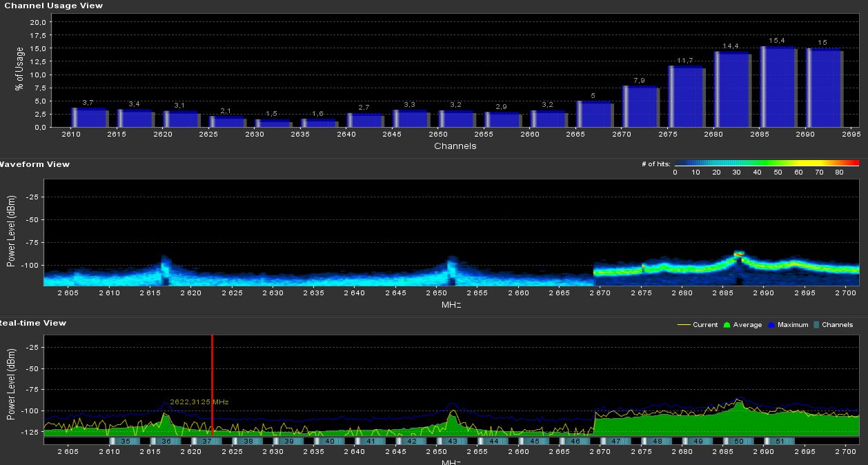

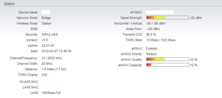

Да, на обоих. Выбрал несколько каналов 2622 - 2637 - точки соединились, но картина ужасная по уровню сигнала:Сообщение от Algon Посмотреть сообщениеНа обеих точках Compliance test?

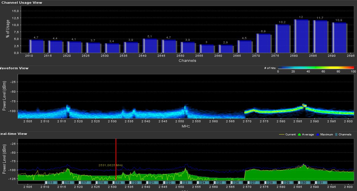

Проверяйте по списку каналов, чтобы обе точки могли работать на этом канале. Вроде как на M2 локах и бриджах списки каналов не полностью совпадают (что-то я такое смутно помню для M2, но полностью не уверен).
Самые чистые у вас 2630-2635.

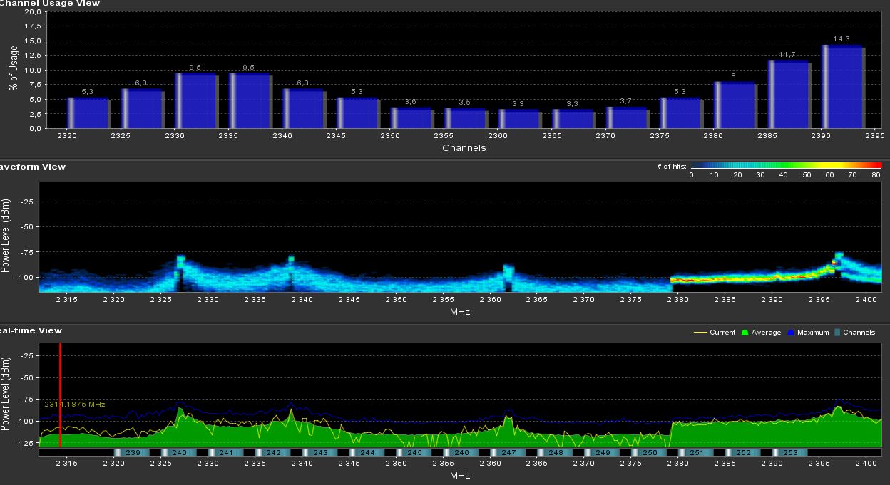

Т.е. в 2300 уйти?Сообщение от Algon Посмотреть сообщениеПопробуйте ниже стандартного диапазона.

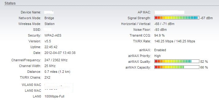

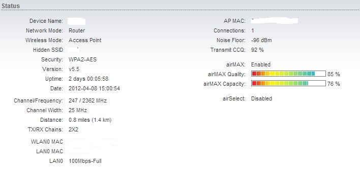

А каким образом можно улучшить сигнал?Сообщение от Algon Посмотреть сообщениеСлабоват что-то у вас сигнал для такого расстояния. Лока с бриджом должны показывать уровень порядка -55 -60 при мощности до 20dBm.
Так что дальнейшие шаги это либо улучшение сигнала, либо расширение полосы.
Повышать мощность на NB больше 20 не хочется.
Видимость прямая.
Единственно на локо может быть отражение от железной крыши.
Сейчас мощность НБ 19, локо 12

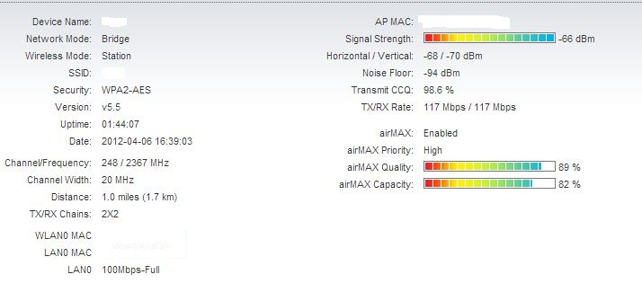

поднял мощность до 19 и там и там - 60-70 выдает как ни прием так и на передачу.Сообщение от jass66 Посмотреть сообщениеЗона Френеля здесь не перекрыта,а вот отражения от крыши будут. Можно попробовать поднять на 2-2.5 метра от конька и поперебирать каналы ,буквально каждый проверить.На локе смело поднимай мощьность до 20 - 21.
