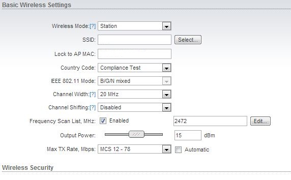

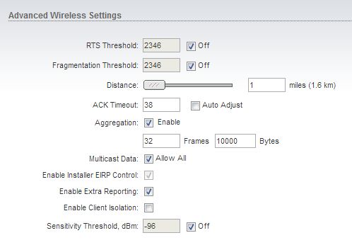

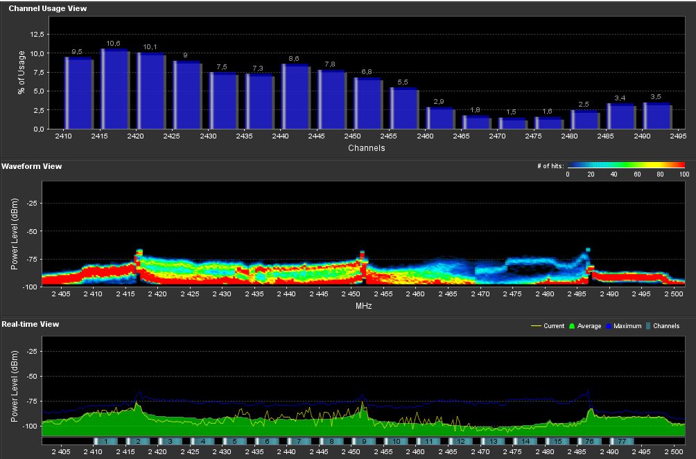

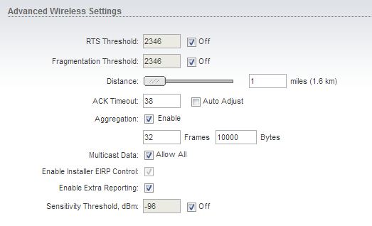

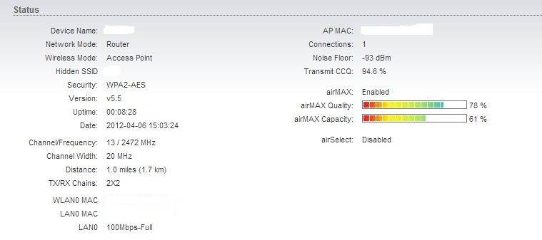

Добрый день, много читал, но так и не смог настроить нормальные скорости.
Имеется САБЖ. К провайдеру подключен NB и получает интернет. Далее передает на 1,2 км где принимает NS Loco.
Вижу что TX/RX Rate:65.0 Mbps / 65.0 Mbps, а скорость мак поднималась между ними 25-26Мб.
Подскажите что и где подправить. Уверен что на таком расстоянии можно и больше выжать при таком оборудовании.

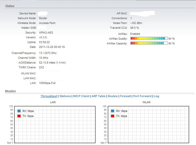

Main NB:

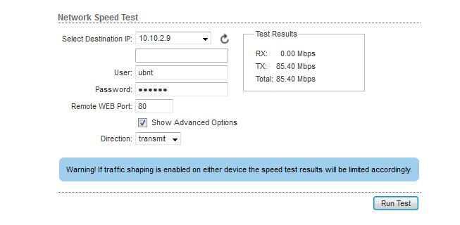

Speed NB:

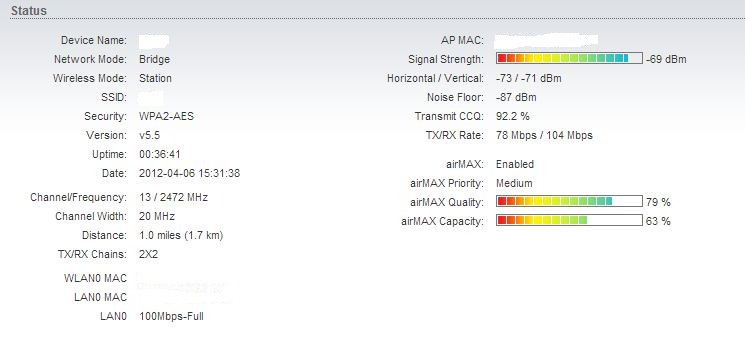

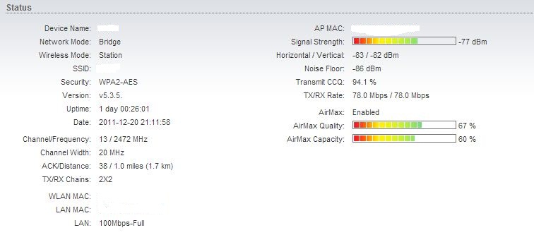

Main NS Loco:
Speed NS Loco:
Вот диаграмма анализа частот с Loco:
