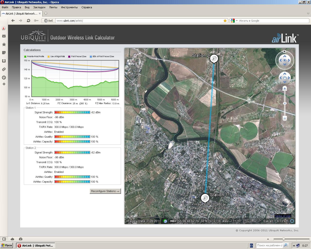

Всем кривет. Хочу проложить линк протяженностью менее 10 км в близ лежащий посёлок. Вот карта линка - http://goo.gl/maps/LtBmN , пунктом отправления считать точку "А" - 14 этажный дом, место получения сигнала - крыша пяти этажного дома, объекты находятся в зоне прямой видимости, зона Френеля проходит вроде как беспрепятственно. Передавать намереваюсь 100 м/битный канал (выделенка), хотелось бы услышать от Вас какое оборудование лучше использовать для этой задачи и каких стоит ждать потерь в сигнале , на данный момент мне посоветовали эту антенну - http://www.o-t-s.ru/equipment_214.html . А также интересно было бы узнать ваши размышления по поводу характеристик сервера который в точке "Б" будет раздавать сигнал приблизительно на 20 человек так как на нём хотелось бы немного сэкономить. Заранее благодарен отвечающим.

Да кабелем, спасибо.Сообщение от Algon Посмотреть сообщениедостаточно будет нормального роутера, например что-то из Mikrotik RouterBoard.
А какая потянет?Сообщение от Algon Посмотреть сообщениеNanobridge 100Mbps не прокачает, максимум 90 и то при идеальных условиях (полоса 40МГц, чистая зона Френеля и чистый эфир).
А в чём разница между Максимус и экстралинк?Сообщение от fhntv Посмотреть сообщениеЕсли подешевле, берите нанобридж. Почти сотку он прокачает.
Если получше, то Максимус/экстралинк дуал дишь, и Rb711G-5hnd.
С таким комплектом больше сотни можно прокачать.
... на чистоте 2.4 ???Сообщение от Lucifer Посмотреть сообщениевсе три точки работают на чистоте 2.4 я же хочу работать в 5ггцRK3DDK :)
на чАстоте )) поправляю своего партнера, и считаю что вопрос в посте #6 все еще актуальный, Максимус и экстралинк чем они различаются, т.к. разница в цене большая, а тех. характеристики и даже внешний вид идентичны у обоих вариантов.
