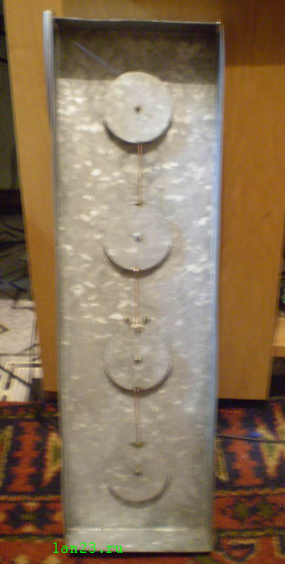

      Сделал я эту чюдо антену. Нелегкая была задач выризать с неровного куска ацинковки заготовку. Но вобще более менние нормальная получилась. Токо я ширину на 1мм профанарил. Да и на рефлекторе немного ушли размеры когда гнул. Но рефлектор погоды не сыграет думаю особой. Сразу возникли вопросы по поводу чертежа. Какой то странный у меня N конектор,пришлось сначала сверлить центральное отверстие для него,а потом засовывать и размечать 4 дырки.По чертежам что то оно не совпало. У меня диметр N конектора 14.5мм,а там 16мм надо. Зачем? Да и растояние крепежных отверстий смутили.
      Да и мучал вопрос по поводу дренажных отверстий. Судя по фотке на сайте бестера,эти дренажные отверстия вверху,так как разьем ближе к верху))) Я так понимаю они нужны что бы вода стекала,если вдруг она окажеться внутри,но 2мм маловато вроде для этого. С растоянием между блинами и рефлектором проблем нет,все просто выставляеться. Единственное завтра туды поделаю гайки из текстолита 7мм-е,что бы надежно стояли.
      Да и еще интересно то что крышка,садиться на герметик,или клей. Так как на уголках нет отверстий под болты.
      Припаял к концам "блинов" проволоку 1.1мм,КСВ около 4х)))
      Без проволочек когда питание подводиться к одному элементу-ксв чють больше. Завтра буду эксперементировать с полосой. У кого есть идеи какой ширины должна быть полоса,и как должно подводиться питание?
      Вот бы хотелось посмотреть,а как там у бестера питание))) Добрые люди вскройте антену и сфоткайте ради науки)))

        тут мысль возникла, в принципе эту антену надо расматривать как "слотовую", да и размеры как раз под слотовую
        Peeoner попробуйте к основе уголки прикрепить, чтоб как у бестора коробочка с вырезом получилась, тогда интересные взаимодействия получаются между дисками, и загнутыми краями коробки

            Peeoner, как результаты. меня не радует направленность повертикали. Да и по горизонтали если не входит в эти 65градусов, то мертвая зона. Крышка у меня из пластиковой вагонки-глушит конкретно, по краям герметик,все в одну коробку для герметизации, а то замучался зигзаги лепить каж дые два месяца. Надо попробовать связаться с vadya, может поможет.

              да вот сечас как раз и пробую настраивать. С ксв в 4 я погорячился,видимо спать хотел...просто у меня точка dwl2000 как генератор используеться щас,а она как выяснилось глюкает,видимо самопроизвольно переходит на нестандартную частоту.А у меня стрелка зашкалюет))) да и с эфира она пропадает. Вот теперь глюк понял.
              С очень тонкой полосой толщиной около 0.1мм,и широной 10,5 мм,прибор показует ксв 2.2. Если полосу уменьшить до 8.5 мм-ксв 2. Пробовал и 15 мм припаювать-около 2.2 держиться. Уменьшение ширины практически не чиго не дает. Вот щас проволочку 1.1 обратно припаял стрелка около 2 ки стоит.
              Даже если отпаять все элементы,особой погоды не наблюдаеться-КСВ около 2.5. Решил "блин" что возле разьема,немного выдвинуть.Т.е. уеличеть растояние между рефлектором. Да результат есть-КСВ 1.7...но токо толку то.
              А насчет диаграммы,хреново это однако.Крышку хочю от "плафона" с люминесцентной лампы использовать. Хоть он и хрупкий,но зато не нагреваеться в микроволновке.
              Начет уголков-влияние уголков на соглавование дето 5%,так что думаю уголки потом цеплять.
              Теперь мучает все же вопрос насчет правильности чертежей..хотя я думаю должно быть правильно. Если все же растояние между рефлектором 7 мм ,то питание явно не так подводиться как я думаю.
              To arcad,книжечку почитал. Но толку не много будет.Скорее всего придеться моделировать антену.
              P.S. КСВ мер проверял на заводских антенах,показания правильные.

                при более внимательном рассмотрении чертежей, до меня дошло!!!!!
                смотрите подписи, "БОДИ" тоесть чертёж на тело тобиш, корыто!!!!, на систему облучателей чертёж не дали, очень похоже что диски из стеклотекстолита должны быть, с вытравленным сектором в 10-15 градусов, а вот запитка этих секторов не ясна, во всяком случае один диск с вырезанным сектором работает, ксв 1.2, растояние 10-11мм

                    Насчет растояния в 11 мм полностью согласен.Но к сожаления завод пишет 7мм,вот и надо как то согласовывать,токо как?
                    Вы это видели- http://www.bester-ltd.ru/content/view/233/417/1/1/
                    я удивился сложности самой антены.Да и " На эскизе изображена схема антенны wifi с поляризацией под углом в 45 градусов" -это вобще меня удивило.
                    Да и http://www.bester-ltd.ru/content/view/53/304/ фотка такая ж точно как и для антены на 2.4ГГц ,а антена на 5Ггц.

                      антеннка это есть линейная антенная решетка, если удастся запитать все излучатели синфазно, то будет фазированная антенная решетка, усиление такой штуки равно усилению одного "кружочка" над рефлектором плюс 6 дБ, это без учета потерь в системе питания. Тот вариант что изображен на фото не позволяет запитать излучатели синфазно, не сочтите за оскорбление, но похоже на детские опыты, когда кажется что чем фантастичнее выглядит тем лучше работает :)
                      учитывать влияние края "корыта" не нужно, так как края корыта не должны влиять, для этого расстояние от них до излучателей должно быть не менее 0,1 лямбда.
                      вообще, расчет любой решетки сводится к расчету системы питания, это самая важная задача, все остальное - дело техники.
