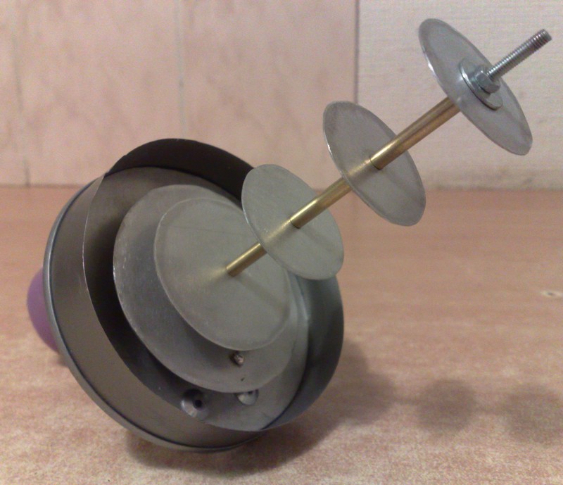

          А у меня такой, скажем тупой вопрос.
          Вот смотрим на фото и видим, что при креплении облучателя, основная ось излучения смещена относительно фокуса. Из-за чего недооблучается примерно 20% тарелки. Это такая фишка от производителя? Или я чего-то не догоняю в этой конструкции.

            Давайте вылезем из подвала: о каком зеркале и о каком облучателе идет речь?
              Речь об облучателе Бестера. Но впрочем я уже сам дошел. То, что у них смещен фокус у оси облучалеля, компенсируется узкой ДН и усилением, Хотя все равно тупо получается светить тока на часть зеркала болванкой в 0,5 кг (особенно когда рекомендованная масса для спутниковых конверторов до 250 гр.)

                Никакого смещения и никакой компенсации быть не должно -облучатель должен равномерно облучать офсет, обеспечивая на краях тарелки ослабление - 10дб относительно главного направления.
                  Ось крепления и ось излучения разные
                    Сообщение от dax Посмотреть сообщение
                    Я на этом фото вижу только одну ось - ось, на которую крепятся элементы облучателя
                    В первом посте я попросил вас выйти из подвала и ПОКАЗАТЬ ВАШИ ОСИ.
                    Ну если только там прохладно...))
                    Фото есть? Рисунок в конце концов сделайте....
                      Ось, на которой закреплены директоры антенны.
                      Сзади антенны находится труба (та, которая с канализационной заглушкой), за которую крепится антенна на фланец. Ось трубы и ось на которой крепятся директоры не совпадают.
                        Понял о чем вы... Теоретически вы правы, "засветка" тарелки будет смещена, если не принять контрмер - наклонить кронштейн крепления облучателя. Но практически, потери будут незаметны.
                        Не исключен также случай ( если ДН облучателя косит или шире/уже оптимальной), что смещенная завсветка будет более эффективной чем правильная-центральная
                          Ось крепления смещена вследствие конструктивных и технологических особенностей. А что касается недооблучения или переоблучения зависит от самой тарелки. А откуда взята цифра 20%, если смещение центра не превышает 20 мм?
